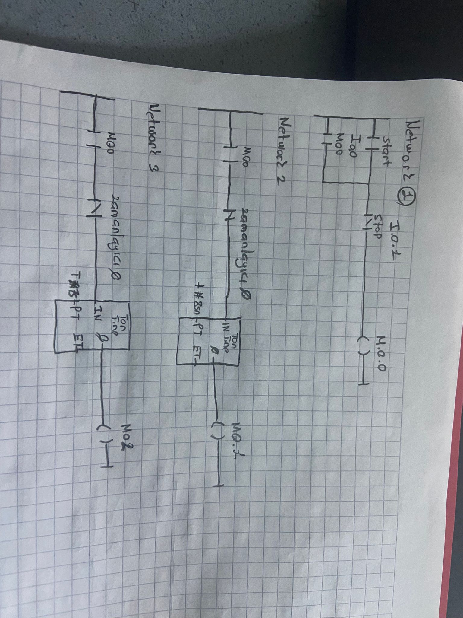

soruda hata var mıdır bakar mısınız size zahmet
doğru gibi duruyor.
PLC RUN özel kontağını kullanmayı alışkanlık edin!!!
her zaman stop kontağı öne bağlanır sona değil!!!
ödev olduğu için yol göstermeyi tercih ederim.
soruyu dikkatli irdelerseniz elinizi start butonundan çektikten sonra döngünün başlaması isteniyor.
kendi çiziminizde iki çıkış kullanmışsınız halbuki lamba bir çıkışla kontrol edilecek
son olarak kendi yorumumla iki network'u veriyorum. üzerinde çalışarak tamamlayacağınızı umuyorum. kolay gelsin.

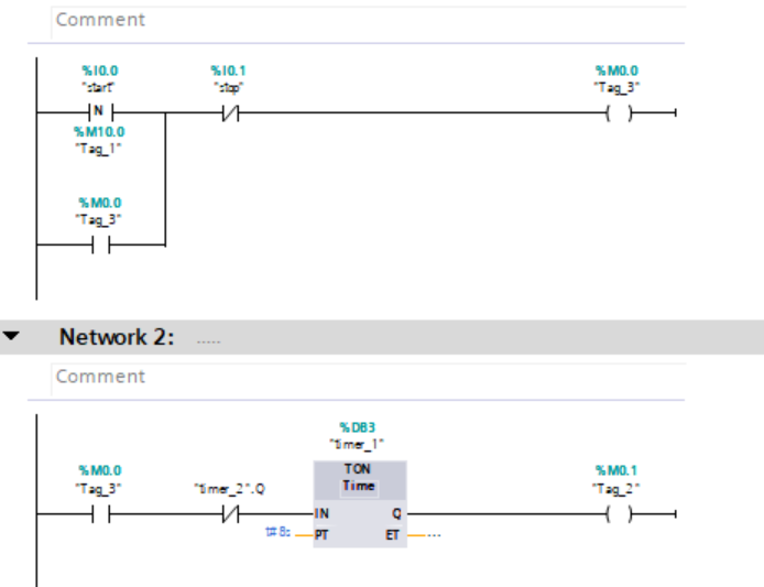

21872 eklentisine bak

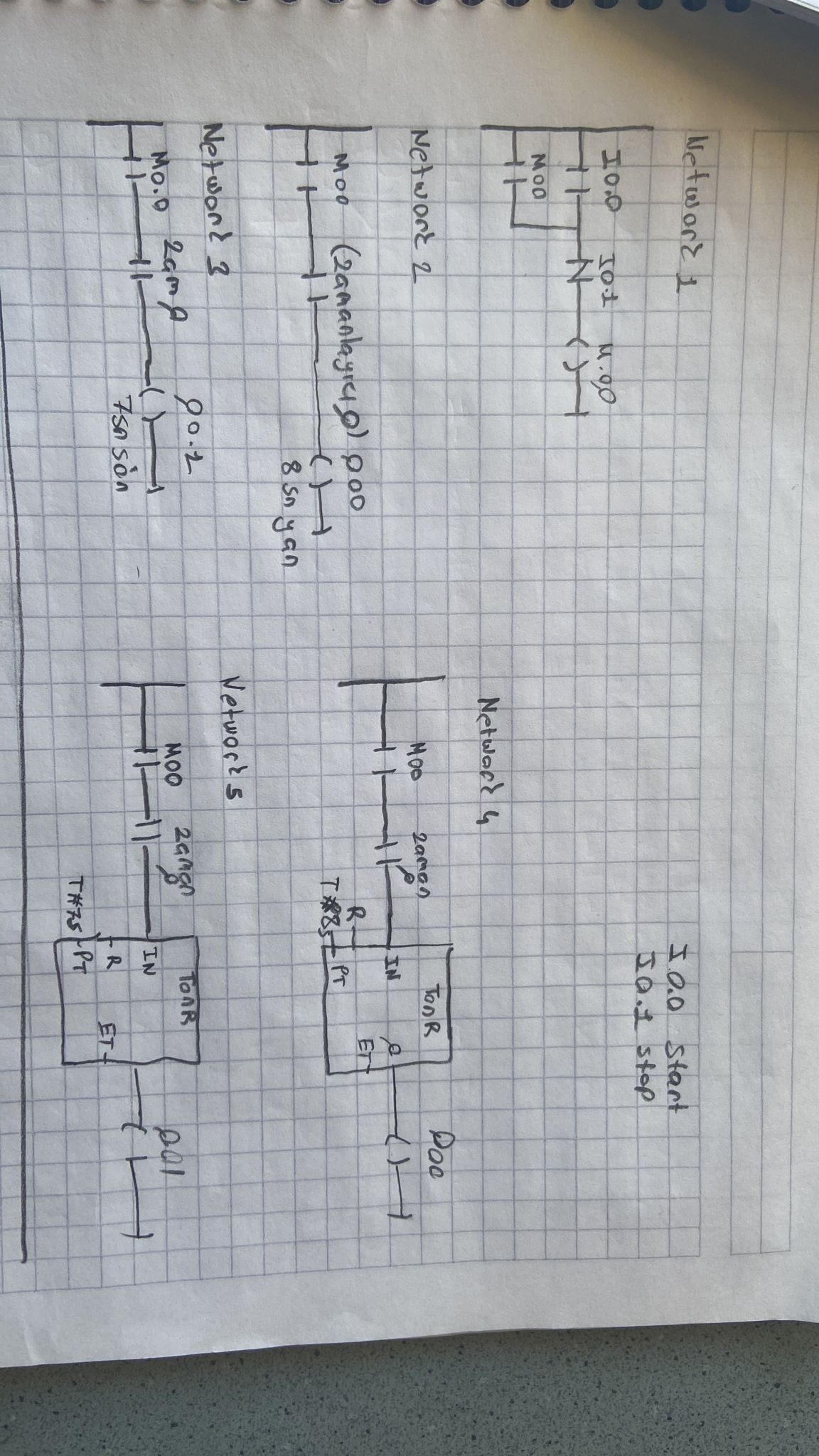

dogrumudur hocam

I0.0 yani start tag'inin düşen kenar darbesini alman gerekiyor. bunun içinde ilgili tag'e bi merker ataman lazım.
8s timer'ı çalışırken, 7s timer'ı çalışmamalı. çiziminde, döngü başladığında her iki timer da aynı anda devreye giriyor. bu düzeltilmeli.
ayrıca sadece bir çıkışla örneğin Q0.0'la lambayı yakıp söndürebilmen lazım.
