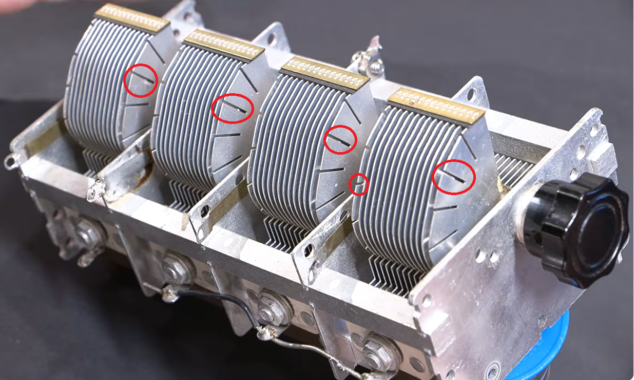

Mikro Step Kıdemli Üye Katılım 25 Eylül 2022 Mesajlar 8,438 30 Nisan 2026 #1 Bugune kadar neden bu yariklar var sorusu hic aklima gelmemisti.
adogsm Üye Katılım 22 Aralık 2022 Mesajlar 45 1 Mayıs 2026 #2 Bütün olsaydı genleşirmiydi acaba veya kapasite ayarı ile bir alakası olabilirmi Son düzenleme: 2 Mayıs 2026
czorgormez Temporary user Katılım 27 Ekim 2022 Mesajlar 2,955 1 Mayıs 2026 #3 hafiçe yamultarak fine tuning yapmak için. eski lambalı radyoların skalasında şehir ve frekans isimleri olurdu. gereken frekansa gelinir ve ilgili alandaki plaka hafifçe içeri / dışarı yamultularak tam o frekana gelmesi sağlanır.
