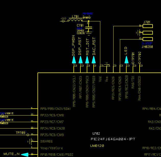

Evet şimdi iki şey lazım bana bu reset işini halletmek için:
1) İlgili portları çıkış olarak yapılandırmam lazım
2) Bir tane delay fonksiyonu lazım, çünkü reset palsını şöyle 100 ms falan aktif tutmam gerekiyor.
Şemanın ilgili kısmı şöyle
Hatta burada bir de LED pini var. Onunla şöyle bir klasik LED blink ile işe başlayabiliriz :)
1804 eklentisine bak
XTAL frekansa göre bir döngü kurulabilir. veya kullanmadığınız bir timer donanımı varsa onun ilede yapılabilir. hatta timer cok daha hassas olur.
