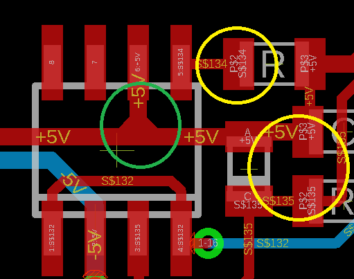

Yollarin koseli olmamasi gerektigi ve Bobinlerin birbirlerini etkileyebilecek olmasi. Ben boyle yumusak gecisli yollar olan bir boarda gormedim gerci, bundan sonra dikkat ederim.
Yollarin koseli yapilmamasi elektriksel acidan zorunluluk degil.
Koseli yollar asit tuzagi denen bolgeler olusturur asit 90 derece kisimlari iceri dogru yer. Bu nedenle istenmiyor.
Bu konuya onem veriyorum (yesil daire) fakat her yerde (sari daireler) uygulamaya kalkarsam isin icinde cikamam.
SMDlerdeki sikinti sanirim padin ice dogru yenmesinde sorun olmayacagi icin onemsenmiyor. Ama ince yol acisindan halen sikintili.

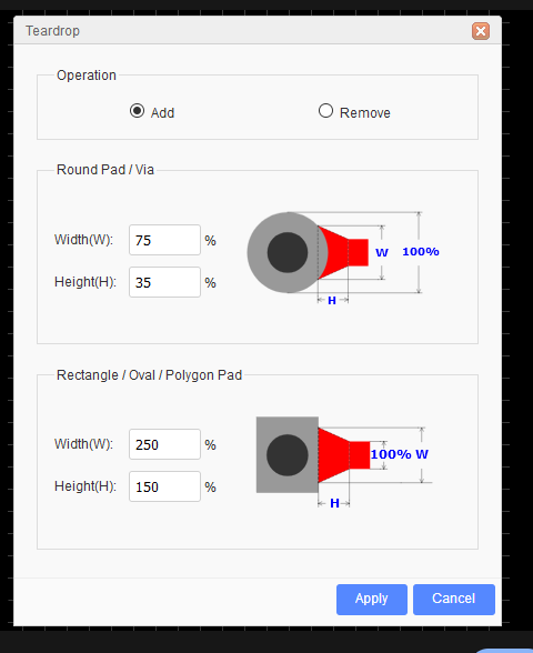

Kullandığım EasyEDA programında 90 derece köşeler için "gözyaşı" çözümü var. Fakat yeşil daire için kullanılıyor mu hatırlayamadım.

Bu gozyasi formu, delige gecen bacakli malzemeleri sokerken yapilan zorlamalarda yolun padden yirtilmasi sorunu bayagi azaltiyor.
