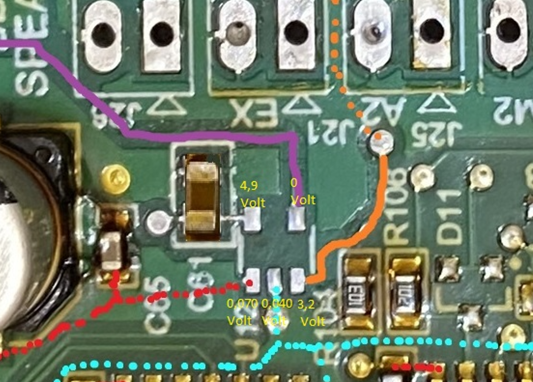

Daha üste bir link paylaşmıştım. Bu parça kodu oradada geçiyor ama bakan olmadı galiba. Bu tür parçları ararken üzerindeki smd marking kod ve kılıf tipini birlikte arasanız sonuca çabucak ulaşabilirsiniz.
Mesela web araması "hs6 sot23-5 marking code" şeklinde olabilir.

Evet ulaştım. Sayfanın ortalarına doğru kaydırdığınızda hs6 ve sot23-5 satırnda 3v7 300mA ldo olduğu yazıyor.

Çalışan kart var demiştin. Ben de diyorum ki çalışan kart varsa onun üzerinde yap ölçümleri.
Bu ölçümü sağlam karttan yapıp buna yazdım diyorum bende anlayamadığım bişi mi var
31384 eklentisine bak
Çalışan karttan bunları ölçtüysen, çalışan kartta bu regülatör bir çıkış üretmiyor demektir. Veya bu kart üzerinde neyi besliyorsa, o şey aktif hale getirilmemiş demektir. Kartın ne olduğunu bilmiyorum, o yüzden nasıl aktif hale getirilir birşey diyemeyeceğim.
Regülatör çıkışı, senin noktalı kırmızı ile işaretlediğin hat. O hatta tanıdık bir entegre bulup, o entegrenin de besleme voltajını tespit edersen, o regülatörün kaç volt vermesi gerektiğini tespit edersin. Çok büyük ihtimal bu 3.3 V üreten bir LDO, ama işte önemli olan sistematik gidip emin olmak.
Bir de yaptığın ölçümlerde hata olabilir. Şimdi sot23-5 paketine sahip baya bir LDO inceledim mouser de, neredeyse hepsinde 1 numara giriş, 5 numara çıkış. Ama senin ölçümlerde entegreye voltaj girmiyor, 5 V çıkıyor :D
Eğer aksi belirtilmezse, voltaj ölçümlerini her zaman şaseye göre yapacaksın. Regülatörün iki numarası şase. siyah prob orada olacak, kırmızı prob ile de regülatörün diğer pinlerini ölçeceksin çalışan kartta.
USB portun 5 volt bacağını besliyor
Peki USB port USB host mu yoksa USB device mı? Ona göre orasının giriş ve çıkış olduğunu kesinleştirirsin.
Eğer USB ile işin yoksa, o entegreyi boş bırakıp geri kalan yerleri tamir edebilirsin.
sağlam kart da 2 numaralı pin şase olmak üzere bütün pinleri kırmızı prob ile gezdim sonuç aşağıdaki resim gibi

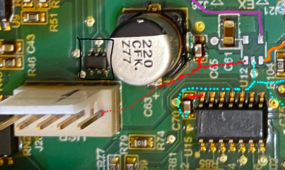

Tamam şimdi ölçümler mantık yaptı. Dediğim gibi, USB ile işin yoksa bunu boş bırak. Ama resimden gördüğüm kadarıyla kartta sağ tarafta büyük çaplı kondansatör sızıntıları var. Sanki bu kart çok aşırı sıcak bir ortamda hizmet verdi.
Tamam şimdi ölçümler mantık yaptı. Dediğim gibi, USB ile işin yoksa bunu boş bırak. Ama resimden gördüğüm kadarıyla kartta sağ tarafta büyük çaplı kondansatör sızıntıları var. Sanki bu kart çok aşırı sıcak bir ortamda hizmet verdİ
USB ile şimiz uok orası boş kalıyo sızıntı dediğin yer neresi anlamadım kartın üzerindeki vernik biraz kahve rengi onu görmüş olabilirmisin
bu arkadaş direkt usb'yi besliyorsa siyah kare içindeki power switch olarak gözüken arkadaş ne iş yapıyor
