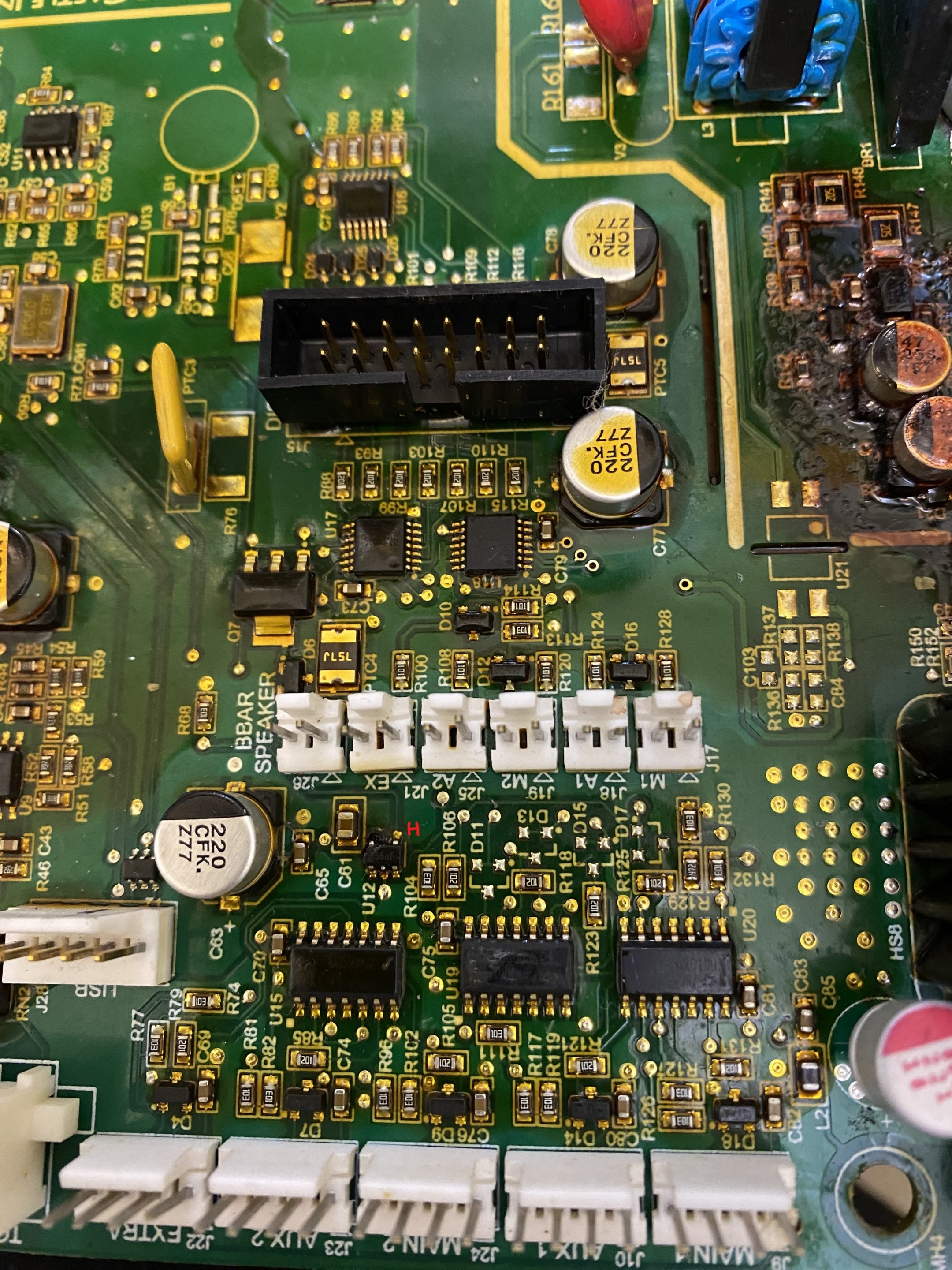

Acaba Bunu okuyabilecek biri varmıdır.
Önce bir alkolle tüm flux'ı sil istersen, belki daha net görünür ne olduğu.
Net bir kod çıkmazsa, ikinci aşama devrenin tipine göre eleme yapmak. Devrenin tamamı nedir? Bunun bulunduğu yer nedir? Ayrıntılı resimler koyarsan ona göre değerlendirebilriz.
Reactions: nt
6 pinli bişi olamaz
5 pinli ama google da eseri yok HS6sıfırF yada HS6oF yani ordunun o su :)
o bozulunca J15 deki takılı tuş takımın enerjisi kesildi
enerji vermiyomki başka yerleri bozmiyak
şimdi son durum aşadaki gibi
    1.2 MB · Görüntüleme: 32
HCT08N V KAPISIYMIŞ
