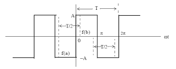

DC gerilim haricinde oyle bir dalga sekli bulun ki efektif degeri ortalama degerine esit olsun
Doğrultulmuş kare dalga gibi kaçamak bir cevap verecektim ama doğrultmaya gerek yokmuş.
Simetrik sinyallerde Vort sıfır diye aklımda kalmış. Ama Vort yarım periyot içinmiş.
Ama sizin istediğiniz cevap bu değildir muhtemelen.
Oyle bir fonksiyon bulmaliyiz ki fonksiyonun karesinin integrali, fonksiyonun integralinin karesinin peryoda oranina esit olsun.
Simetrik karedalganin ortalamasi sifirdir. Yarim periyod icin ortalama diye bir tanimlama duymadim. Soru olarak sorulmustur.
Yada mutlak degerin ortalamasini hesaplayin denmistir.
Hadi biraz kalem oynatin.
Istenen sarti saglayan ustel bir fonksiyon var gorunuyor.
dünden beri 3 kez yazmayı düşünüp vazgeçtim fakat bende cahil cesareti oldugu için korkmadan yazıyorum öncelikle sorunun şaşırtmalı oldugunu düşünüyorum
Efektfif (RMS) değerlerinin ortalaması yani + ve - olarak yaptıgı pik değerinin ortalamaları herzaman o dalga boyunun ortalama değeri değilmidir
Efektif Değer = Ortalama Değer * √2
