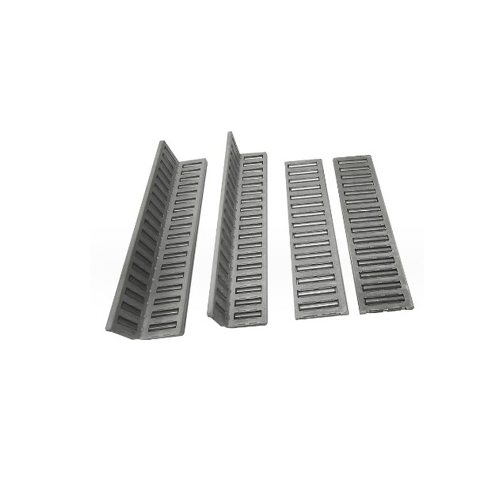

Bilyali arabalarin montaj vida deliklerinin yanda olani var mi?
Kirmizi ve yesil bloklar uygulamamdaki lineer ray ve araba oluyor.
Arabanin genis yuzeyine baglanmis bloktan kurtulmayi istiyorum. Hatta lineer ray ve arabayi kaldirip bambaska bir kizak sistemi de olabilir. Ne kadar zarif ince hafif o kadar iyi. Alttaki cizimde ray ve araba ve baglama parcasinin ne kadar kaba bir cikinti yaptigi gorunuyor.
Sistem en fazla 200 gram agirlik tasiyacak. Amacim olabildigince surtunmesiz bir yataklama sistemi. Tabiki ucuz da olmali.

Yukarıda resmini verdiğim iğneli yataklar hazır ama çok pahalı .
iğneli kafesler var hemen hemen her ölçüde.
Bunların çeşitleri var plastik ve ya bronz ( fosfor bronzu ) , plastikler işe yaramaz .
Bronz olanları kolayca eğilip bükülür düzleştirilir.
Düzleştiğinde iğneleri tutan çentiklerin bir taraftakiler tutamaz olur o tarafı montajda uygun yere getirirsen dökülmez yerinde durur.
İstediğin uzunlukta hazırlayabilirsin 150 TL civarında tanesi.
350 kg kadar ağırlıkta ufak torna-freze oyuncağımda 30 yılı geçkindir kullanıyorum.
Çeşitli makine uygulamalarında da kullandığım oldu sorun yok.
İğne çapı 2mm olanlar işini görür profilde fazla yükselmez.
Sürtünme çok azdır ve yüzey genişliğinden dolayı ne kadar yük olsa da yayılı yüktür yatak da araba da uzun yıllar sorunsuz kullanılır.
bir örnek ..
uygun dizaynı sen zaten yaparsın...
Ek :
Büyük ve ciddi marka torna cnc yatakları T yatak ve iğneli lineer yataktır..
Uygun dizayn ile boşluklarının alınması artısıdır.
İşi yokuşa sürme.
Saf bakır ( yumuşacık ) bile olsa iğne yatak senin işini görür.
Benzeri işlerde yüzeyi geliştirmek adına ince 0.5 bile var yay çeliği levha kullanabilirsin.

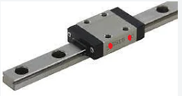

Lineer araba-ray çok düşük profilli ufak minyatür serileri var.
Yükün neredeyse yok , işini görür.
Bunlarda yük az diye takılma olmuyor.
