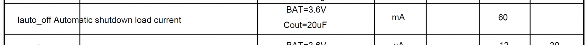

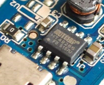

Benzer amaçla bu üründen almıştım. Buda çıkışı kapatıyor mu acaba? Bilen varmı?
Otomatik kapanma yük akımı
kapanma için çıkış kapasite bilgisini verdiğine göre kapasite ile bir bağlantısı olmalı...
Kapasite ile ilgisi şöyle sanırım: Her 2 saniyede bir çıkışı kesip voltaj ölçüyor. voltaj aşağı inmiyor ise çıkışı kapatıyor. Daha küçük bir kapasite takılır ise daha düşük akımlarda çıkış açık tutulabilir. Ben böyle anladım.

@taydin haklı. 60mA'in altında beslemeyi kesiyor
  • ht4828s (1).pdf
