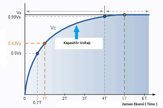

Aşağıdaki resimde bir kapasitörün zamana göre dolum miktarını gösteren grafik bulunuyor.

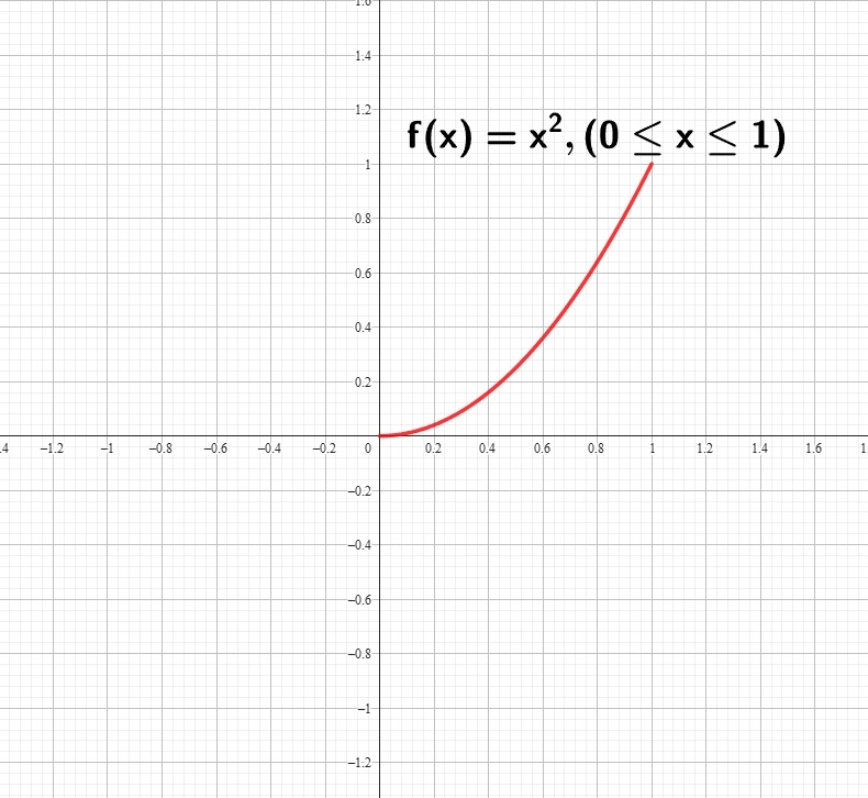

Yukarıdaki grafikte görülen fonksiyon yapısını değiştirip , kapasitörün aşağıda bulunan fonksiyondaki gibi dolmasını istiyorum.
Bir devre elemanında böyle bir dönüşümü yapabilmek için nasıl bir yöntem izlemem gerekir. Teorik olarak direncin akıma , bobinin akım değişikliklerine zorluk gösterdiğini biliyorum. Matematiksel olarak bu modellemeyi nasıl yapabilirim. Mühendis olmadığımdan bu konuları nasıl bir araya getirebileceğimi kafamda canlandıramıyorum. Öncelikle deneme yanılma ile değil de matematiksel model ile böyle bir davranışı modellemek için nasıl bir yöntem izlemem gerekir.
Normal eğri, sabit gerilim ve sabit direnç ile elde edilir. Akım yavaşça azalır.

Elektronik komponentlerin I/V davranışı bellidir ve "bir işlem yaparak" bu davranışı değiştiremezsin. Ama verdiğin örnekte, kapasitörü bir akım kaynağı ile şarj edersen ve akımın graifği de lineer artarsa, kapasitör üzerindeki voltaj da parabolik artacaktır.
Kondansator gerilimi akimin integrali ile kapasite degerinin carpimidir.
Verdigin ornekte neyseki x^2 var. Yani x fonksiyonunun integrali ile benzer.
O halde sarj akimini rampa fonksiyonu yaparsan gerilim karesel artar.
O halde i(t)=k*t secersek
Bunun integrali (k/2)*t^2 olur.
Bunu da 1/C ile carparsan
Kapasitor voltajin (k/2C) t^2 olur.
K=2*C secersen v=t^2 olur.
Fakat Lineer devrelerde her fonksiyon bu kadar basit ve ucuz elde edilemez.

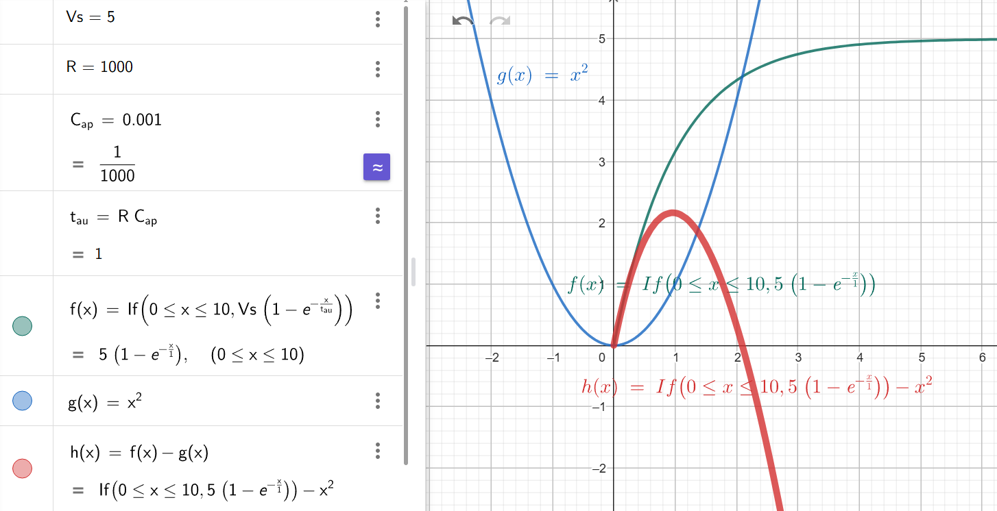

Üstteki grafiği veren fonksiyondan alttaki grafiğin fonksiyonunu çıkartırsak nasıl bir eğri elde ederiz? :)
Mechanic hocam eğer söylediğinizi yanlış anlamadıysam böyle bir grafik çıkar diye düşündüm.

Eğri doğruda o kırmızı eğri nasıl analog devrelerle elde edilir bilmiyorum.
Eski tüplü tvlerin saptırma katlarında değişik çıkış eğrileri var.
Eski tv şemasını saklamıştım.Bulursam osiloskop görüntülerini buraya atarım.
Daha onceki yazismalar cercevesinde bu soruyu sezgisel cozebiliriz.
Kirmizi grafik kondansator voltajinin egrisi.
Bu kapasitor voltajinin, DC uzerinden R ile sarj edilmeye calisilmasi ve ayni zamanda ters yonde rampa akimi ile bosaltilmasi ile elde edilecegini biliyoruz.
Analitik elde etmek istesek de benzer sekilde yapacagiz.
(Bir kac cozumu var.)
