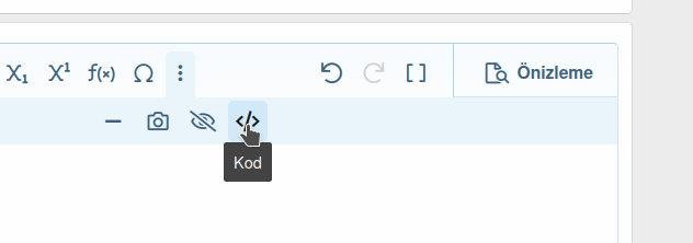

Program kodunu "Kod" butonuna basarak eklersen daha iyi anlaşılır.
21121 eklentisine bak
Burada ilk önce kontrol etmen gereken pin bağlantıları doğru mu. Mesela DHT 9 numaralı pine bağlı diyor. Gerçekte öyle mi? LCD display pinleri de tanımlanmış, gerçek LCD bu pinlere bağlı mı? Step motor aynı şekilde. Bunları teyit et önce
Hocam bilmiyodum kod kısmına basmam gerektiğini kusura bakmayın.

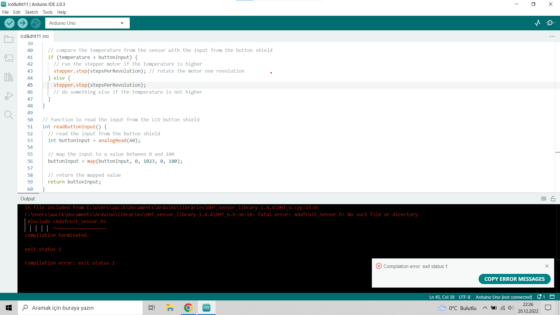

Hocam bilgisayara şimdi ulaşabildim o yüzden biraz geç dönüş yaptım kusura bakmayın. Hata bu şekilde
Bir kütüphane kurman gerekiyor. Ama benim kullandığım bir kütüphane değil, sana adım adım ne yapman gerektiğini söyleyemem. Biraz araştırman lazım.

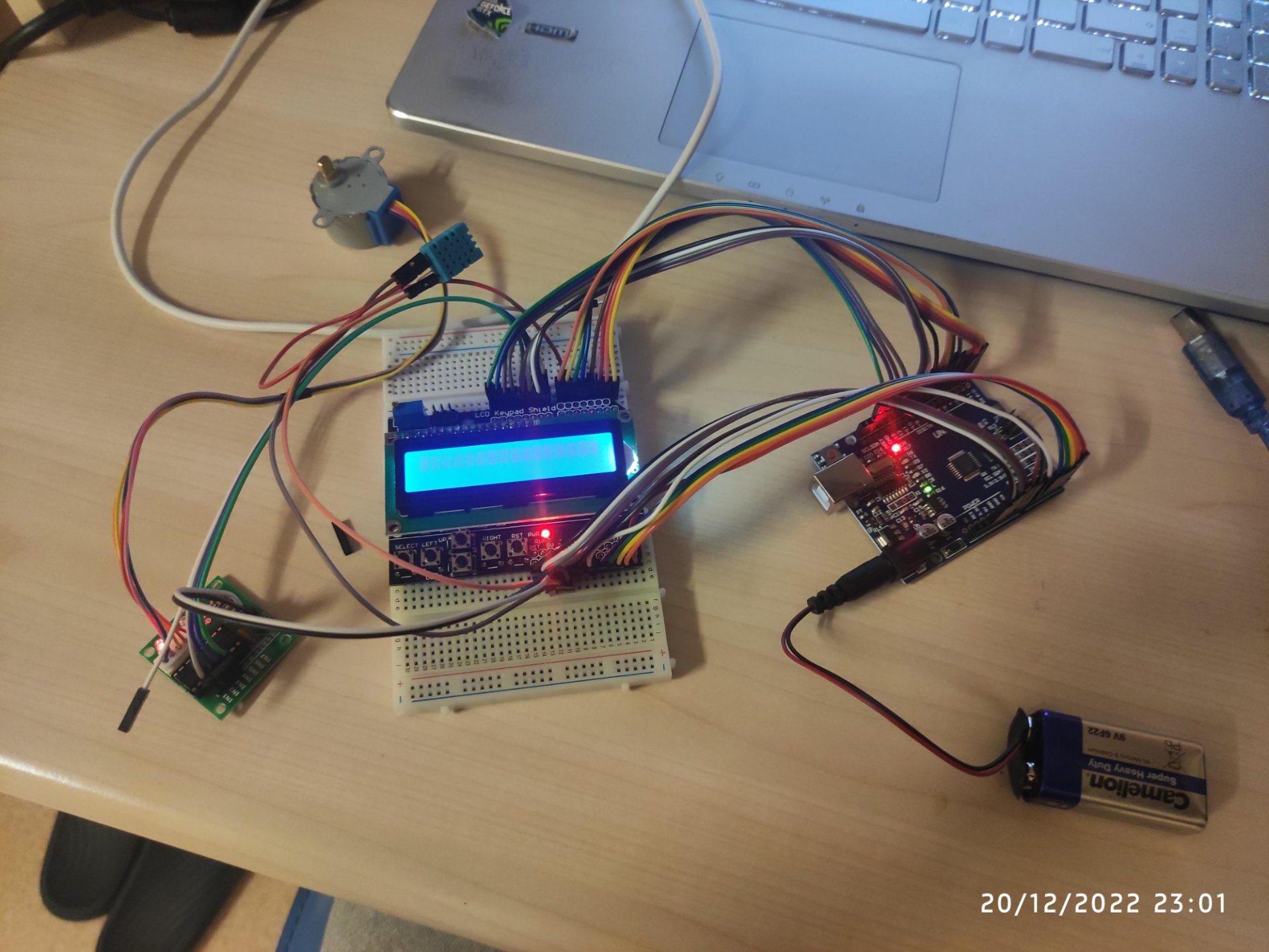

Sol üstte mavi trimpot var. Muhtemelen ekran parlaklığını ayarlıyor. Onu biraz çevirir misin? Bakalım mantıklı bir şey gelecek mi ekrana.
Hocam o en sonda nerdeyse daha önce dht11 ile lcd sheild yaptım denemek için onda ekranda net bi şekilde sıcaklık ve nem gözüküyordu
O zaman daha önceki kullandığın ekran kodları ile şuanki kodlarını karşılaştır. Nerede hata olduğunu bulmaya çalış.
hepsini denedim hocam kitlendim kaldım çıkamıyorum işin içinden
Daha önce çalıştırdığın kodu ve şuan kullandığın kodu atar mısın. Karşılaştıralım. Bu arada kablo bağlantılarını kontrol et. Jumper kablolar, gevşek breadboard pinleri her zaman sorun oluşturmaya müsait.
