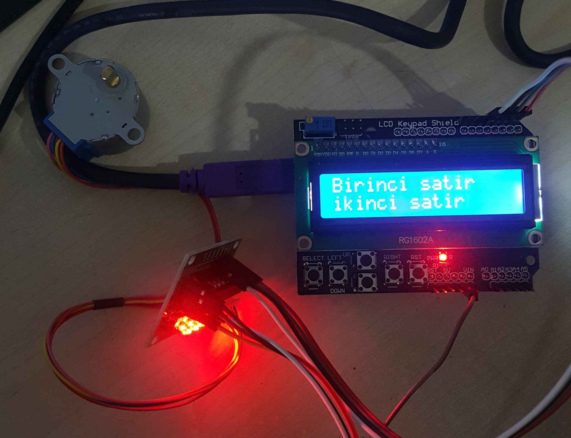

Hocam ekranın görüntüsü bu şekilde. ve şükürler olsun kod kısmı tamamen bitti. Verdiğiniz bilgiler, yardımınız ve en önemlisi de çabanız için çok çok teşekkür ederim hocam. Allah razı olsun isterseniz kodu dmden sizinle paylaşabilirim

Ekran satırı için bir deneme yaptım.
Aşağıdaki resimde görüleceği üzere ikinci satıra "5" değerini girdim. Çeşitli rakamlar denememe rağmen yazıyı her seferinde ikinci satıra yazdı.
Buda demek oluyor ki kütüphane de bir güncelleme yapılarak ikinci satır için girilen rakam "1" den büyükse "1'e" eşitlenmiş.
if(kursor >1){kursor = 1}
