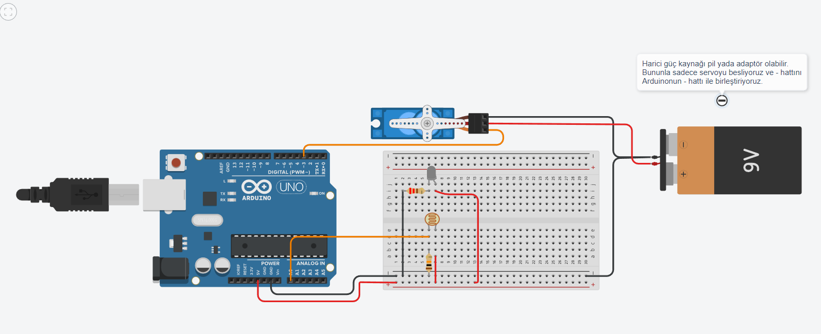

motor dönmüyor. Sesi çıkıyor ama hareket sağlamıyor.
Şuanda kodlara odaklanamayacak kadar çok başım ağrıyor. Yukarıdaki sorunun sebebi:
1- Motora komut gönderdiğin pini arduinoda PWM pinine bağlamamış olabilirsin. Üzerinde ~ işareti olan bir pine bağladığını kontrol et.
2- PWM sinyali düşük olabilir. Yanlış hatırlamıyorsam 0 ile 254 arasında bir değer vermek gerekti. Sen direk 254 ver. Bu durumda motorun kesin dönmesi lazım.
3- Motor beslemesi. Motor beslemesini nasıl yapıyorsun? Arduinonun 5v çıkışından yapıyorsan, o pinin gücü motoru döndürmeye yetmez. Motora harici besleme bağlaman lazım ve ayrıca harici besleme GND si ile Arduino GND sini birleştirmen lazım.

Hocam normalde motor için bi program yazıp o programdan çalıştırınca motor çalışıyor. Bu programda da arduinonun 5v çıkışından besleme yapıyorum, aynı pinleri kullanıyorum çalışmasında bir sorun olmuyor. Kodlar birleşince dönmüyor
Belki arduinonun tek başına motora gücü yetiyordur ama ekranı, sensörü vs bağladığında yetmez. Mutlaka harici güç ile besle.
Hocam tekrardan merhabalar uzun zamandır dönüş yapamadım projeyle de ilgilenemedim finaller bütünlemeler dersler derken vakit bulamadım. Şimdi tekrar uğraşmaya başlayıp yarıyıl tatilinde bitirmem gerek. Ben bu motoru harici güçle nasıl besleyeceğim konusunda bı yardım bulamadım. Rica etsem kısaca tarif eder misiniz?
Alelacele çizdim. Pek sanmıyorum ama eğer hata yapmışsam üçüncü bir göz düzeltebilir.
Hocam denedim, pilin eksisini arduino ile birleştirdim artısını direkt motor sürücüsüne verdim yine de motorda bir hareket olmadı. Sanırım benim kodlarımda bir yanlışlık var ama bulamıyorum hatayı
