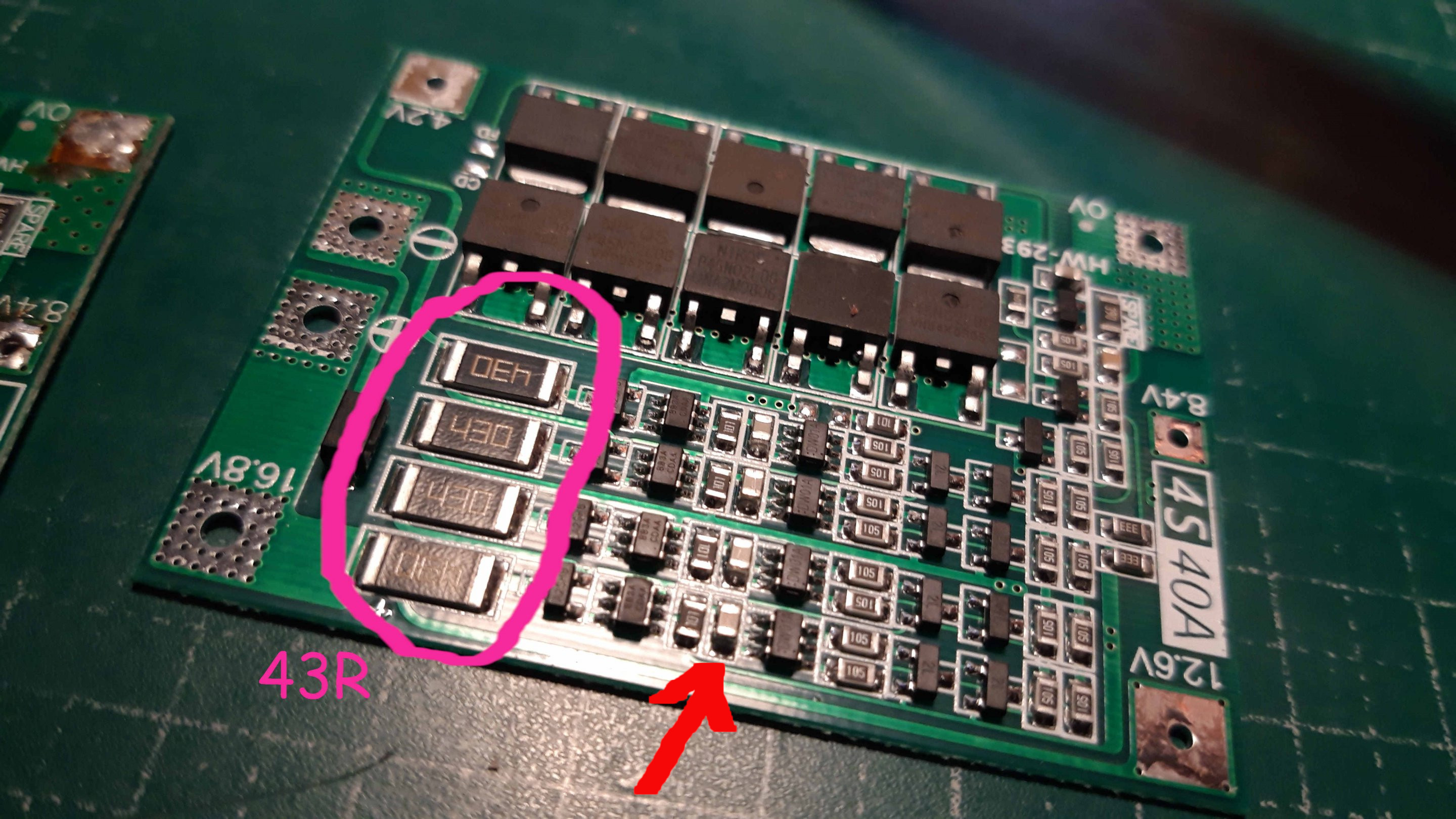

Bosch marka bir eski matkap sanirim, pil yuvasinda 4s 40A cin mali bms nin 43r luk direnclerinin isindigini farkettim. Bende aku sarj kismini actim osiloskopla cikisina bakayim dedim.

Senin dalga şeklin ilginç, tam olarak nasıl bir yapı öyle çıktı verir bilemedim. Biraz daha düşünmek lazım. Ancak lityum bazlı piller böyle şeyleri sevmez onu biliyorum, yüke bindiğinde regüle eden bir yapının çıkışına sa bakıyor olabilme ihtimalinden ötürü yorum yapmak zor. 43R dediğin direnç neresi tam olarak? Hücrelerin balans direnci ise ve spesifik 1i ısınıyorsa pil grubunda sıkıntı vardır paralel gruplardan(ya da yoksa yek bir hücre) birinin voltajı daha yüksektir ya da daha hızlı yükseliyordur o yüzden balans ile telafi etmeye çalışıyordur. Ya da belki ic direnci yükselen gruplardan ötürü sağlam grupların balans kısmına yük biniyordur çok ihtimal var. Hatta eğer yeterince dandik bir sistem ise şu da mümkün şarj olduktan sonra daha fazla şarj olmasın diye balans dirençlerini açarak şarj olmasını engellemeye çalışıyor olabilir.

4 u de isiniyordu. Pillerin hepsi yeni ve tamamen doluydu. Her biri 4.2 v geliyordu. ic direncleri 15mr. Dediginiz gibi sarj olmasini engellemeye calisiyor oldugundan direncler isiniyor olmasini temenni ederim.
Direnclerin isindigini farketince baglantiyi kesip voltaj olctugumde 17.8v civari gordum. Normalde 16.8 volt civarinda BMS nin kesmesini bekliyordum.(Daha once bu BMS ile bir tecrubem yok, bir pil in 4.2 volta kadar sarj edilecegini biliyorum, 4.2*4 = 16.8

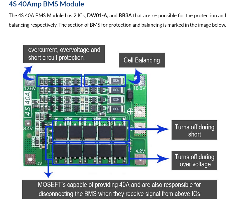

Burada bahsedilen seylere gore;
  • Cell Balancing
  • Overvoltage protection
  • Short circuit protection
  • Undervoltage protection
Screenshot 2024-02-19 at 10-36-57 How to use a 4s 40A BMS Module to build Battery Packs.png

Kirmizi okla gosterdigim kondansatorler 6uf, halbuki hic kullanilmamis olanda bunlar 10uf

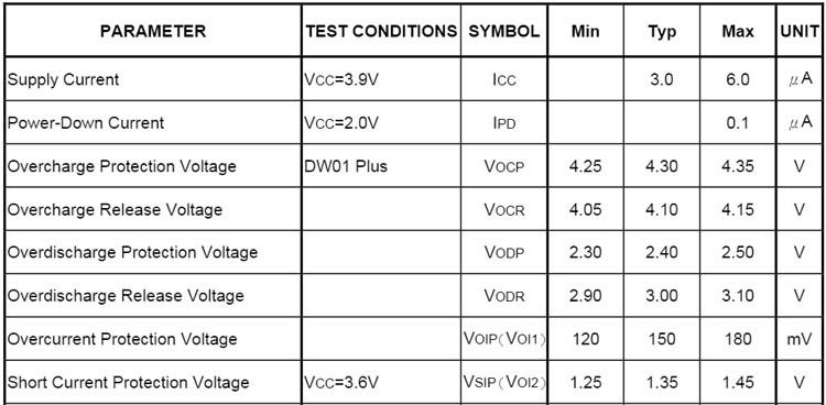

voltaj koruma da yuksek sanki 4.25 ile 4.35 arasi, ben bir hucrede en fazla 4.23 gormustum ve bekelemden kapattim.
  • Cell Balancing
o bms'nin 3s olanından bende de var bir şeyi engellediği yok bozuk tasarlanmış. yüksek akımda devreyi kesmediği gibi (zaten akım ölçüm direnci bile yok üstünde) düşük ve yüksek voltajda da kesmiyor hatta mosfetler direkt kısa devre. çalışan tek yönü hücre dengeleme o da 100mA yani yükteyken 17 yoltun üstünde ve 100mA'den yüksek akım verebilen bir kaynakla şarj edersen piller patlayacak.
bu uygulamada trafonun verebildiği akımın pil voltajı yükseldikçe düşmesine güvenmişler.
BMS icin 16.5 volt saglayabilen bir adaptor buldum onu baglayacam artik. Ancak bu dediginizi aciklamaniz mumkun mu acaba?
Ben anladigimida soylemek istiyorum. Trafolarin cikislarini dogrulttuktan sonra cikisina bir guc kaynagindan voltaj vermeye baslasam ayni polaritede , ve voltaji artirirsam, belli sure sonra trafo artik akim uretemeyecek hale gelecek?
trafonun verdiği gerilim ile pil arasındaki fark azaldıkça akım tabii ki azalacak ayrıca trafonun da bir iç direnci var ama sabit gerilim kaynağı şekline davranan smps vs. kaynaklarda akım sınırlamasına ulaşana kadar ideal kaynak gibi davranır yani iç direnç=0 gibi.
bir de, doğrultulmuş ac gerilimin şeklini düşünün pil gerilimi yükselip trafonunkine yaklaştıkça yatayda bir referans çizgisi olup bu yükseliyormuş gibi düşünün bu çizginin üstünde kalan kısımdan akım çekilebilir yani hızla daralan sinüs tepelerinden. bu da pil voltajı arttıkça akımı hızla azaltır
16.5 v veren bir adaptor bagladim, hucreler de en fazla 4.12V a cikiyor boylece, isinima vs de yok.
Ilk isinmanin sebebini neye baglamak gerektigini anlamis degilim. Voltaj yuksek oldugunda isiniyordu, bu sanki BMS nin hucreleri korudugunu dusunduruyor, ancak limiti gercekten datasheet de yazdigina benziyor mu kestiremedim. En son 4.23v gormustum ve sonra piller bozulmasin diye devam etmedim. Cok merak ediyorum fren nerde? Aynisindan bir tane daha aldim illa deneyecem bunu :pillowfight1:
