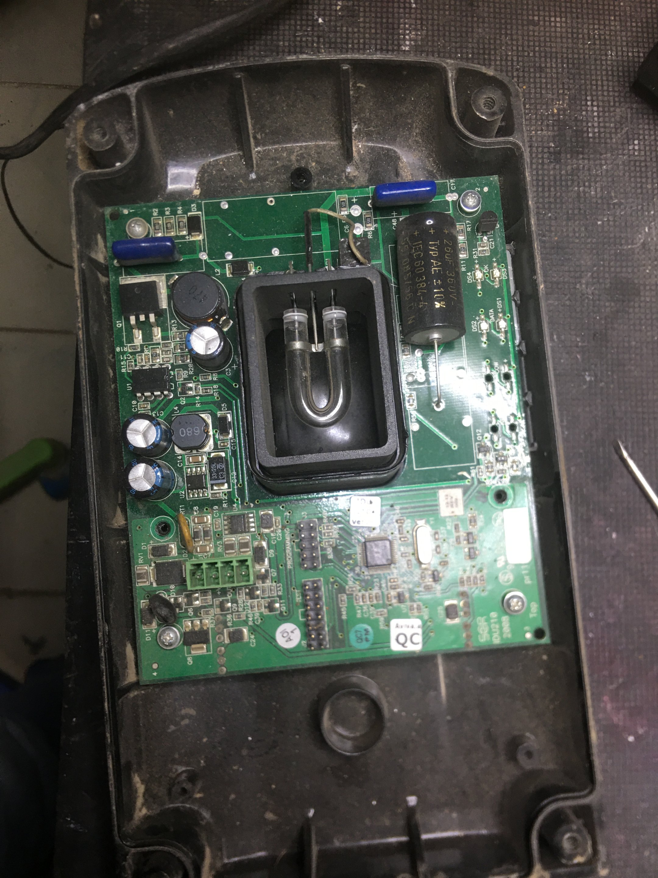

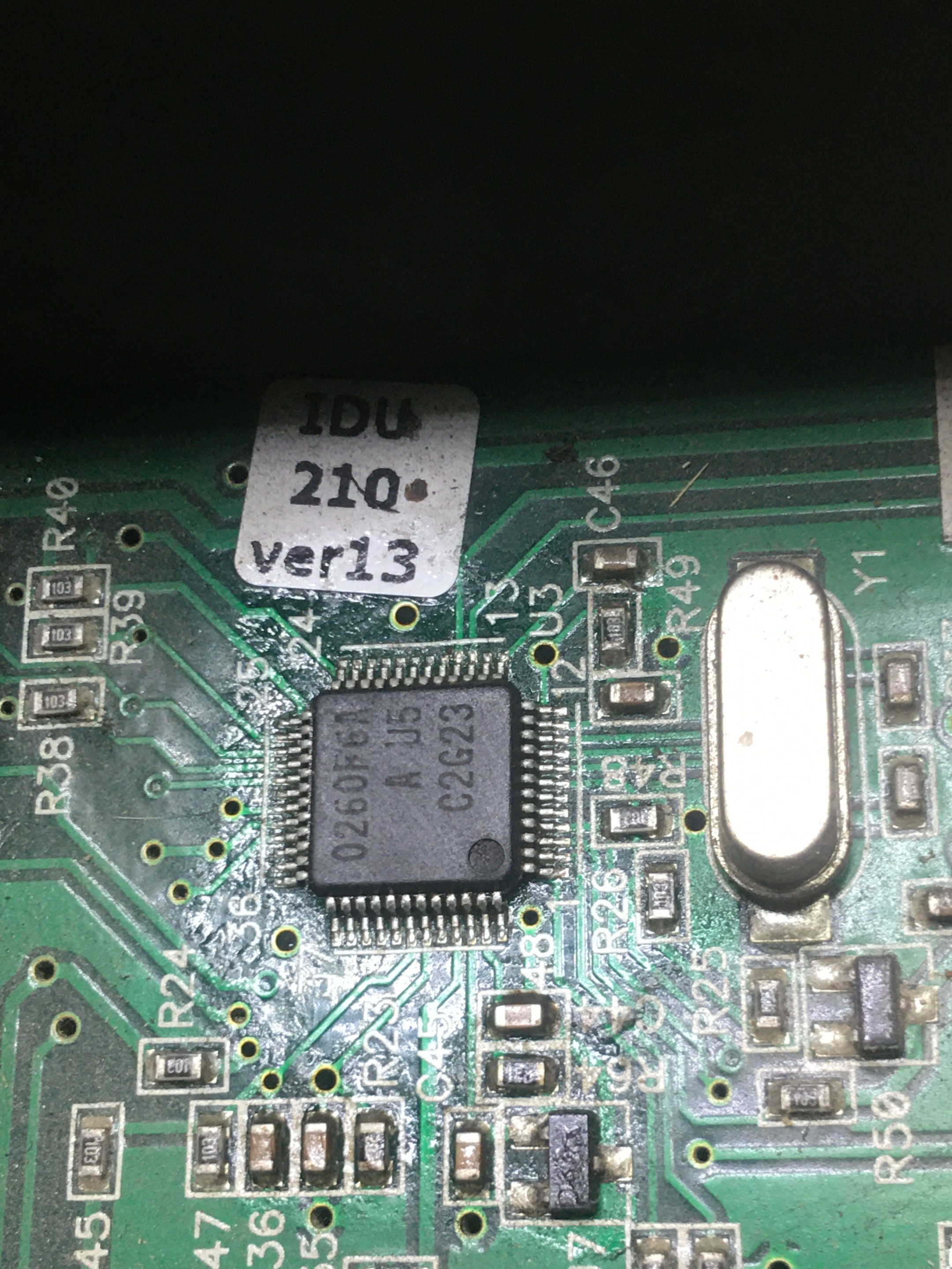

Bu hayvan tepki tanıma aleti.Bunu farklı amaçlı proje yapılabilir mi?
ucakelektronik
16 Haziran 2025
38
burada hareket algılayacak birşey yok. bu sanırım fotokapan kısmı. başka bir sensörden gelen bilgi ile flash patlatıyor ve fotoğraf çekiyor.
ortadaki kıvrık tüp flash tüpü yanındaki büyük kond. ise 350 volt flash kondansatörü.
Cihaz biraz feleğin çemberinden geçmiş gözüküyor. Solda iki tane buck ya da boost converter devresi gözüküyor. Oradan incelemeye başlayabilirsiniz mikro kontrolcüye dalmak yerine. Ama yukarıda arkadaşların söylediği gibi bu sadece cihazın flash kısmı büyük ihtimal. Yani tek başına birşey ifade etmeyebilir. Hatta fiş ile başka bir karttan besleme alıyor herhalde.
yok bu cihazlar hiç el değmemiş herhalde çiflik işi bırakınca atıl kalmış.Şu önyargınızdan kurtulun oradan bakmakla ne alaka feleğin çemberinden geçmiş üzerindeki koruma solventi duruyor ben foto çekmek için temizledim.Çok bilmişlik yapmayın bence foto dan hemen teşhis epey teknolojiksiniz
Peki güzel ustam. Çalışmalarında başarılar diliyorum. Kolay gelsin.

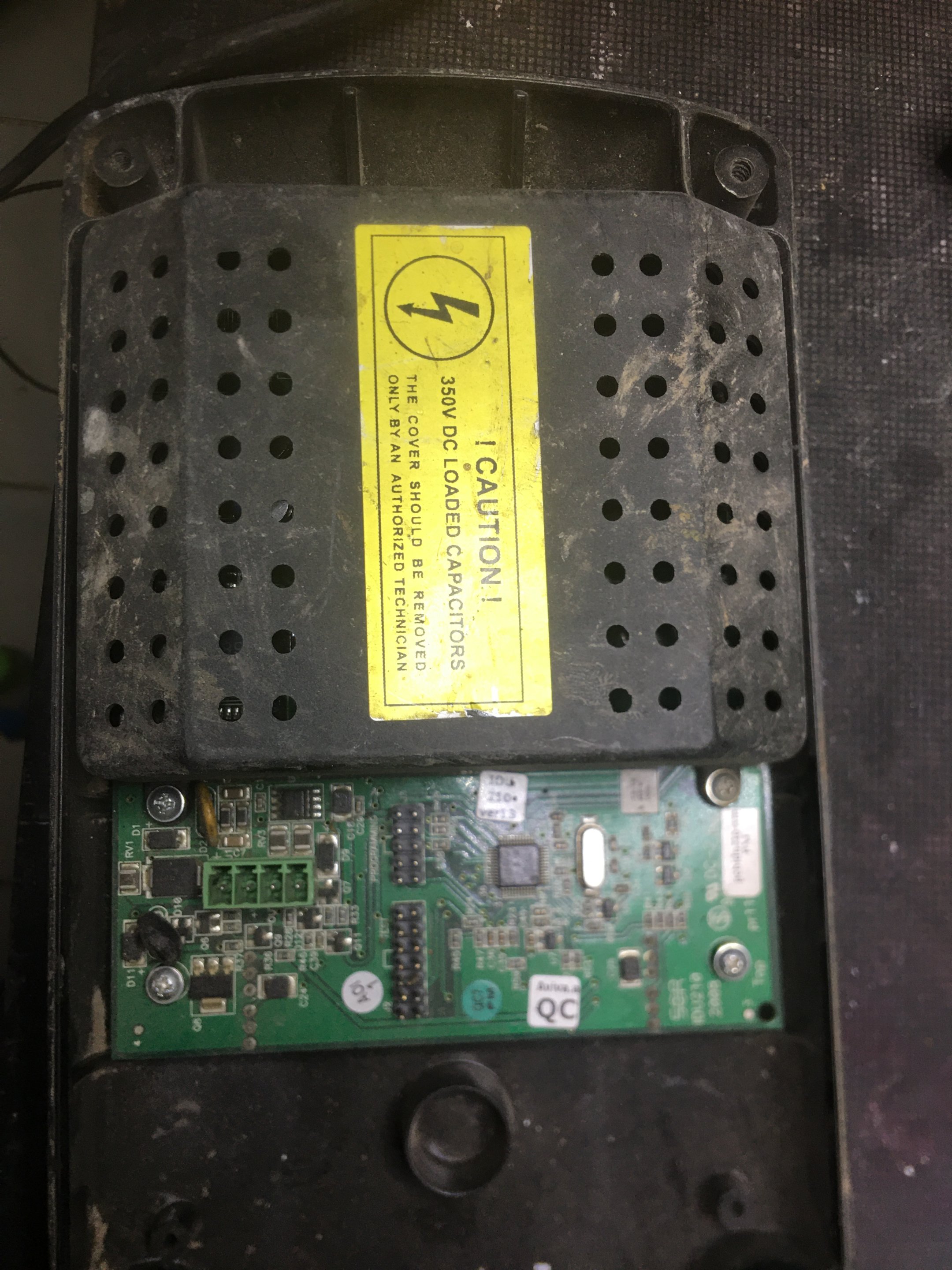

Kartin arka yuzunu de gormek lazim. Tahminimce radar sensor var.
Kartin vidalarini sok bir de karti arka yuzden fotografla.
arka yüzü boş kulak küpeleriyle çalıştığını okudum
O zaman kart uzerinde RFID yada benzeri bir sistemi okuyacak malzeme gorunmuyor. Orda 2 tane pinheader var. Bu kartin ustune takilanm minik bir kart daha olabilir mi?
Belki de bu cihazdaki o kart sokulmustur. Baska bir cihaz daha yok mu bir de onun icine bakin.
