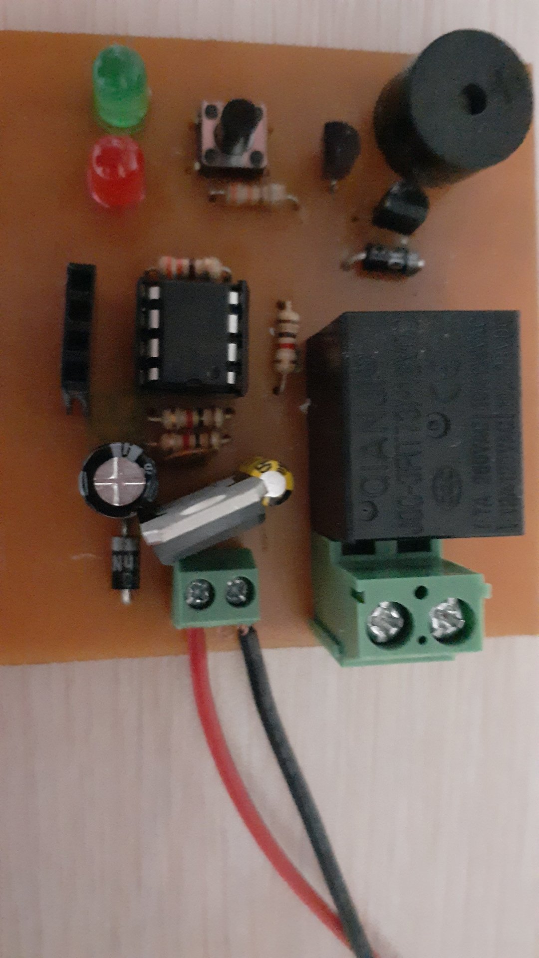

evet var o değil de devreye direk 5 V versek nasıl olur ???

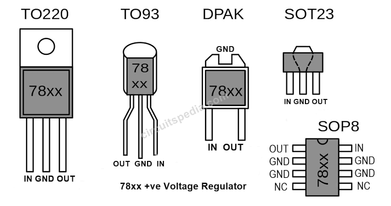

Yapacağın şey şu işte. 7805'in 1.numaralı bacağına 12v ver, 2 numaraya gnd bağla, sonra multimetre ile 2 ve 3 arasını dcv kademesinde ölç. 5v görüyorsan sağlam. 10v görüyorsan bozuk.
Devreye 5v verebilirsin. Ama o zaman lm7805'i çıkarıp 1 den 3'e atlama teli takman lazım.

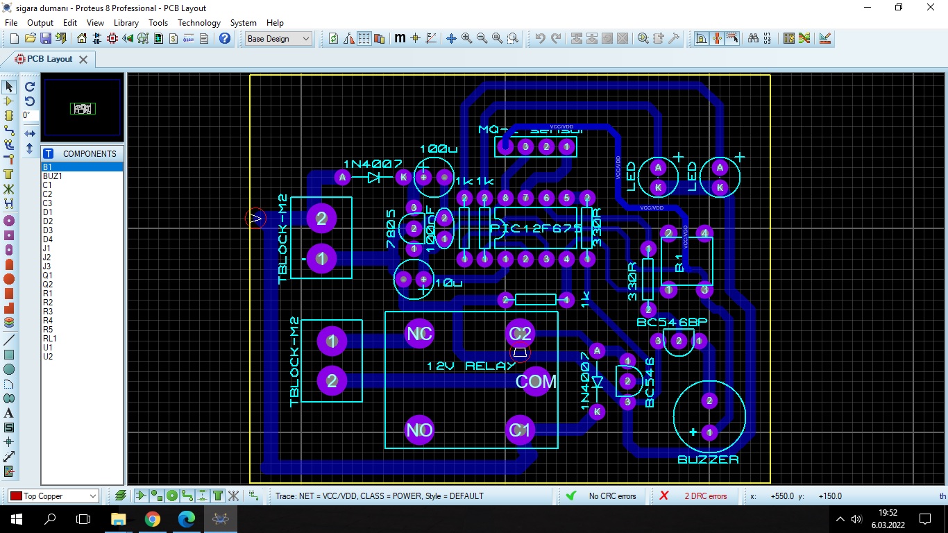

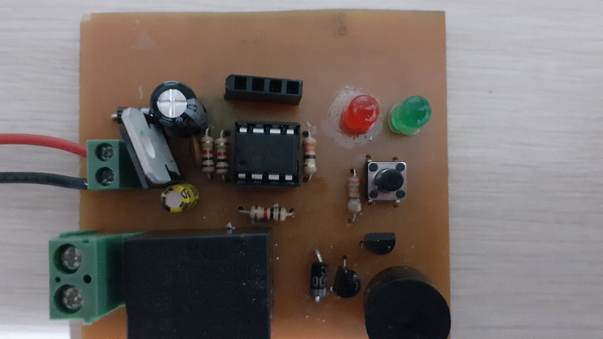

şimdi arkadaşlar devrenin son halini yazıyorum...
devreye girişte 7 volt dc gerilim uygulandı pice 5 volt geldi enerji verdik sensör ısısnana kadar ledler yandı söndü yandı söndü daha sonra buzer kendiliğinden ötmeye başladı duman çıkartmadan devreki butona biraz uzunca bastım buzer sustu kağıt yaktım dumanı algıladı şimdi bu devrede 7805 i nasıl iptal ederim...
Dün yazmıştım nasıl iptal edeceğini.
Benim anlamadığım nasıl 7v verip 5 volt aldın devreden?
