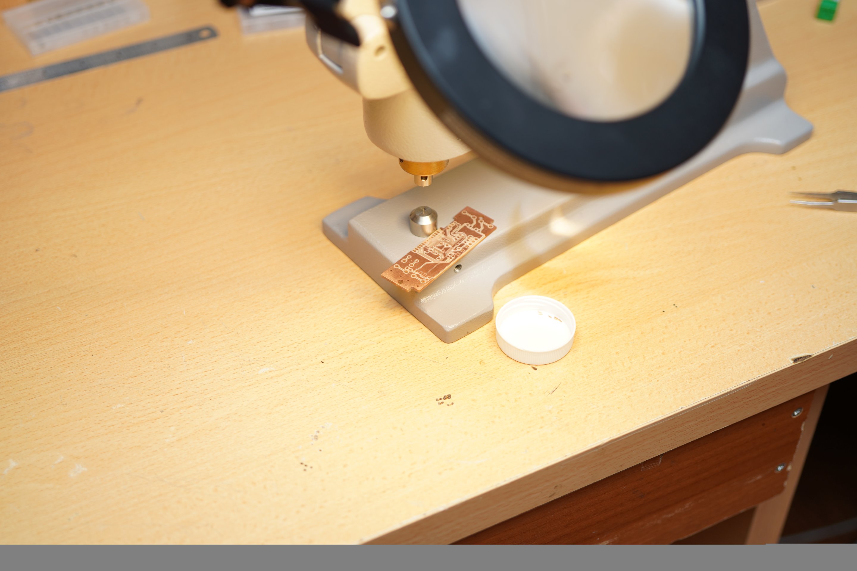

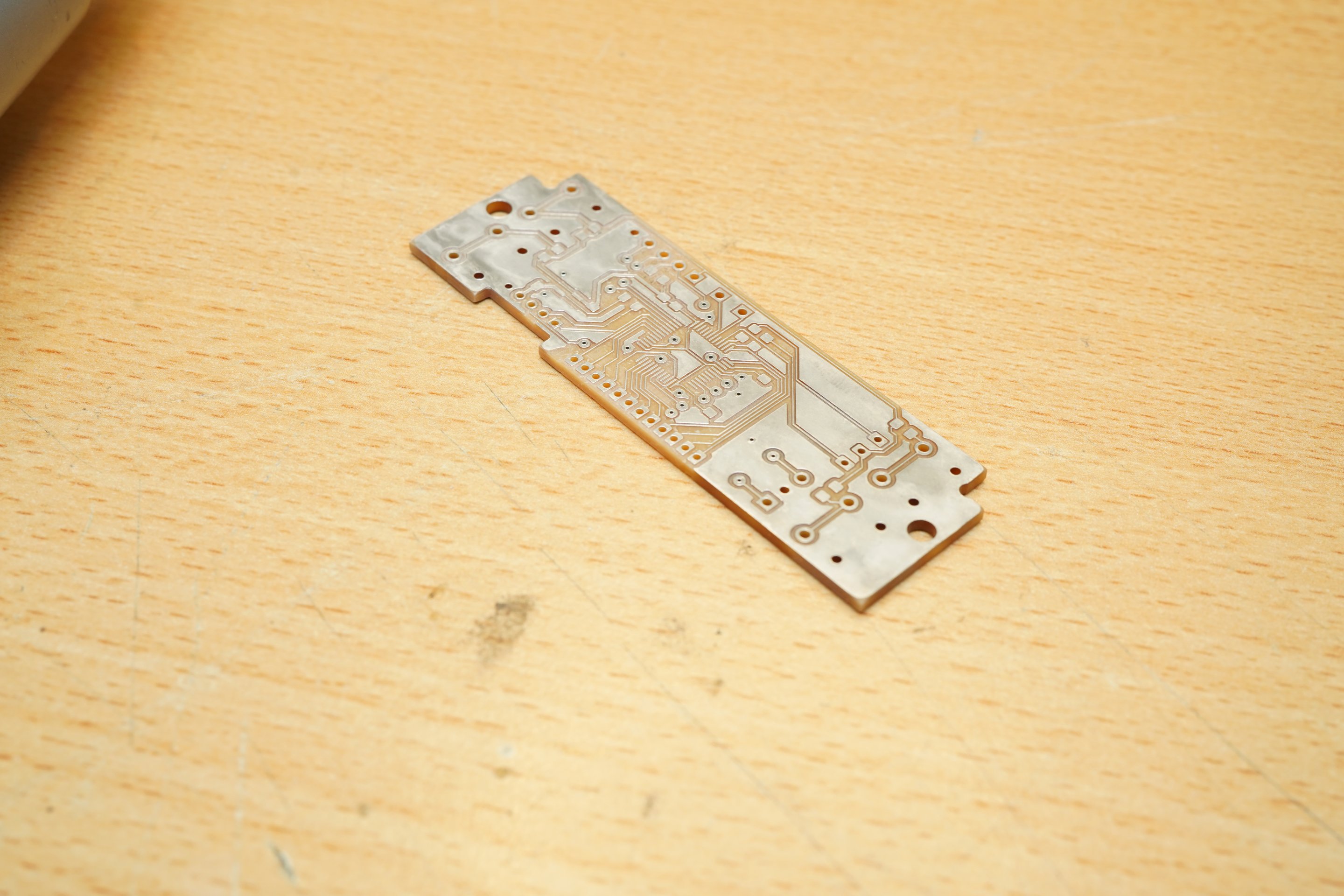

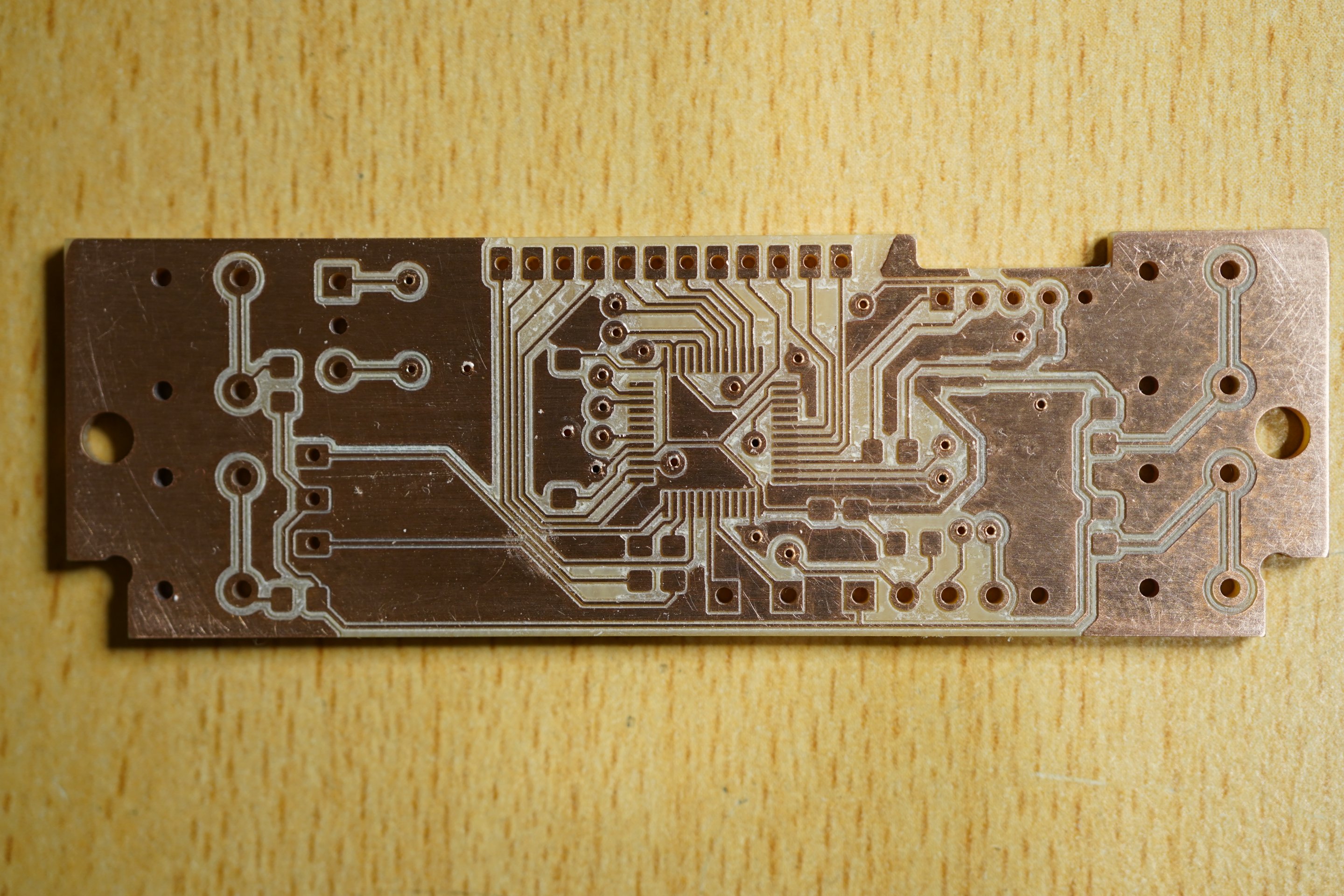

Vialar halledildi
Neticesine bakınca onca emeğe, harcamaya değdiği görülüyor.
Haricen PCB'yi nemden koruyacak bir kaplama da yapacak mısın?
Aslında PCB antika. 40 yıllık veya daha fazla olabilir. İyi temizleyemedim. Sıfır PCB'de sonuç daha iyi olurdu. Korumayı zaten kalay sağlıyor, onun dışında başka korumaya gerek yok.
Kalay kaplamanın bir faydası da, via perçinleri ile bakır arasında pozitif bir temas sağladı. Böylece perçinlerin gevşeyip temassızlık yapma ihtimali de ortadan kalkmış oldu.
Biraz daha kaşıyayım. Yapmışken, yeşil maske de yapsan yakışıklı olurdu. :yerlereyat1:

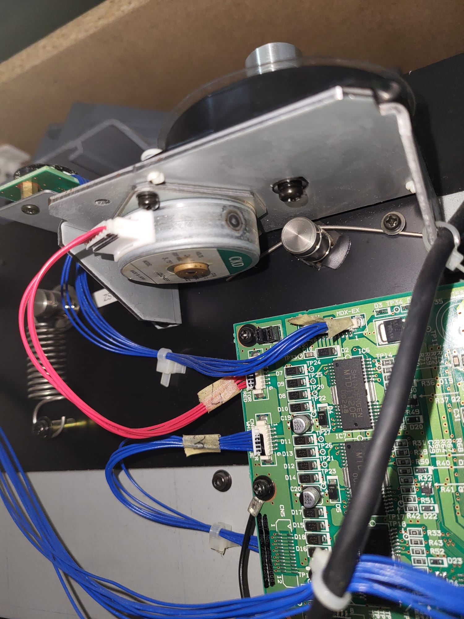

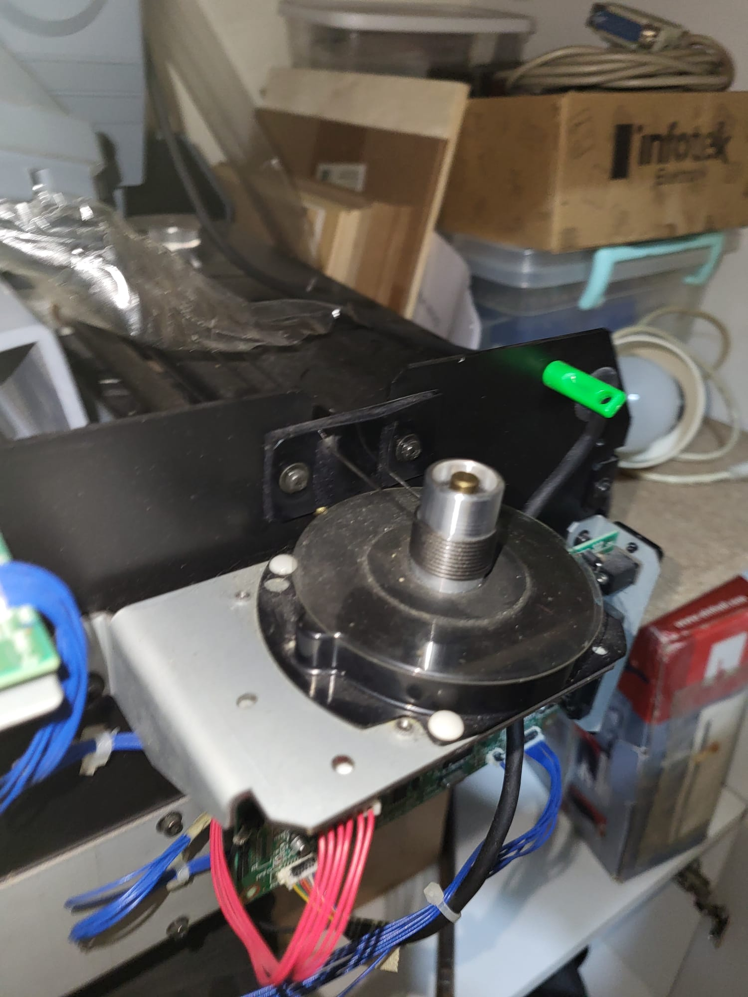

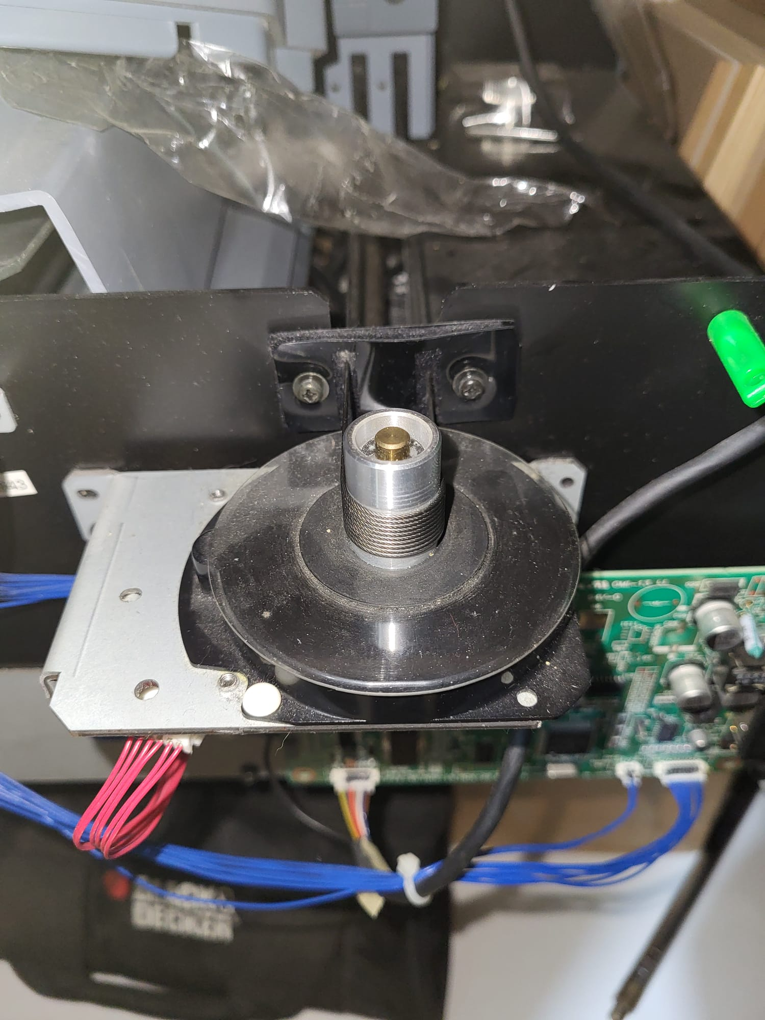

evet şase saç büküm ve çok rijit. ayrıca hareket sistemi çok farklı. kayış veya vidalı mil yok. step motorun kafasına sarılı bir çelik teli çevirerek hareketi sağlıyor. böylece sıfır boşluklu bir sistem elde etmişler.
duet 3 16.000 tl, duet 2 2000tl arada çok fiyat farkı var. riski alıp denemeye değer gibi geldi. step motorlar 6 kablolu ve normalde 18 volt ile sürülüyorlardı. ben mecburen 4 kablolu olarak süreceğim için 24 volt kullanmayı düşünüyorum. step motorların tutma akımı makul bir değere ayarlanırsa fazla ısınmayacağını tahmin ettim. olmadı bir soğutucu eklenebilir.
Bir ara Rolandin ilginc noktalarinin fotolarini yayinlarsan sevinirim.
3 eksende de ufak bir step motor bir redüktöre giriyor. redüktör kafasında çapı 1.5-2cm gibi bir aluminyum uzun silindir var. bu silindire örgülü çelik bir halat çok sıkı şekilde sarılı. silindir dönerken çelik halatı çekiyor. karşı tarafta ise yaylı bir makara sistemi var halatı gergin tutuyor.
makinayı taşınırken paketlemiştim. kenarından açıp bu fotoğrafları çekebildim. bir ara yeni kontrol kartın eklerken daha detaylı da çekerim.

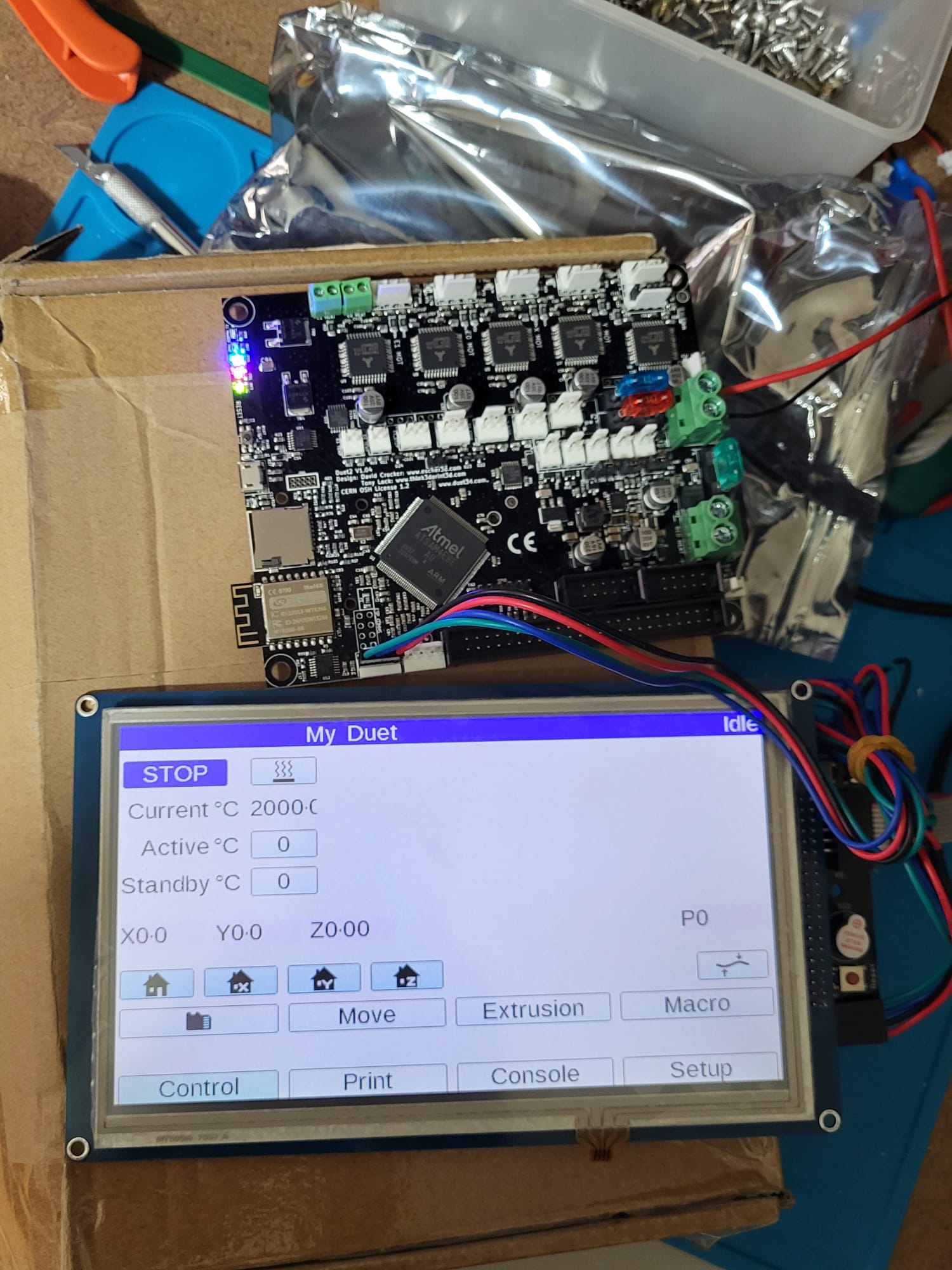

duet 2 wifi kartım geldi. üstündeki ekran pek kullanışlı değil. ayrıca gereksiz büyük. herhalde direkt pc üzerinden bağlanırım.
bu ekran aslında basit bir seri terminal gibi çalışıyor. karttan gelen seri bilgilere göre ekranda bazı değişkenleri update ediyor ve buton basışlarında gene seri portdan bir veri paketi atıyor. ekran bu hali ile çok büyük ve yapısı da hiç kullanışlı değil. makinayı topladıktan sona çok daha ufak 4.3 veya 5" bir ekran üzerine en temel zprobe, home, uç değiştirme pozisyonuna git gibi komutları içeren bir ekran yapabilirim.
ekran + kart set olarak 3500 tl.
Step motor ile buyuk tambur arasindaki kuplaj nasil yapilmis?

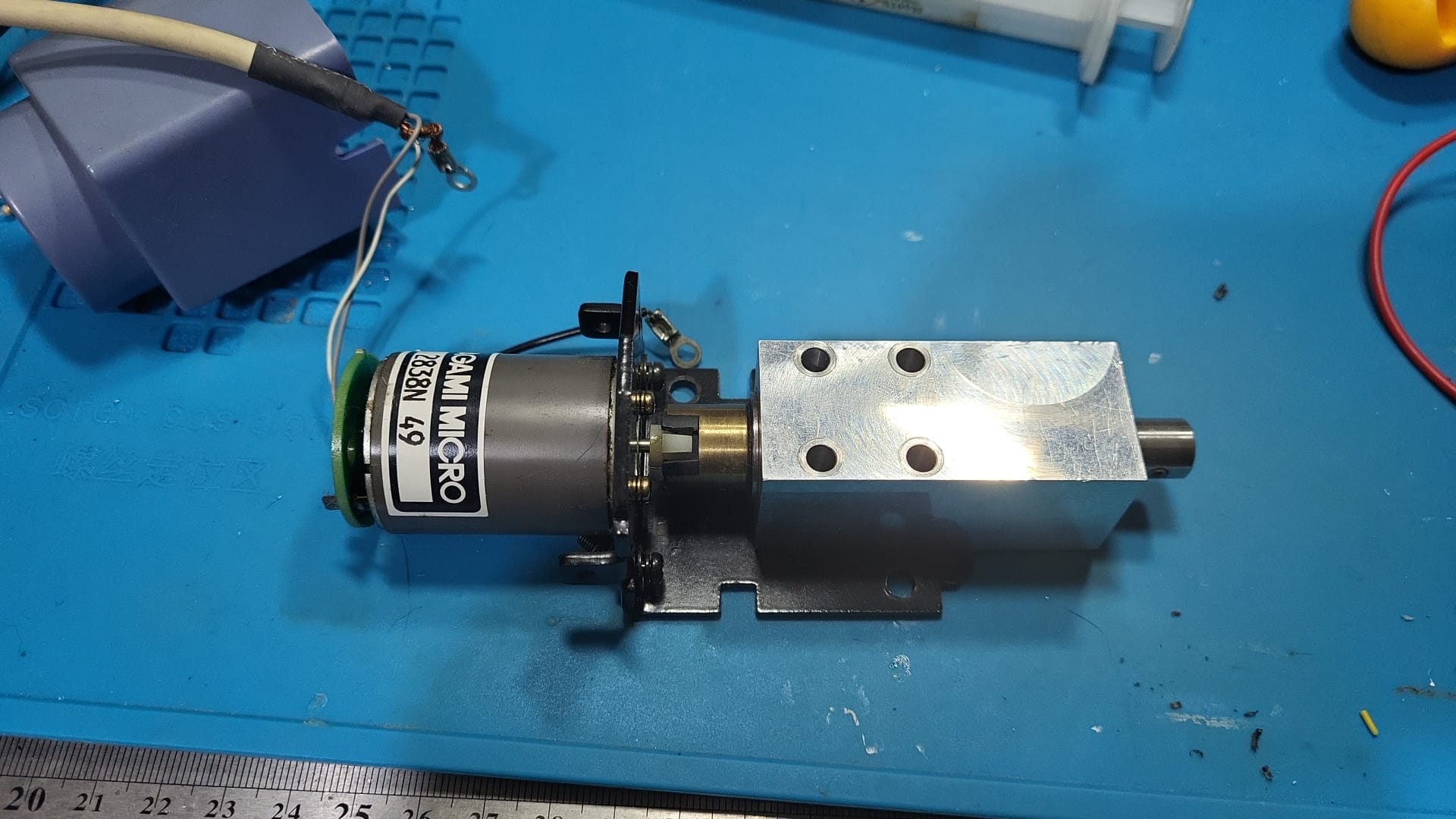

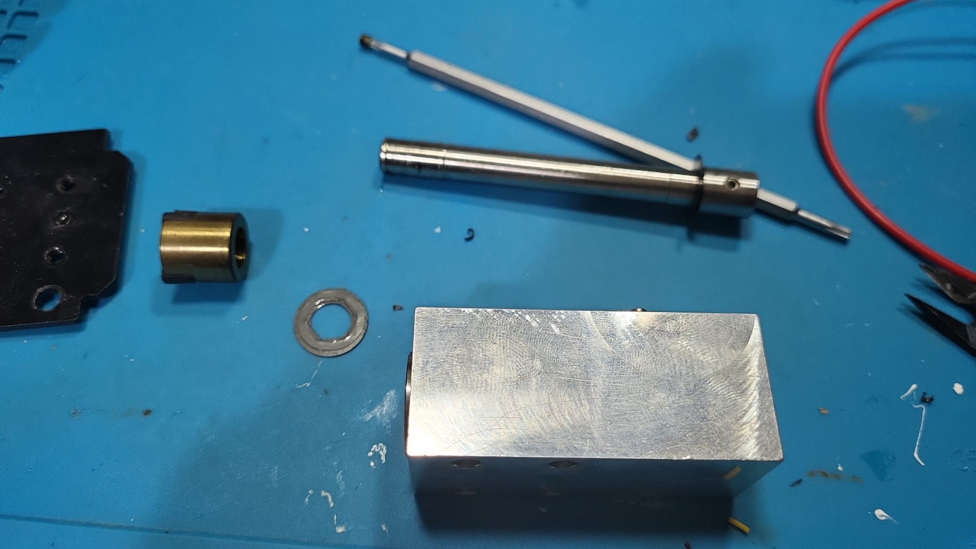

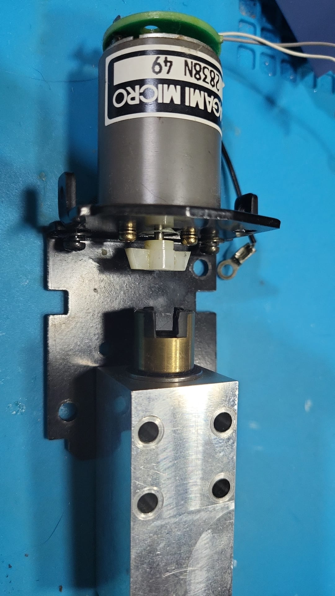

Bir de spindle motor ve ucundaki pens sistemini cekersem sevinirim.

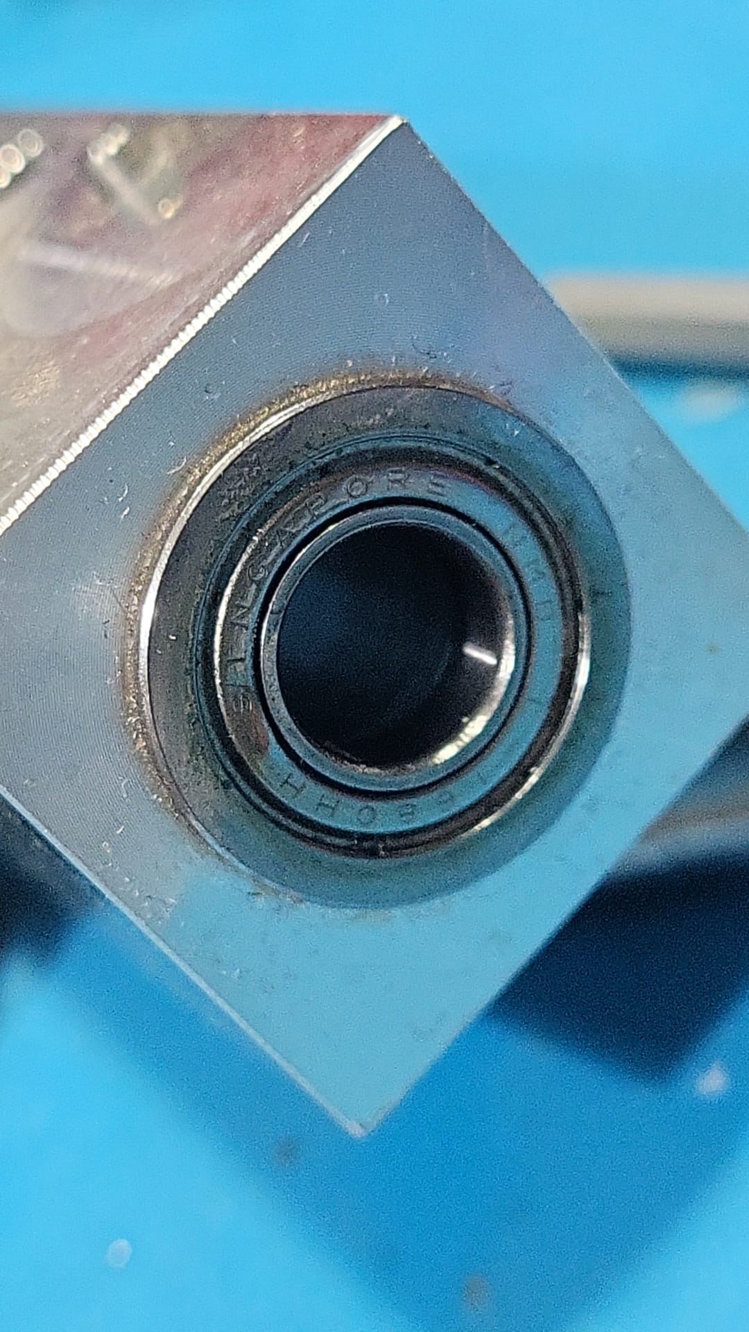

Spindle için aluminyum blok içine oyulmuş bir kanalda iki tane yüksek hızlı rulman var. alt ve üstünde 2 tane teflon pul koyulmuş. tutucu takım tek bir setskur vida ile üst kapline (bronz parça) tutuyor. kesici tarafta ise gene tek bir setskur vida ile sabitleniyor. kesici uç için mil çapı 6mm. 3.175 olsa bu sistemi kullanırdım ama 6mm için ufak kesici uç bulmak imkansız.
motordan plastik kelebek bir parça çıkıyor ve kesici takım miline bronz kaplinin içindeki yataklı elastik parça ile bağlanıyor. böylece motor kaçıklığı ve vibrasyonu kesici uca iletilmiyor. ama motor çok ufak tahmini 8-10w olabilir.

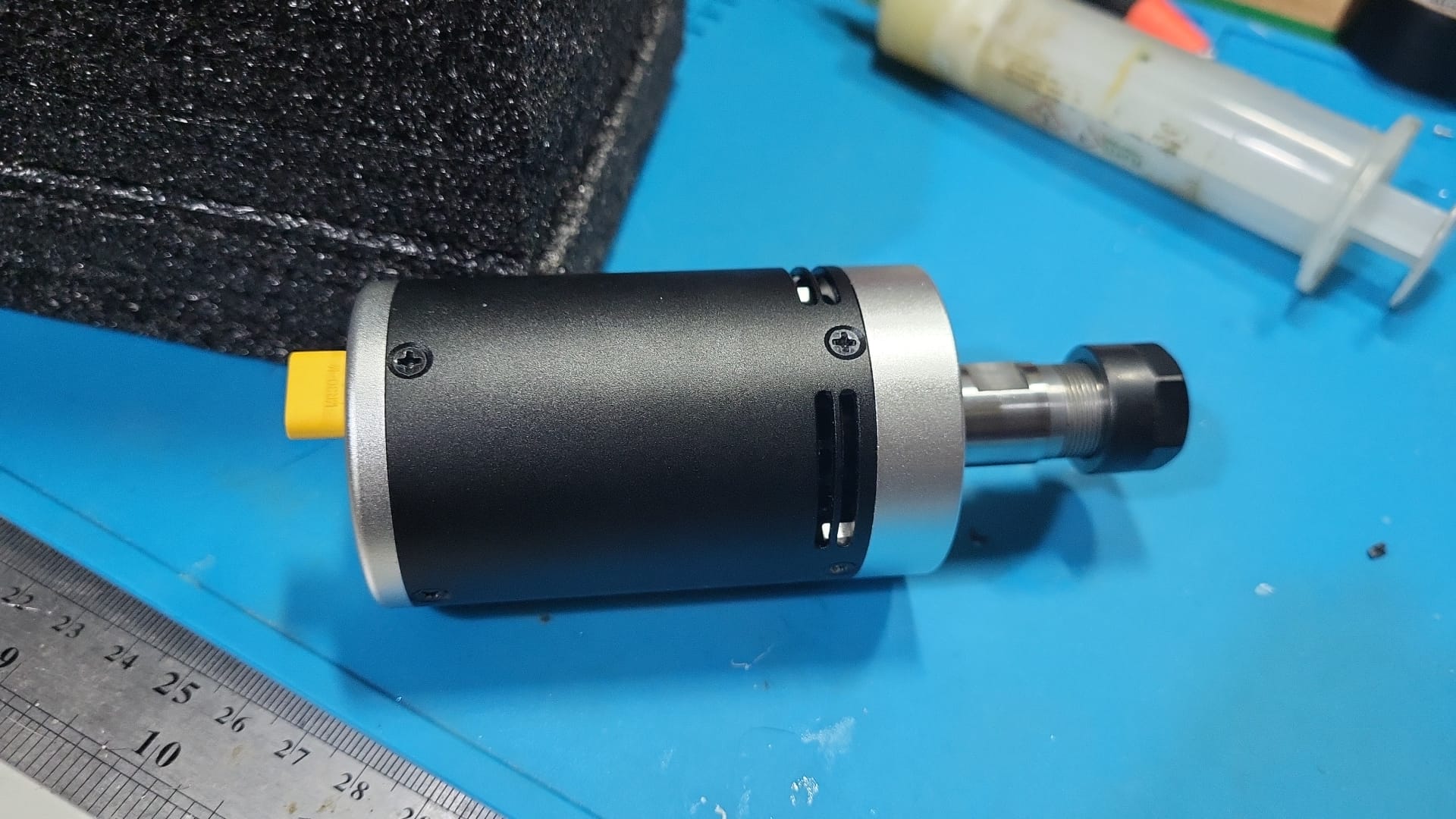

yeni takacağım büyük siyah motor brushless bir spindle. 12.000 rpm dönüyor ve ER11 pens tucucu motor milinin kendisi yani ayrı bir motor mili ve tutucu yok tek parça. salmasını ölçmedim ama motor tam devir dönerken gerçekten hiç bir hissedilir veya uçta gözle görülür bir vibrasyon yok. zamanında alırken çok araştırıp en temiz iş yapan bu olduğu için almıştım. sanırım 110-120 usd civarı olması lazım.

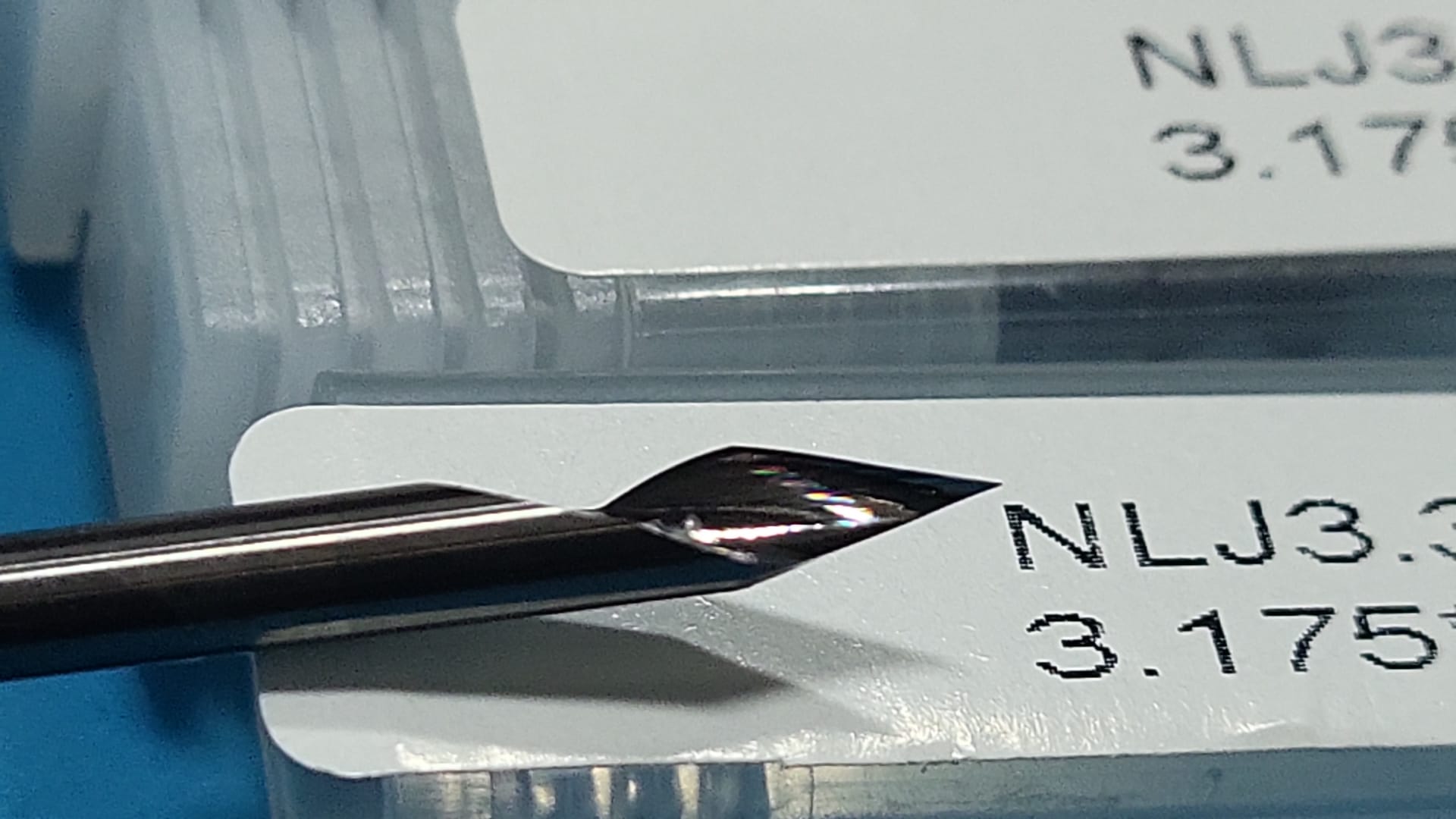

spiral kesici uç ise 0.1mm tip 30 derece. henüz denemedim ama çok kırılgan görünüyor. etiketi 0.1mm ama uç bence çok daha sivri.
Herkese günaydın,

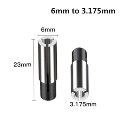

6mm den 3.17 ye çeviren adaptörler var, kullandım tavsiye ederim. Hassasiyeti ve fiyatları da fena değil
    19.2 KB · Görüntüleme: 40
3mm lik ER tutucunun 3.175 mm yi tutma ihtimali var. Denemek lazım.
ER11 için elimde 3.175, 4 ve 6 mm var. büyük spindle için sorun yok. ufak spindle tek parça 6mm, ona dönüştürücü şart. ama her durumda deviri ve gücü düşük kalacak (6000 rpm) diye düşünüyorum. ayrıca dc motor anlamsız şekilde gürültü yapıyor.
Eğer senin ER11 şaftına uyan rulman bulabilirsen, spindle mekanizmasını sıfırdan yaparsın. İki rulmanı tutan bir muhafaza olması yeterli. Tabi rulmanların eksenel boşluğuna bakmak lazım, yeterince az ise preload vermeye gerek kalmaz.
