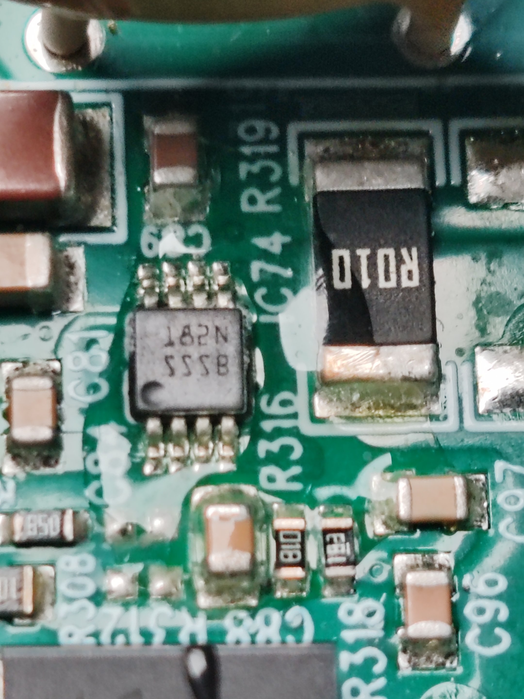

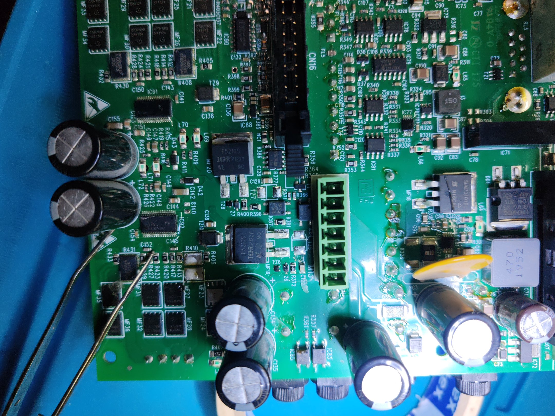

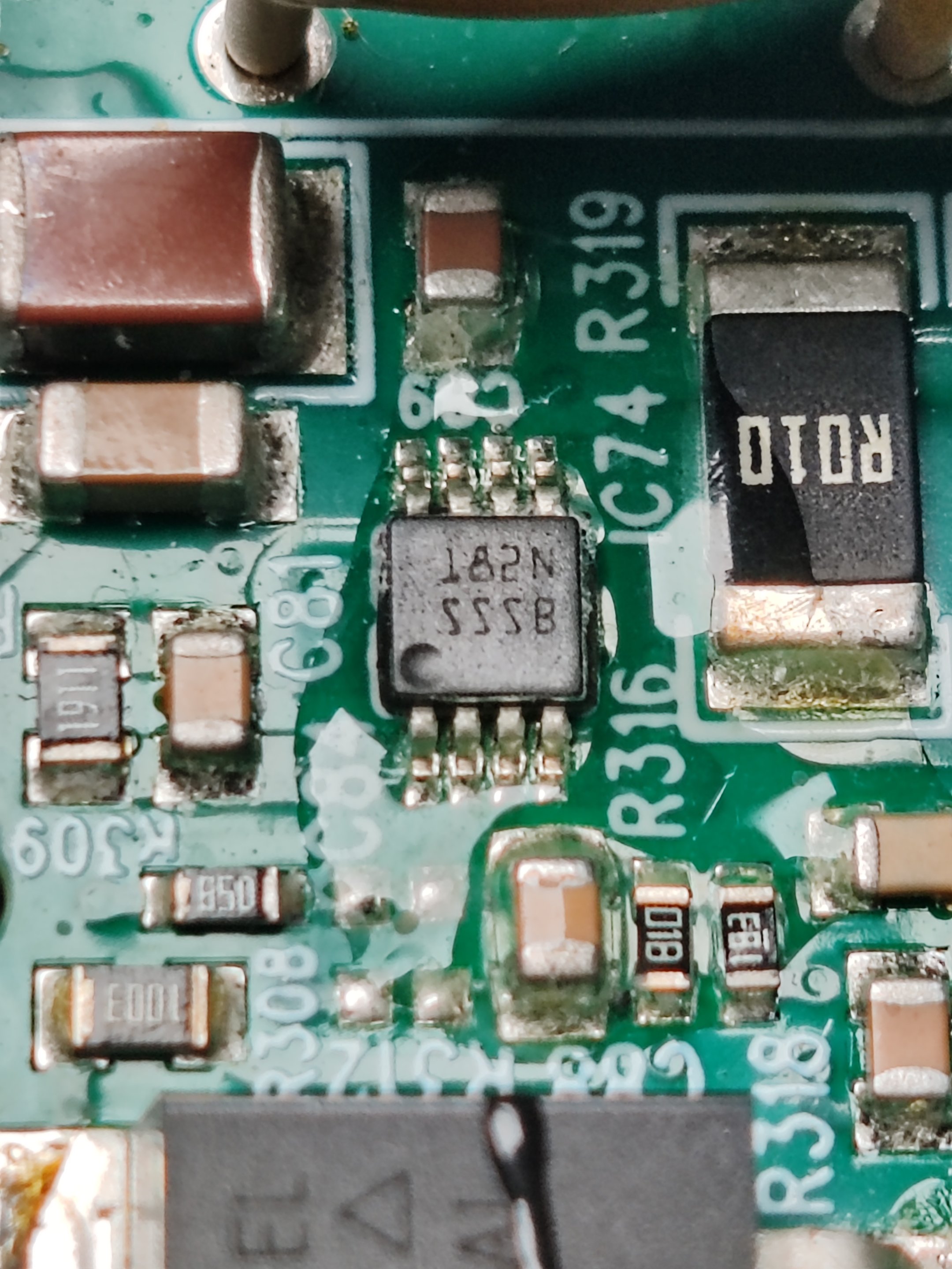

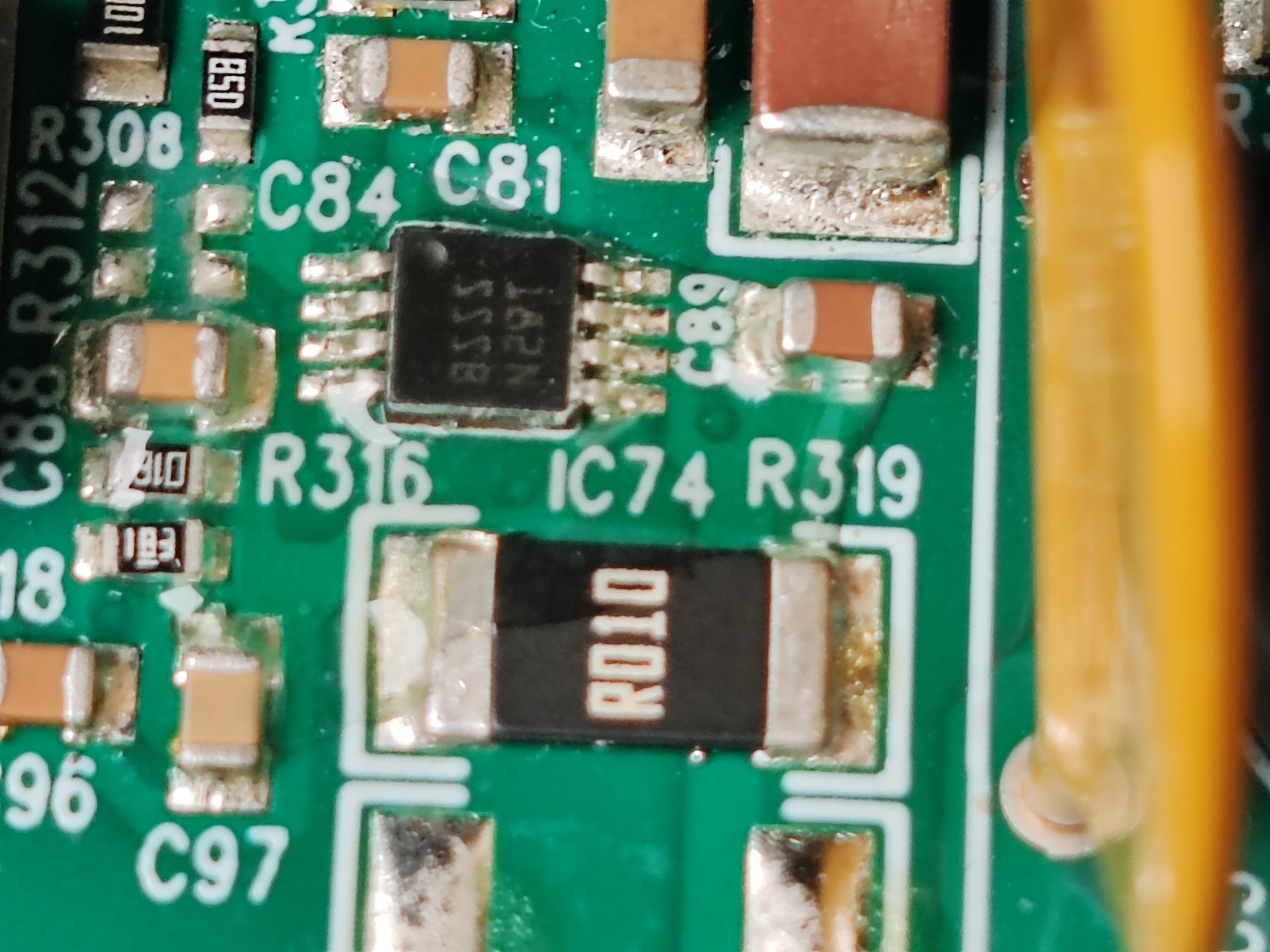

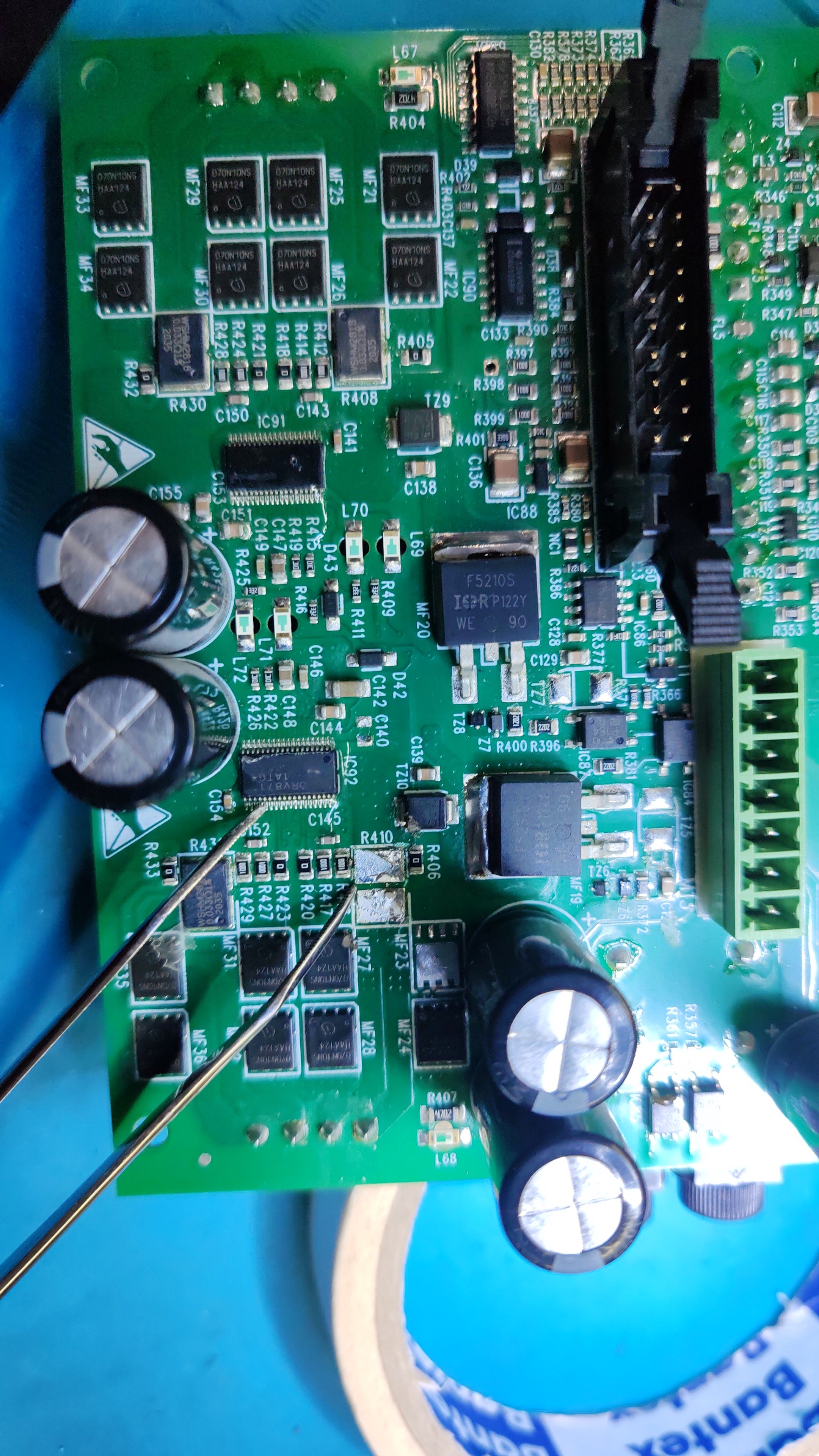

Merhaba 5 eksen porselen kesimi için kullanılan cnc arızasını inceliyorum motor sürücü onün de yer alan üzerinde 182n 555b kodlu bir entegreyi ihtiyacım var arızanın. Kaynağının o olduğunu düşünüyorum ama entegre hakkında yaptım tüm araştırmalara rağmen net bir bilgi bulamadım. 8 bacaklı bu parçayı değerlendirme konusun da fikirlerinizi bekliyorum iyi çalışmalar

Merhaba.... Öncelikle hemen belirteyim, yanılıyor olabilirim. 555B kodunu SSSB olarak değerlendirip arattırdığımda "LM5085/-Q1 75-V Constant On-Time PFET Buck Switching Controller" gibi birşey karşıma çıktı. Datasheetine baktığımda, 17 nci sayfada bir referans devre var. Bu devrede Rsense direnci olarak 0.01 ohm kullanılmış. sizin resimde görülen IC nin hemen yanındaki R319 (0.01 ohm) da kılıf ve değer olarak sens direncine benziyor.
Datasheet : "https://www.ti.com/lit/ds/symlink/l...Pref%3Den-US%26nr%3D278%26searchTerm%3DLM5085"
Merhaba, constant on time kontrolcüler agresif yükleri beslemekte daha başarılıdır. Motor sürücüyü beslediğine göre @umk 'nin tespiti bence çok yerinde.

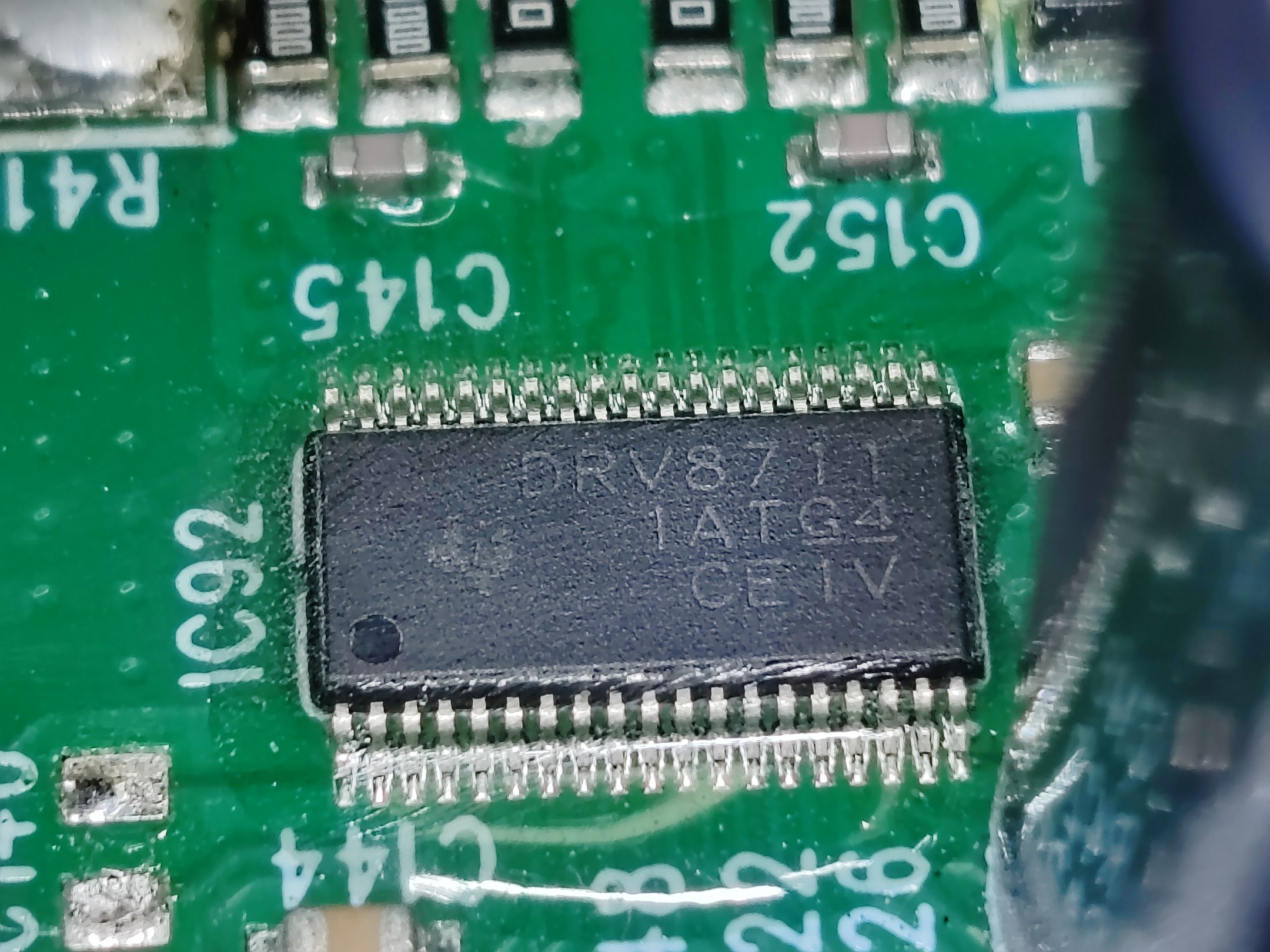

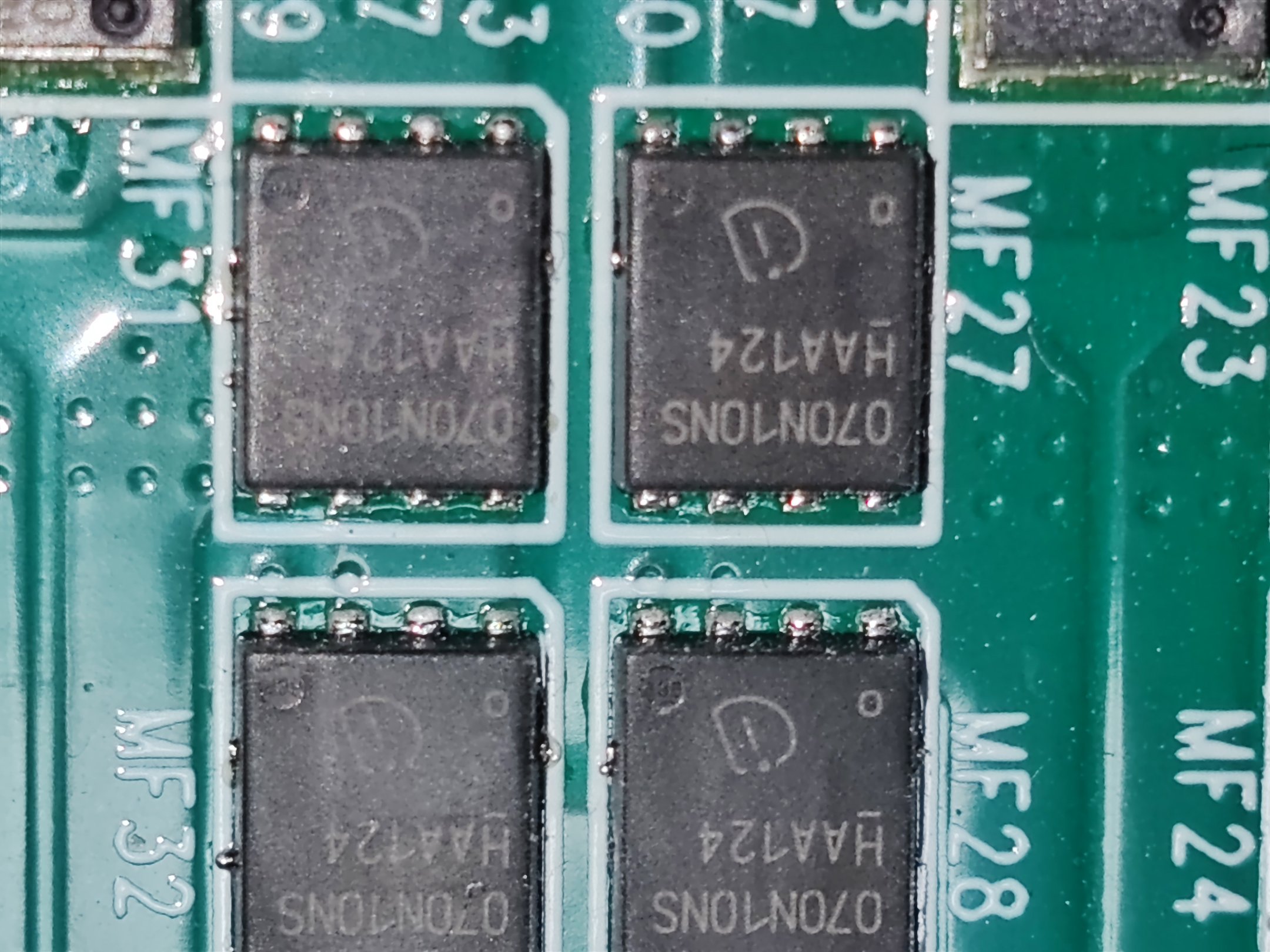

Cevap için teşekkür ederim devre üzerinde kullanılan mosfetler n kanal incelediğim de 5085 de n kanal mosfet sürüyor drv 8711 sürücü kullanılıyor çevresindeki komponetlerde kontrol ettiğimde şaseye karşı kısa devre yok komponetlerde direk kontrol ettim de de kısa devre yok aynı zaman da cihazda kesim sırasında oluşan tozu aspire etmek amacı ile bir aspiratör kullanılıyor. İletişim hatası yaşanıyor bu arızanın da kaynağı bu entegre gibi duruyor

Ayrıca incelerken karşıma Texas Instruments INA182A1IDGKR bu entegre çıktı ama bu entegreyi de bulamadım
