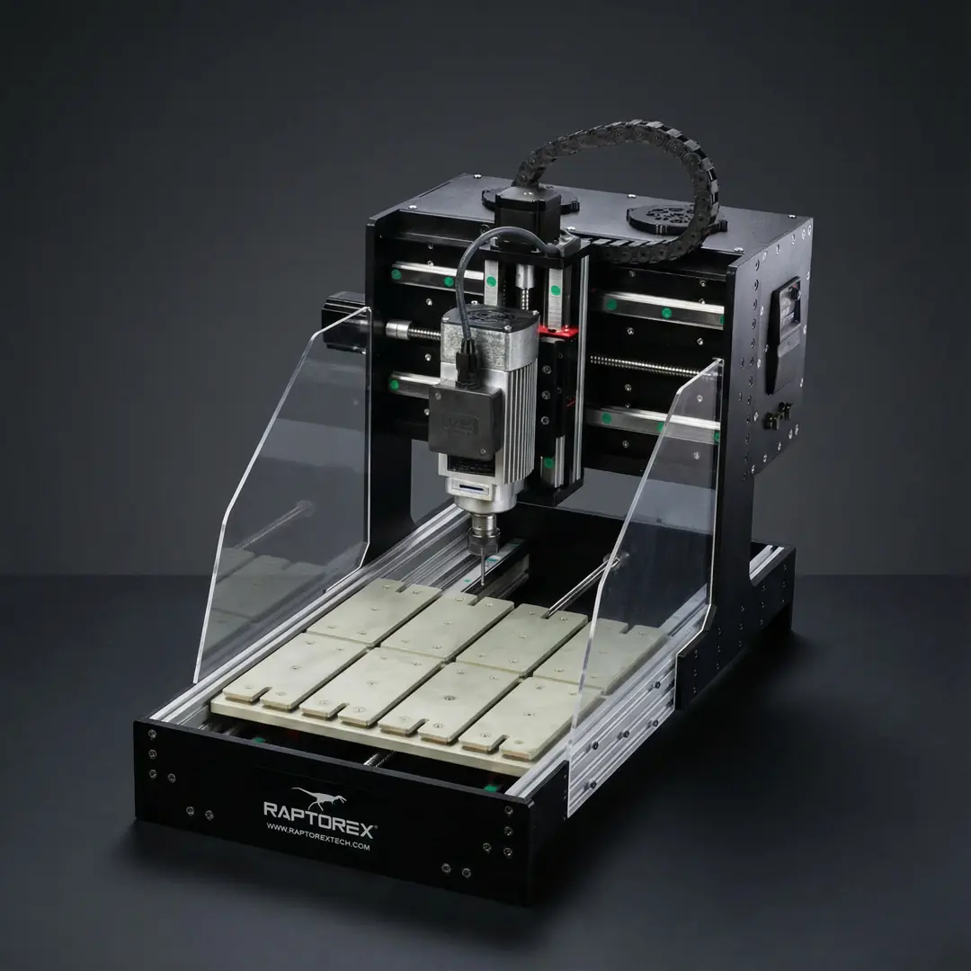

Çalıştığım işyerine cnc router almak niyetindeyiz. Boyutları 50-60 cm'yi geçmeyen 50x10 mm bakırları delmek için kullanılacak.
Nasıl bir ürün bakmalıyız. Önerdiğiniz markalar firmalar vs var mı?
Raptorex ülkedeki en "overpriced" makine olabilir. 270K ya aldığınız makinenin titanyumu delip geçmesi lazım.
verdiğiniz paraya göre rezil spekler maalesef
750W spindle (arel) [üstelik hava soğutmalı!]
DM556 sürücüler
NEMA 23 open loop sistem v.s v.s

Raptorex'i satın alırken daha düşük devirli bir spindle ile alınırsa ve sonradan da devir 1000 seviyesine indirilirse, matkap ile bakıra tek seferde delik delinebilir ve hassasiyet de çok iyi olur.
Ama Raptorex standart spindle 18000 devir. Bunu ne kadar düşürebiliyoruz bilmiyorum, öğrenmek lazım. Eğer standart tek seferde delme devrine inmiyorsa, daha ince bir kesici ile helezon kesim yapmak lazım. Kesim daha uzun sürer, sürecin optimize edilmesi gerekir (ilerleme hızı, kesme derinliği). Bakır için uydun kesici kullanılması lazım. Tek bıçaklı kesici ile denenebilir. Soğutma gerekir mi emin değilim. Gerekirse, "mist cooling" denen bor yağı püskürtülerek soğutulabilir. Tabi bu optimizasyonlar, çok hızlı iş çıkarmak gerekiyorsa önemli. İş hızı kritik değilse, standart kesici ve spindle ile de bir şekilde sonuç alınır.

@0xyit daha geçen hafta Raptorex Pro sipariş ettim, ocak ortasında kargolanacak diye anlaştım. Gelmeden yorum yapmayayım dedim ama konusu geçince meraklandım.
Bana göre PCB işleyecek kadar hassas. Çelik ile çalışabilecek kadar da güçlü. Üstelik modifye etmeye de uygun bir cihaz. Fiyat dışında eleştireceğin bir yanı var mı?
Zaten 58 inci saniyede, oturaklı bir kesme derinliği ve kesme hızı ile ilerleyen çelik CNC'den çıkması gereken sesi duyuyoruz. Horrrrrrrrr diye
Ama asıl işi CNC kesmek olmayan makinada "yandım anam!!!" anlamında hiyaaaaaaayayaya diye bir ses çıkar :katil2:
Aletin reklamlarini surekli instagramda gordugum icin cok derin inceleme firsatim olmadi acikcasi, fakat bu ozelliklere ihtiyacim olsaydi iki farkli makine alirdim acikcasi, sonucta her urun fiyatina gore degerlendirilir
