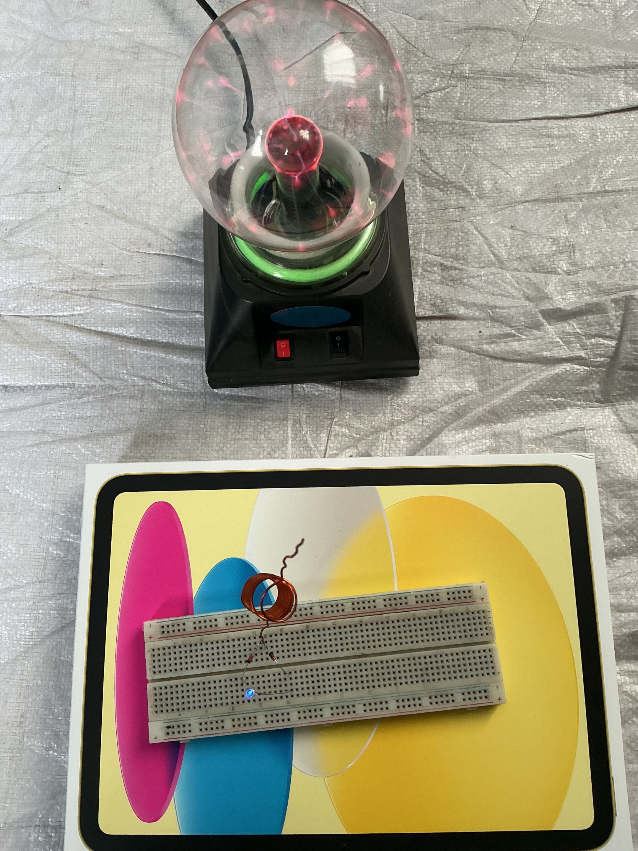

Ben plazma küresi ile denedim çalışıyor.
Elimde yüksek voltajda çalışan trafo olmadığı içn 220/12 trafo kullanmıştım.
Kayıp olduğu halde çalışmıştı.
Primer kısmı 10000 volta göre sarılsaydı daha verimli olurdu.

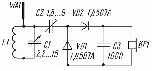

Böyle pilsiz çalışan radyo devreleri var.
Ama çıkışı çok az radyo vericisi uzakta olunca.
Yakında olsa bayağı yüksek çıkış alınır.

elimde kayıpları az olan yüksek voltaj trafosu yok.
rezonans eşleştirmeside tam olması lazım.
Not: Kondansatör koyup deneyince led öldü. :)
1uf idi. Süper kapasitor olsa kimbilir ne yapardı?
Direnç bağlamadan ledi devreye almam hata oldu.
trafosuz bağlanınca akım çok düşük oluyor.

Avramenko AC nin kullanımında rol oynar. ve sadece yüksek frekansta verim sağlar. 50 100 1000 hz üzerinde hiçbir etki yapmaz MHz lere geçmen gerekir.
Atmosfer zaten MHZ deryası. Onların enerjisini yakalasan nolur yakalamasan nolur. Güç yok.

Diyota bağlı küçük iletkenler dipol anten gibi davranıyor.
O teli bağlamazsam lamba daha sönük olur.
