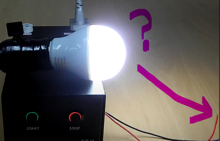

İşaretlediğim yerdeki kırmızı kablo ucu boşta. Havayla temas ederek ampulü mü yakıyor demek istiyorsunuz ?
Bırak videyu, gerçeğini görsen bile şüpheyle bakman lazım. Bu sistemin çalıştığına inanan, aşağıdaki sistemin çalıştığına da inanır. Videodaki gibi, herhangi bir prize bir kere dışarıdan 230V veriyorsun, ondan sonra prizden çıkan voltaj tekrar prize geri dönüyor ve unity device elde ediyorsun.
