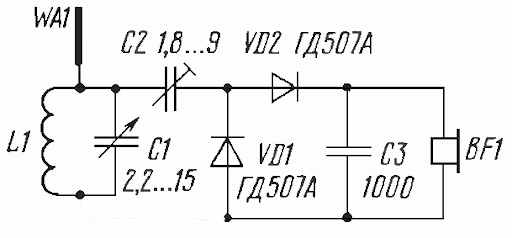

Bitmiş pil ile batarya şarjı yapan devre

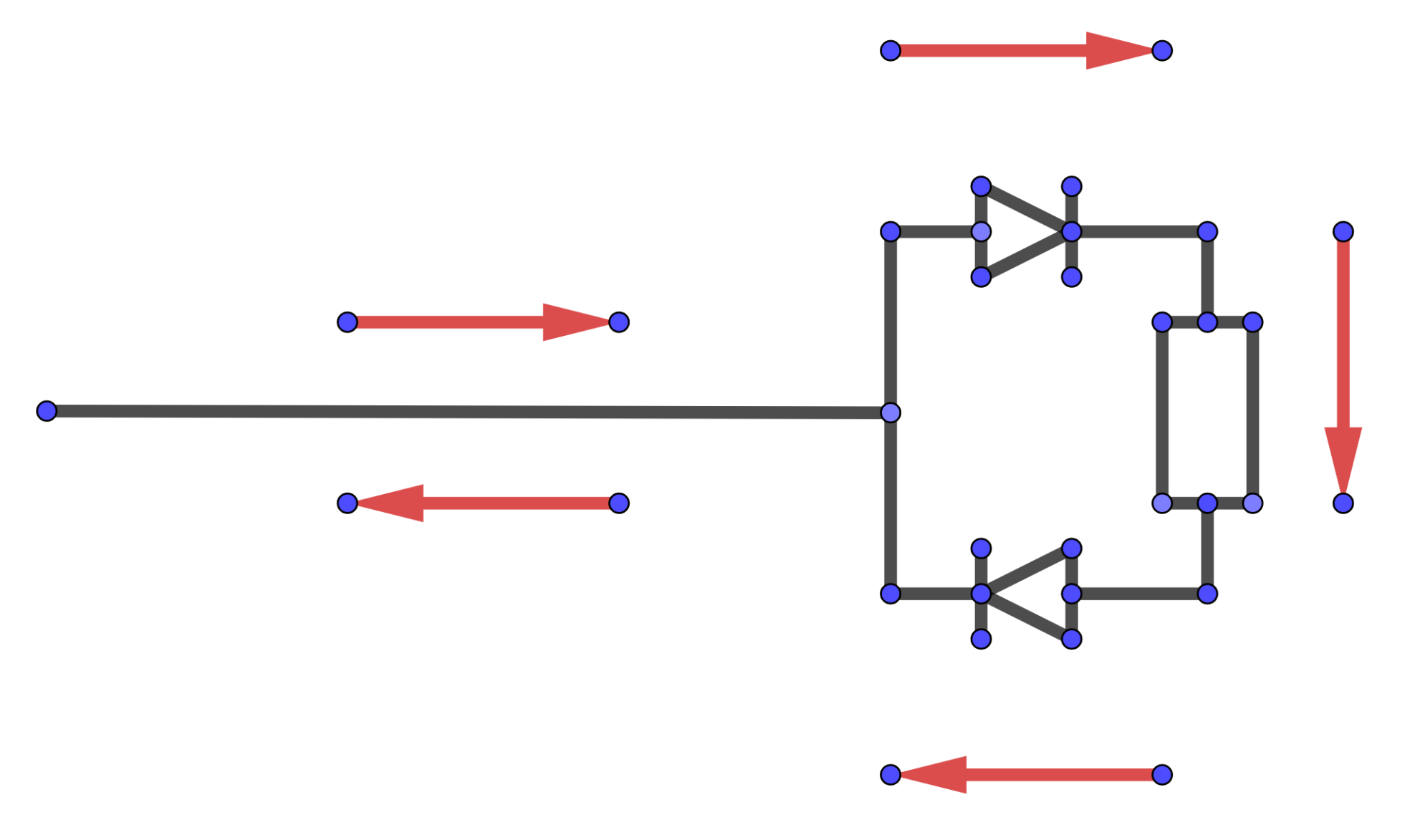

Henüz bir kabloya bağlı 2 diyodun nasıl çalıştığını anlayamadık/anlatamadık.
Sohbet uzay ve madde konularına evrildi..
Yahu halen avramenko plug izah edilemedi.
@mechanic verdiğin cevap izahtan çok çok uzak.
Bir AC gerilim artı ve eksi alternanslarını diyotla ayırabilirsin ama anlık karşı yük olmadan bunu depolayıp kullanman mümkün değildir.
İzahı burada yapacaksın.
Avramenko neden bu kurala uymuyor.?
Kapasitör olmadan ölçtüğünde birşey görmez iken kapasitör olunca neden ledlerini patlatabiliyor.?
Çalışma mekaniğinin anlatımını yapın bana.
@ayhanarican zaten topu taca atmakta mahir. Ona soracağıma duvara sorarım..! Daha verimli olur. En azından zaman kaybettirip başka yönlerle oyalamaz.:gulus2:

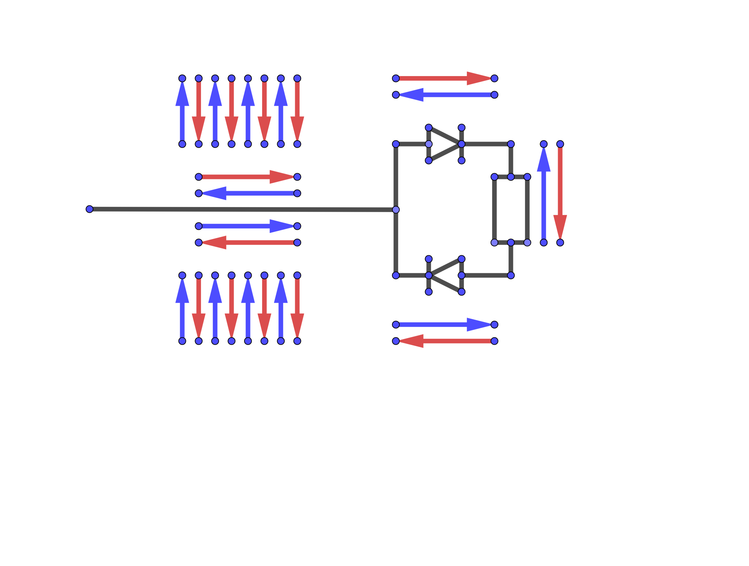

Antenden gelen yarım alternansın akımı dolaşıp yeniden antenden ayrılıyor.
Diğer yarısı gelince oda dolaşıp yeniden antenden yayılıyor.
Biraz düşündümde anten yerine bisiklet pompası diyotlar yerine çekvalf koysam daha anlaşılır olur. :)
44243 eklentisine bak
Doğru değil anlık düşünelim ve sadece tek alternansa odaklanalım.
Artı alternans geldiğinde üst diyottan geçer ama eksi diye birşey yokken nereden devre tamamlar. Tekrar kendine dönmesi sözkonusu zaten olamaz.?
Eksi alternans içinde öyle.
Buyur şimdi izah et.
Arı alternans geldiğinde üst diyottan geçer ama eksi diye birşey yokken nereden devre tamamlar. Tekrar kendine dönmesi sözkonusu zaten olamaz.?
44244 eklentisine bak
ELektromanyetik dalga havada yol alırken diğer antene diğer alternans geldiğinde anten eksi oluyor.
Diyotların iç kapasiteleri var. Dirençte depolanmaz. Ama kondansatör taktığımda depolanmıştı. :)
Kondansatörler ile induktanslarda faz kayması oluyor birde. Düz telinde indüktansı var sonuçta.
Kondansatörün warlığı durumu değiştirmez nasl devre tamamlayıp güç oluşturduğunun izahı gerek.
Çözemezsen söyleyeceğim yöntemi uygulamanı isteyeceğim anlayabilmen için.
Özeline bak. Mesajla yolladım.

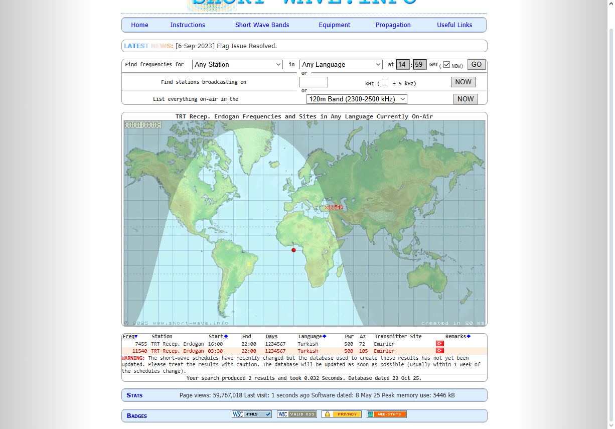

    282.4 KB · Görüntüleme: 72
Pilsiz radyonun yüksüz çıkışı.
Havadan enerji elde etme çıkışı bu kadar. :)
Kulaklığı takarsam çıkışı 1mv altına düştüğü için ölçemiyorum..
Kısa dalga TRT R.Erdoğan 11540khz Jammerı yayın yapmasa bu kadar yüksek çıkış alamam. :)
Sürekli mehter marşı çalıyor.
