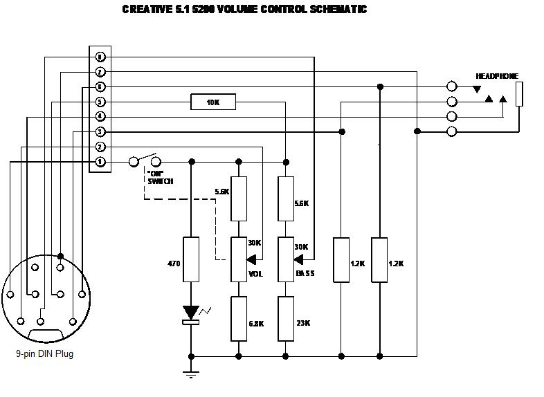

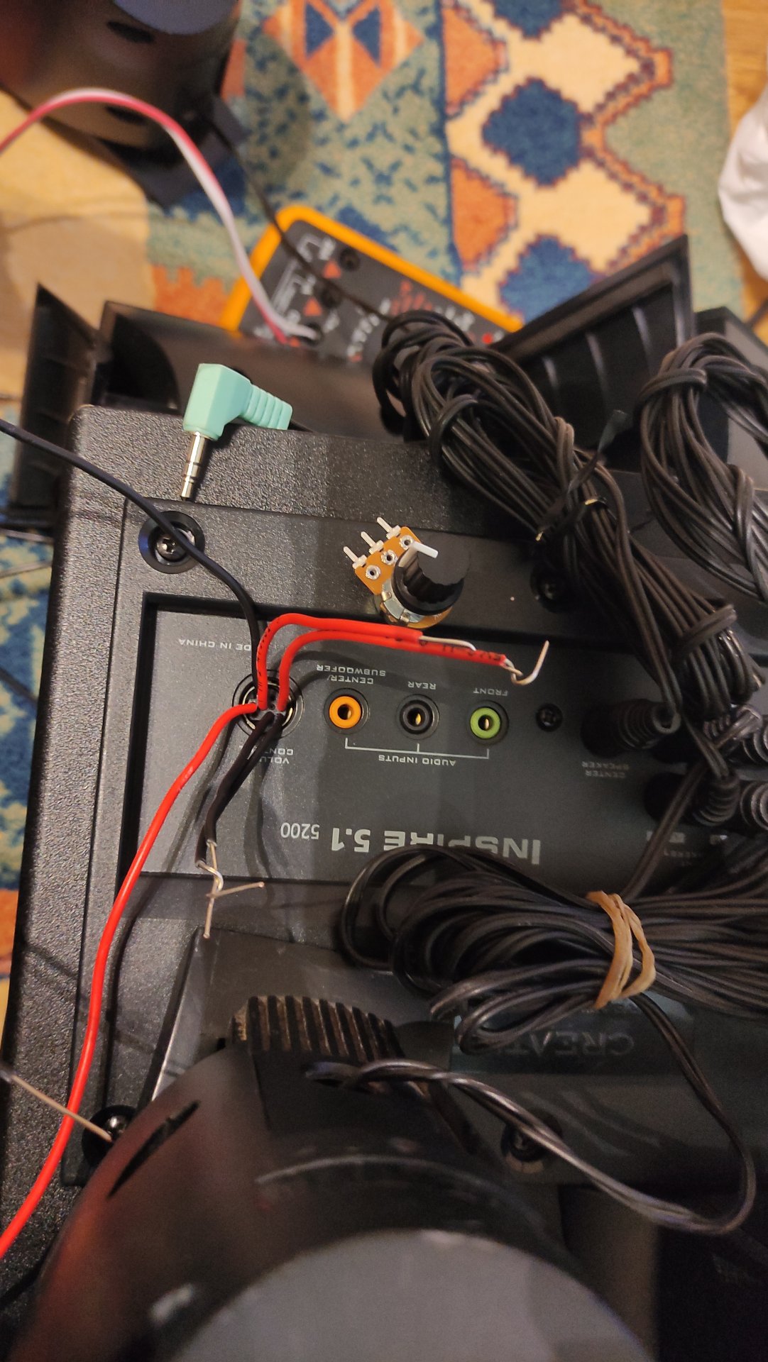

Merhaba,
Creative inspire 5.1 5200 ses sisteminin ses bass bağlı olduğu control kablosu kayıp.bass üzerindeki soket üzerinden bass ve ses potans bağlamak istiyorum.Bağlantı sıralaması hakkında yardımcı olur musunuz,sıralaması nasıldır.Köprü yaparak ses aldım ama potans bağlamada kaldım.Yedek parça olarak başka sistemden elimde 50k ve 20k potans var

Nette şöyle bir şema buldum. Bağlantılar doğru mudur bilmiyorum. Yüksek ihtimal doğrudur ama.
@alphanv
Teşekkürler, elden çıkarttım ses sistemini potans bağlayı planlamıştım uğraşamadım
