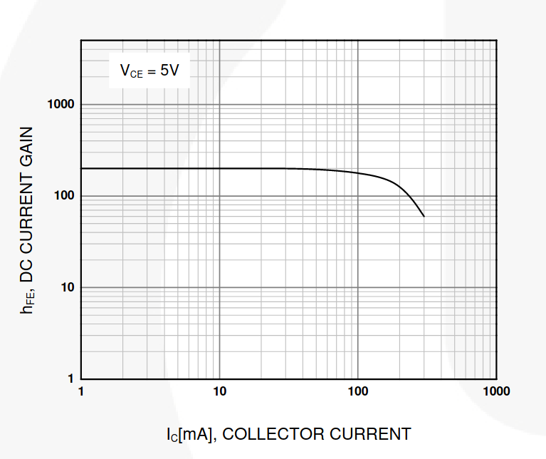

Transistörlerin betası kollektör akımına bağlıdır da ondan. Mesela BC547 için datasheet'te şöyle bir grafik verilmiş. Burada hFE ekseni logaritmik olduğu için çok düşük akımlarda fazla değişim olmuyormuş gibi duruyor. Y ekseni lineer olsaydı kollektör akımı arttıkça hFE nin sürekli azaldığı bariz olarak görünürdü.

bc547 max kollektör 100mA ki benim dediğim olaylar 10mA altında oluyor.Sabit gözüküyor.
