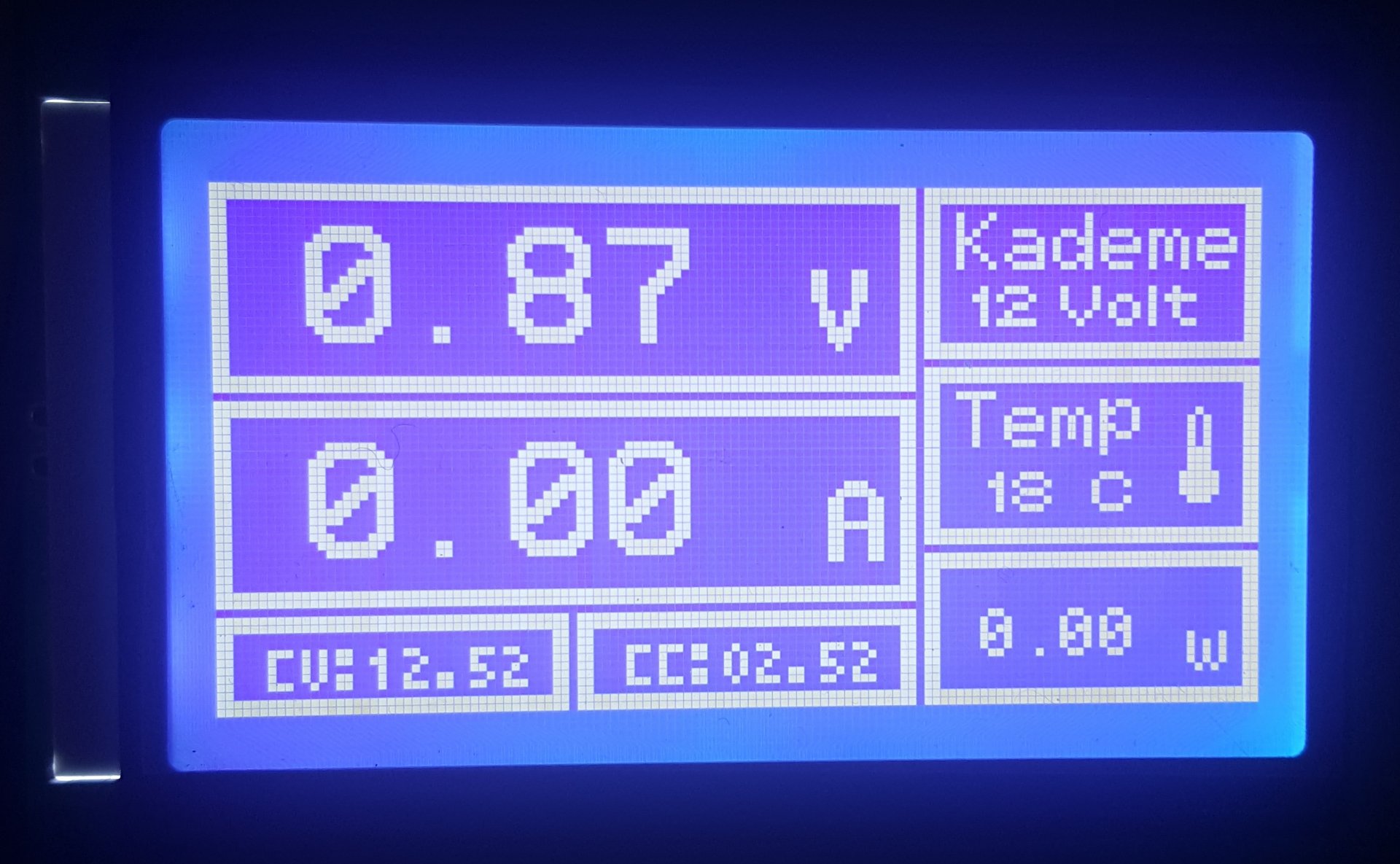

Hanginiz tutturmuştu "illede cc - cv değerlerini ekranda görmek isterim" diye? :katil2:
Sallamasyon "string" onlar. Ortada hazır çalışan birşey yokki değerini yazdırayım :D
Onu anladım da yani gerçekte ne ifade edecek. Normalde boş olup Atıyorum 12.52v voltta 2.52 amperde akım sınırlama moduna girdiğini mi gösterecek. Öyle ise yukarıdaki büyük haneli göstergelerle aynı şeyi göstermiş olacak.
Sen ne olsun istiyorsun onu söyle baa :D
Gerçekte ne yazması lazım orada? Niye yaptırdın bana o bölümleri?
Ben bölümler istemedim. Sadece içinde duruma göre CC veya CV yazılı bir kutucuktu istediğim. Normalde devredeki ledi ekrana almış olacaktın yani.
Normalde yukarıdaki büyük bölümde çıkışta ki değerler. Aşağıda set edilen değerle olmalı. Her zaman aynı değeri göstermezler. 3A set ettin ama çıkıştan 1A çekiyor olabilirsin.
Veya 1A ve 12V ayarladın ve çıkışa 6V1A yük bağladın. Akım sınırlaması nedeni ile çıkış voltajı 6volta düşecek ve büyük hanede 6v görünecektir.
0 zaman cc cv içlerine yazmakta doğru olmuyor SET içine yazmak lazım. ve yine de cc cv ibaresi ayrıca gerekiyor.
bunun gibi.
Bir de @Gokrtl'un tasasımında sistem real time çalışacak. yani önceden değerleri set et ekrana yaz, okeylendikten sonra çıkış aktif şeklinde değil. doğru muyum?
Birde gokrtl'un tasasımında sistem real time çalışacak. yani önceden değerleri set et ekrana yaz, okeylendikten sonra çıkış aktif şeklinde değil. doğru muyum?
Önce değer set edilecek, okeyleyince çıkışı verecek. Ama ben hem set edilen değer, hemde çıkıştaki değer olarak planlamadım ekranı. Ekranda görünen 12v 1A okeyleyince çıkış aktif olacak. Aslında her fikre açığım. Ekranı yan çevirip aynı bu görseldeki gibi de yapabilirim ama bunun sonu yok. Sürekli fikir değiştirerek proje süresini uzatıyorum.
ben de ekranda yer olmadığı için öyle düşünmüştüm zaten. ama şöyle olablir , set ekranı okeyi alınca hemen çıkışı göstermeye başlar enkodere veya keypade dokunulduğunda set moduna döner. lakin yazılımın içinden nasıl çıkarsın bilmiyorum.
