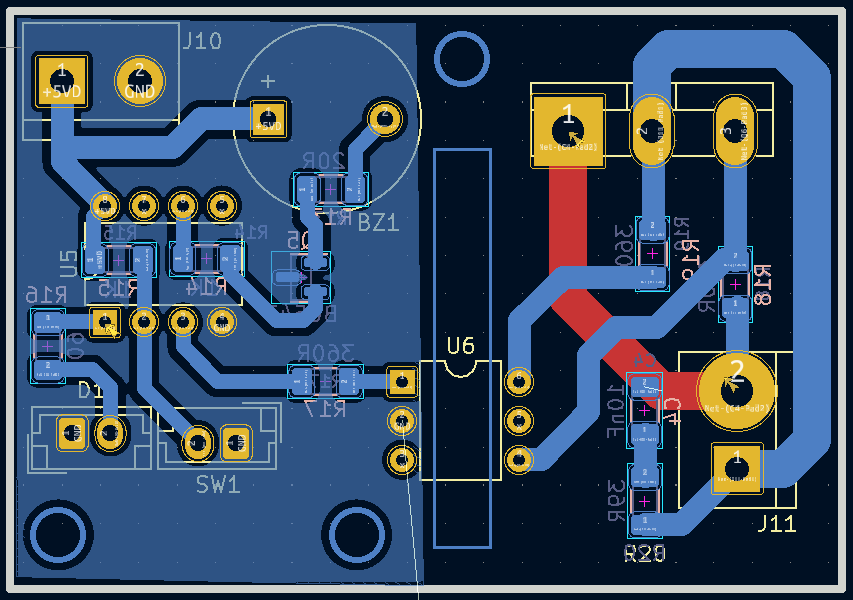

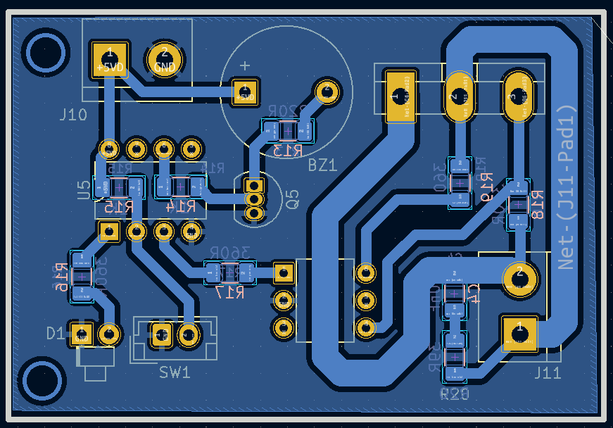

Fişin yer değiştirmesi fark ediyor mu?
Normal şartlarda etmez fakat o direnç oradayken.
Yük üstünden gelen faz 330R üzerinden geçip iletime sokabiliyor triyağı daha önce yaşamıştım bunu.
Fakat benim yüküm reziztif yüktü senin devrede ne olur kestiremiyorum.
Faz nötr o devre için farketmez. Dikkat edeceğin husus, 220 V un olacağı devreyi çok iyi izole etmek. Hatta işi profesyonelce yapmak istiyorsan optokuplörün ortasında PCB'ye yarık aç :) Yarığın bir tarafı alçak gerilim diğer tarafı şebeke.
Opto kuplörün ortasından faz geçirmiştim ben :katil2:
O zaman yeniden dizayn edeyim ben çizimi.
Bu kadar açmak yeterli oluyor mu abi daha önce çizdiğim bta06 ile trafo deneyinde kazmak için yapmıştım burayı sonra kazmamıştım.
Mesela kaliteli marka smpslerde pcb'yi nerdeyse boydan boya kazmış olduklarını görüyoruz tabii aynı devre değil fakat uçtan uca kazıp çok az bir pay bırakmak mı doğru yoksa bu şekilde altını biraz açsak yeterli oluyor mu bunun bir standardı hesabı var mı?

Yapabildiğinin en iyisini yapmaya çalışacaksın. Alçak gerilim bakırı ile yüksek gerilim bakırı yakın ise araya yarık çok daha önemli oluyor. Ama aralarında mesafe varsa yarık olmasa da olur.

Hala sorunlar var. 220 V şebeke tarafında SMD direnç olmaz. O boyutta SMD kondansatör de olmaz. Buralara uygun voltaj dayanımına sahip delik montajlı direnç kondansatör koyman lazım. Bir de yollar bazı yerlerde birbirine tehlikeli şekilde yakın, onları uzaklaştırman lazım. Böyle durumlarda hem KiCad hem de başka programlarda olan DRC özelliğini kullanmak lazım. Belli bir alan için mesela diyorsun ki, hiçbir bakır birbirine 1.5 mm den daha yakın olmasın. Sonra da keyifli bir şekilde çiziyorsun, program da bu 1.5 mm kuralının muhafaza edildiğini kontrol edip sana bildiriyor.
Bu özelliği nerden bulacağız ki. o detayı bilmiyorum :D
Biraz daha değişiklik yapayım o zaman.
