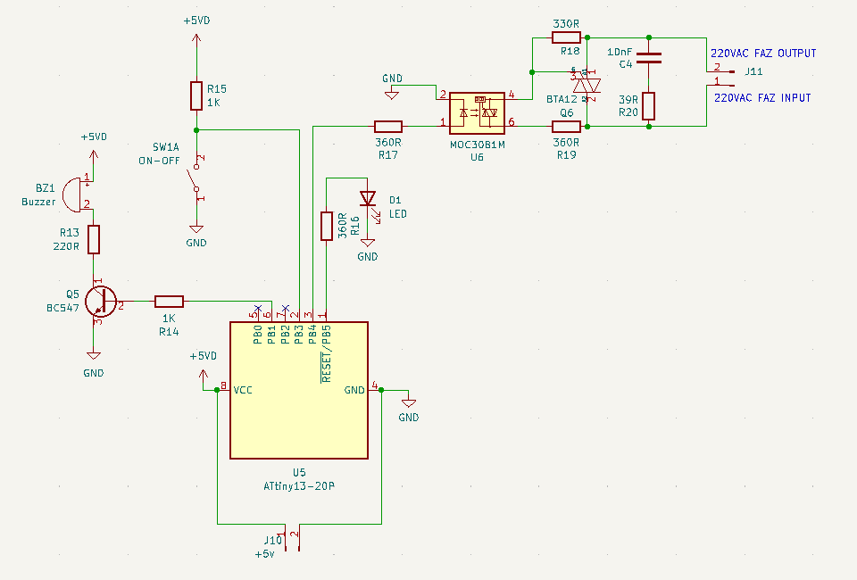

Güç kaynağı kartı, mikroişlemci kartı, sekonder anahtarlayıcı kartları ayrı ayrı yaparsan daha iyi olur bence.
Abi düşündüm de kutuda yer yok pek. Parça parça sağa sola sıkıştıracağıma yekten bir yere monte ederim diye düşündüm. Bir de öyle parça parça yapınca kablolamak gerekiyor. Kablo işini sevmiyorum. :)
abi bakarken aklıma geldi bu saatden sonra dönüşü zor olur ama keşke usb bağlantı noktasını kartın dış yüzeyine bakacak şekilde koysaydın belki müdahale gerekirse takman daha kolay olurdu.
Picoyu canımız isteyince çıkarabiliyoruz. Ben anakart üzerinde işlemci programlamayı sevmiyorum.
@taydin abi çıkış GND yi yanlış hatta mı bağlamışız yoksa bana mı öyle geliyor?
bence yanlış abi 4148'den Amper seviyesinde akım çekemezssin onların skalası 10-20mA diye biliyorum.
Şurada kafama bir şey takıldı.
Bu devre 220v anahtarlayacak. 220v'un bir ucunu bu devreye girip anahtarlayacağım. Diğer ucunu direk şebekeye bağlayacağım.
Bu doğru bir kullanım mı? Yoksa diğer ucu da devreye eklemek gerekiyor mu?

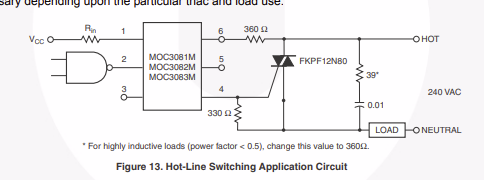

17434 eklentisine bak

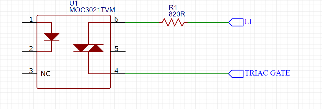

bu moc30xx'in çkışında bir karmaşıklık olmuş abi şu şekilde yapmalısın;
Ben bu şekilde kullanıyorum hep
