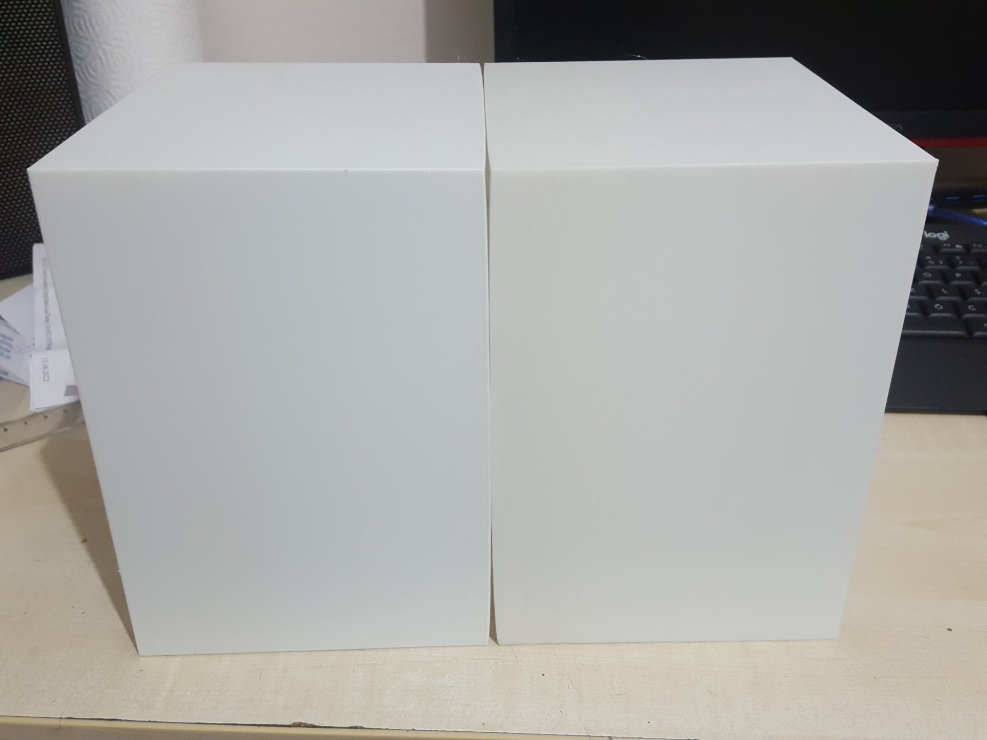

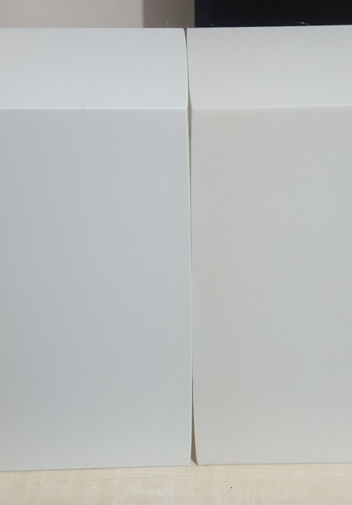

Kapak da sorun yaşadım. Aynı filamenti kullanmama rağmen ikinci parça sarımtrak çıktı. Anlam veremedim. Ayrıca tablaya yapışan kısımlar biraz yukarı kalkmış ve o şekilde donmuş. Tam bir birleşme olmadı.
Filament alıp tek parça basacağım. Mecbur boyuttan biraz feragat edicem tek parça basabilmek için.
Gokhan kolay gelsin.
Bu iki kutunun iki orta birleşim noktası nasil birleşiyor mantık nedir?
Renk önemli değilse aradaki farki kutuları traşlayarak ince zımpara ile aradaki boşlukları sifirlayabilirsin düşüncesindeyim.
17898 eklentisine bak
içerden vida yerleri koymuştum. Vidalar ile ibrleştiriyorum. O boyutlarda zımpara yaparsam vida çıkıntıları tamamen yok ulur.
En iyisi tek parça basmak.

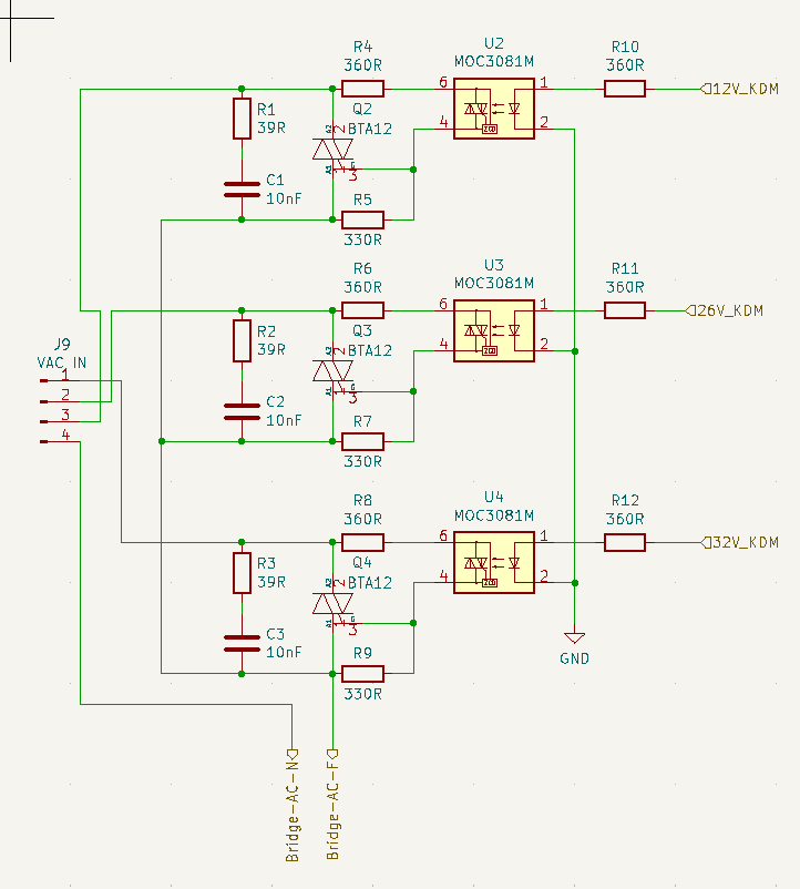

Bir şey trafoyu yüklüyor yada trafodan gerekli voltajı triak çıkışına geçiremiyor gibi görünüyor.
12V kademesini seçip aktif ettiğimde triyak çıkışında 10VAC sabit görüyorum.
26V kademesini seçip aktif ettiğimde triyak çıkışında 3.2VAC dan başlayıp yavaş yavaş aşağı inen bir voltaj görüyorum.
32V kademesini seçip aktif ettiğimde değişken içinde bu kademeyi aktif ettirecek rakam bulunmasına rağmen 26V kademesinde kalıyor.
Triyak çıkışında 1.2VAC dan başlayıp yavaş yavaş aşağı inen bir voltaj görüyorum.

Şöyle bir debug yapabiliriz.
Başıma gelmişti daha önce.
Bize öğretilen Triyakların A1-A2'si fark etmez röle kontağı gibi istediğinden gir çık.
Fakat Ben A2(GİRİŞ) A1(ÇIKIŞ) şeklinde çizdiğimde aynen dediğini yaşıyordum abi çıkışta resmen ölü voltaj oluyordu 220v giriş 50 volt çıkış oluyordu triyak tam açıkken ve triyağa elimi süremiyordum saniyeler içinde el deymeyecek sıcaklığa ulaşmıştı.
Önce Giriş yaptığın pinlere bak ölçü aletine ile tavsitem büyün girişlerden kablo çıkar ve onları sıra sıra ölç kademe açıkken ve kapalıyken girişte neler oluyor çıkışta neler oluyor.
Girişte çökme yok çıkış çöküyorsa aynen benim dediğim sorun.
Girişte çöküyorsa brişey yüklüyor trafoyu.

Triyak girişlerinde çökme yok. Hepsi olması gerektiği gibi. Çıkışta bir problem var.
Ama Şemayı datasheet de gösterdiği gibi çizdim. Bak bakalım benim gözümden kaçan birşey var mı?

İmkan varsa ampermetre bağlamak lazım ney akım çekiyorda çöküyor.
Girişler normal çıkışlar'da çöküyorsa benim başıma gelen seninde başına gelmiş triyaklar'ı A1-A2 uçlarını röle kontağı gibi düşününce böyle oluyor 1 triyağı söküp ters çevir mesela A2 giriş A1 çıkış bağlıysa ters çevir yine aynısı oluyor mu bunu hızlı gözlemlemen lazım eğer doğru bağlı ve ters çevirirsen çok kısa sürede el deymeyecek sıcaklığa gelir.

Şuanda ısınmadığına göre doğru bağlı olması gerekmiyor mu?
Ayrıca ters çevirme imkanım yok. Çünkü ters çevirirsem tetik bacağı girer işin içine. A1 yada A2 tetik bacağı yerine geçer.

kablo lehimleyerek ters çevir abi.
Evet ısınmadığına göre doğru bağlı.
Ama yine de bir taneyi söküp A1-A2 yer değiştirmeni öneriyorum hatta şöyle birşey yapabilirsin triyağı korumak adına pico 500ms ON 500ms OFF yapsın baktın çıkış yine bu halde 500mS zamanın olur triyağı ısınmaktan kurtarmak için.

Şimdi bir önceki devre kartını inceledim. Orada da aynı bu şekilde bağlamışım.
O kartta hiç bir sorun yaşamamıştım. İşin içinde başka bir şey var.
Triyak üzerinde iletimde 1.4 V gibi bir voltaj düşer (iki diyot düşümü) o normal.
Hadi 12v da normal diyelimde, 26v da 3.2V veriyor ve giderek düşüyor bu voltaj.
