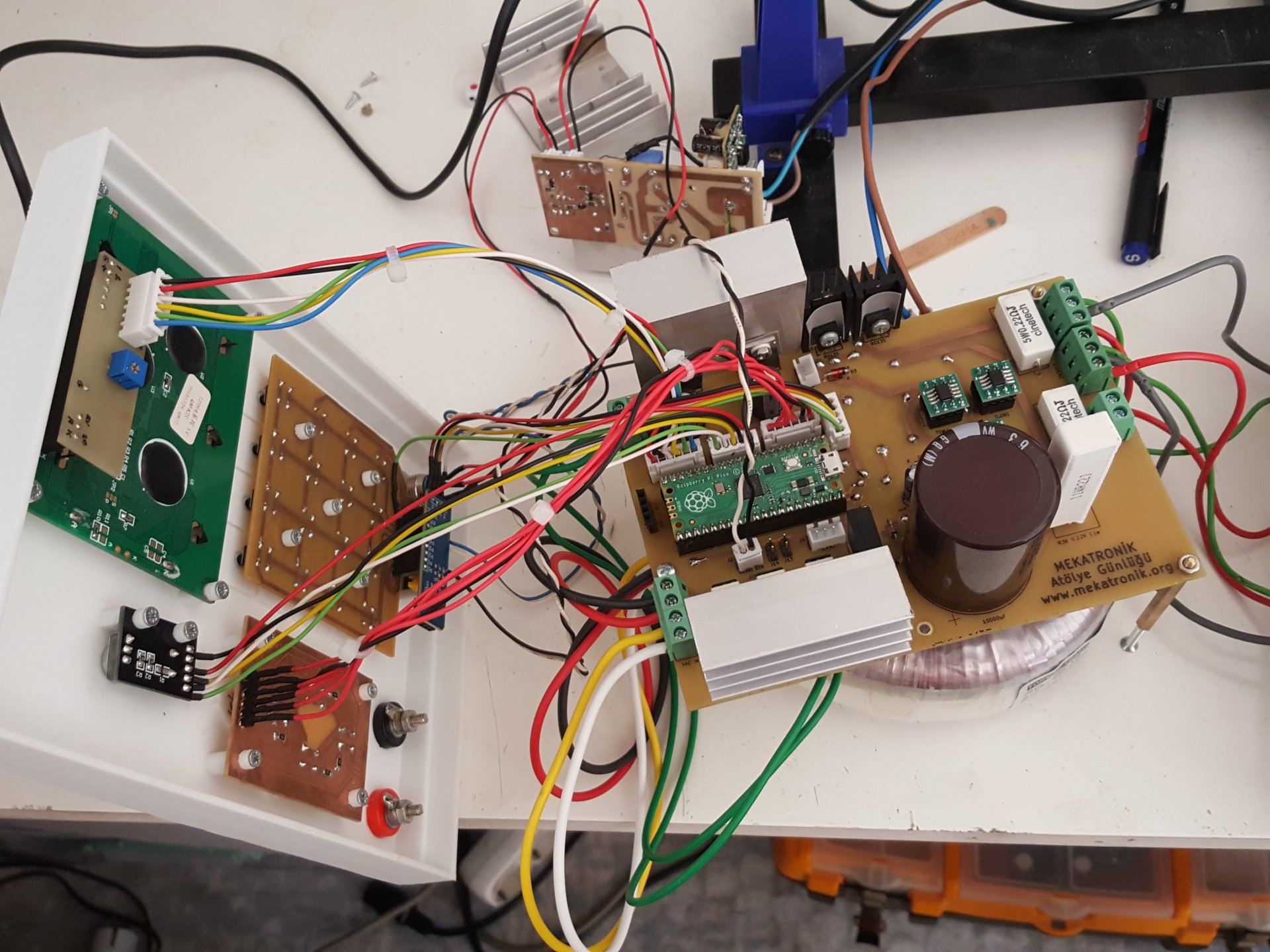

Hiç belli olmaz. Daha enerji vermedim devreye. Fişe takınca yanabilir de. O zaman tam bir felaket olur. Gerçi en son yaptığım hiç hatasız çalışmıştı. Hatta Timur abi "Çok kolay oldu sanki" diyerek hatasız çalışmasına şaşırmış gibiydi :D

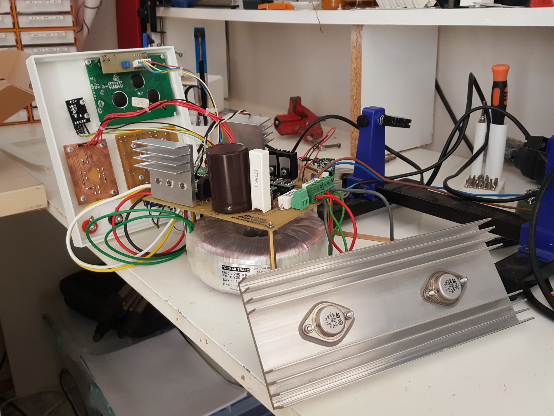

Valla lehimleme yaparken kısa devre yapmadıysam birşey olacağını sanmam. Çünkü 6 bacaklı mercimek kadar entegreler lehimledim. Tek korkum onlar. Gerçi multimetre ile kısa devre kontrolü yaptım ama ne olur ne olmaz. 99% sorunsuz çalışacak devre. O kadar güveyorum aslında. 1% hata payı verdim kendime. Bu gün fişe takacaktım ama yukarıda 646.mesajımdaki sorumu kimse cevaplamadı.

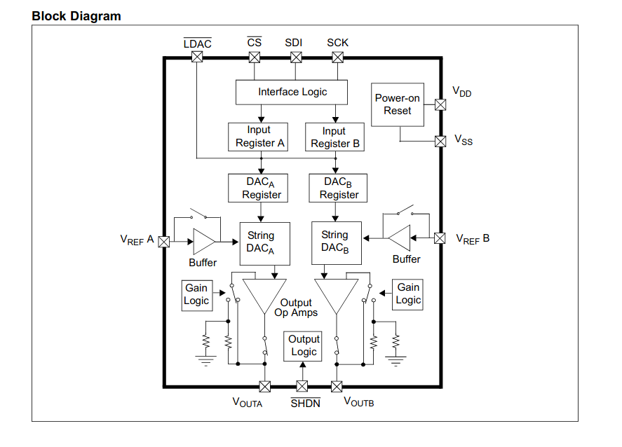

Devreye henüz DAC ile ilgili herhangi bir kod yüklemedim. Bu kodları yazmadan önce devreye enerji verip bir anormallik var mı diye test etmek istiyorum. DAC kodlarını yüklemediğim için herhangi bir sorun yaşar mıyım? Hiç kod olmayınca DAC nasıl davranır acaba?
2n3055'lerin beyz'ini ayırsan hiçbir sorun oluşma riski yok abi.
Benim gözümden kaçmış:(
Beyz bağlı olsada'olur aslında çıkışta yük vs. yok ama yine de elektrik verirken beyz'leri ayırırsan devreden sorun teşkil etmez elektrik vermen.
Ben elektrik verirken genelde kıymetli olanları devreden ayırır voltajları izlerim.
Bence elektrik verirken pico ve 128x64 ekranı devreden ayırmalısın diğerleri bozulsa maddi olarak zorlamaz ama ekran ve pico kilit noktamız
DAC picodan daha önemli. Piconun 2 katı fiyatı var şuanda. :D

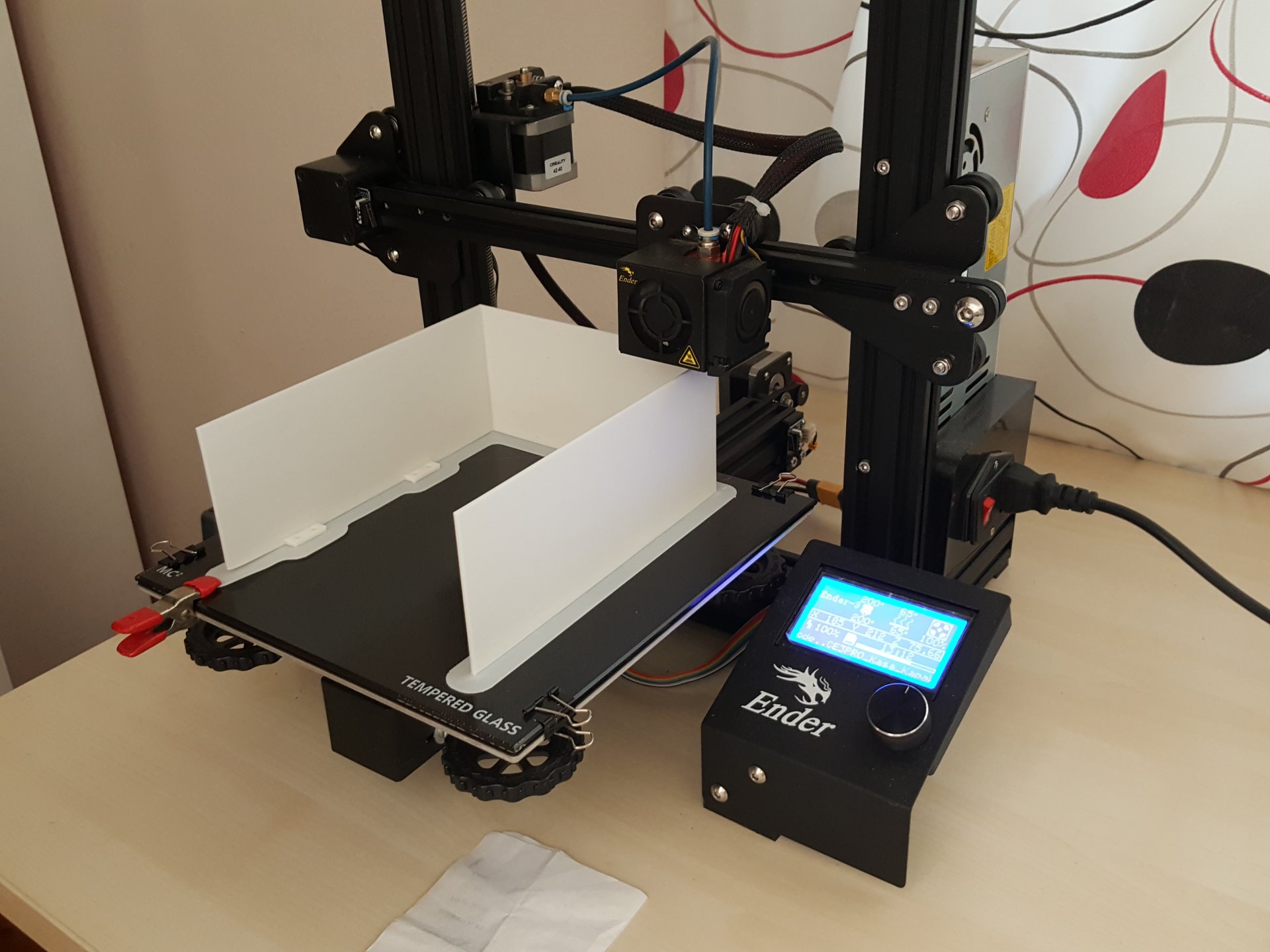

PLA kutu biraz sakat gibi geldi bana. Güç kaynağından 5 V altında 3 A çekersen o kutu eriyebilir.
Son şema nerede o kadar çok sayfa var ki bulmak zor. Ama ilk açılışta SHDN yi pull down yaptığımız için çıkış yüksek empedans olacak.
Olmazsa onada bir metal kapak büktürürüm sonra. Şu projeyi bir bitireyim de hayırlısıyla. :D

Güç kaynağı ilk açıldığı anda Q8 zaten bir süre çıkışı 0 da tutuyor. Ayrıca DAC çıkışındaki low pass filtre kondansatörü de voltaj regülatör opamp'inin çıkışını 0 da tutuyor. Eğer pico kısa zamanda DAC'a birşey yazarsa sorun çıkmaz. Ama gecikme olursa sorun çıkabilir. Bu durumda DAC VoutA ve VoutB ye pull down koymamız gerekebilir.
DAC iç yapısına bakınca çıkışlarda şaseye giden kazanç ayar dirençleri var zaten. O zaman efektif olarak pull down var zaten, sorun çıkmaması lazım.
Yani pulldown olmadan devreyi kodsuz çalıştırmak sıkıntı olabilir. Denemek için dip dirençlerden iki tane puldown koyabilirim belki.

O zaman bu haliyle kodsuz deneme amaçlı çalıştırabilirim. :D
Evet kodsuz çalıştırabilmek önemli. Belki ileride bir şekilde debugger ile adım adım çalıştıracaksın, çıkışın belirsiz olmasını istemezsin.
Yarısı bitti, diğer yarısının baskısını başlattım ama ön kapağı tam oturtacağıma içine gömmüşüm. Filamente kıyamıyorum yoksa yeniden basacaktım :D
