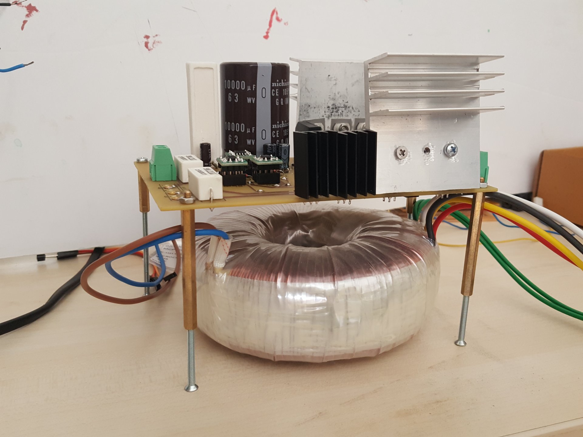

Büyük oranda toparladım. Bir kaç eksik malzeme kaldı. Onları da alınca devam edeceğim.
Bu kadar zamandır baskı devre yapıyorum, bu gün iyi bir tecrübe edindim. Baskıyı yapmadan önce bütün elsiklerini tamamlayacaksın. Baskı biter bitmez dizmeye başlayacaksın. Bu işi 3-4 güne yayınca plaketteki bakır kararıyor. Lehim tutmaz oluyor. Ondan sonra bas flux'ı. Havyanın ucuda eridi gitti. Birde flux temizlemesi var. 1lt alkol gider artık buna.

Birde tavsiye vereyim plaketi bastıktan sonra hemen lehimlemeyeceksek eğer bu arada fırın da çalıştırılmayacaksa fırının içine koymak kararmayı büyük ölçüde azaltıyor ama fırın çalıştırılmayacak sadece kapağı kapalı kalacak çok geç kararıyor bu şekilde plaket.
7812 ve 7805'e sırt izolesi yapmanada gerek yok abi ikisininde sırtı gnd bağlantı var zaten aralarında boşuna boncuk harcama onlara.

Şöyle bir montaj yapsam trafonun manyetik alanından kaynaklı bir sorun olur mu?
Abi çinliler bile trafonun üstüne ekranlama sacı koyuyor.
Denemek lazım çıplak şekilde ama çinliler bile yapıyorsa bence ekranlama yapmak gerekebilir trafonun üstüne
Ses devresi olsa kesin koyarım da onun dışındaki devrelerde ihtiyaç oluyor mu bilmiyorum.
Mesela ADC tam bu trafonun üstüne denk geliyor. Adım atlama, kafa karışması gibi şeyler olabilir mi?
Benim gördüğüm tamamen çinli bir plc'ydi Xinje markalı tamamen çinli avrupada adını bilen endüstriyel elektronikçi olduğunu hiç sanmam.
Türkiyede dahi sadece çinli makinelerde gördüm.
İçinde küçük bir trafosu var smps değil normal trafo bu trafo ile dijital devrenin arasına bir kat yapmışlar bu kat tamamen bakır gibi bir maddeden ince biraz kağıt gibi üstünde sadece 2 delik var trafo kabloları çıkıyor yukarı o bakır levhayada toprak bağlamışlar plc sapıtmadan çalışıyordu ama bu olmasada sapıtmadan çalışır mı bilmiyorum.
Bu sadece gördüğüm bir uygulama.

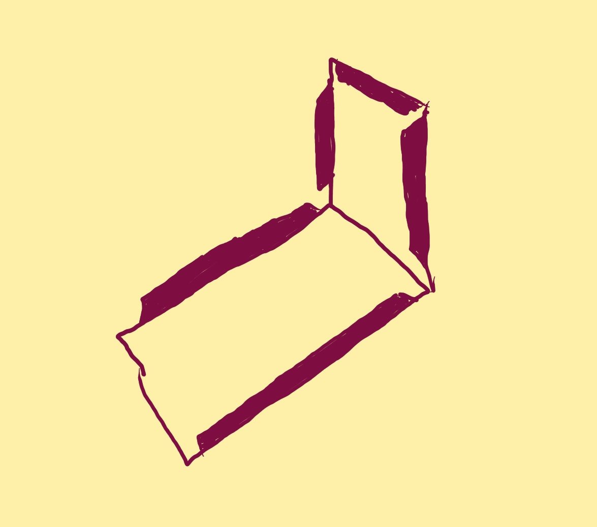

Güç kaynağının alt ve arkası için şöyle bir parça düşünüyorum.
Alüminyum olur diye düşünüyorum ama hem işleme bakımından hem de fiyat bakımından mümkün olan en ince parçayı kullanmak istiyorum. Tabi bu arada ağırlık binince yamulacak kadar da ince olmamalı. 2mm çok mu kalın olur? Yoksa ideal midir?
Birde alüminyum özel kesim bir yer bulamadım. Çoğu levha halinde satılıyor. Bu parçayı başka hangi malzemeden yapabilirim?

17843 eklentisine bak
Abi kalanını'da 3d yazıcıdan bassan nasıl olur
2 mm çok kalın yav. 1 mm yeter de artar. Ama düzgün büküm olmaz elde, Abkant'çı bulup büktürmen lazım.
Sanayide bükecek adam bulurum da malzemeyi bir bulsam önce :)
Olmazsa malzemeyide sanayide dolaşıp arayacağım. N11 de bile yok özel kesim alüminyum.
