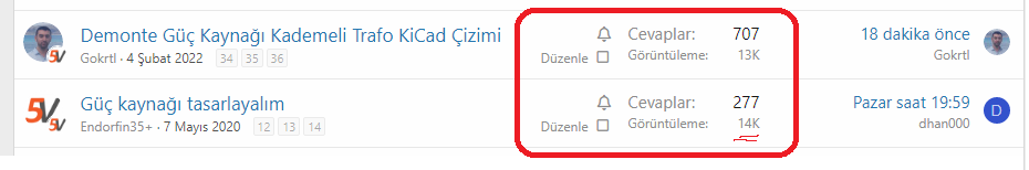

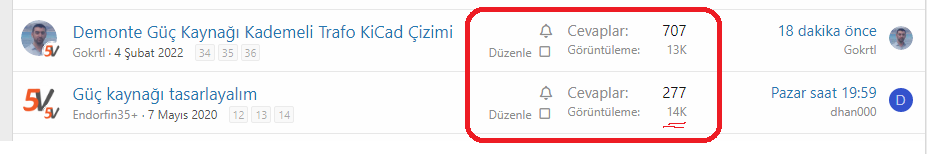

Ölümüne kapışan iki proje :katil1:
Garibim @Ahmet te ikimizinde pcb si var. Hangisini yapamayacağını şaşıracak :cheeky5:
