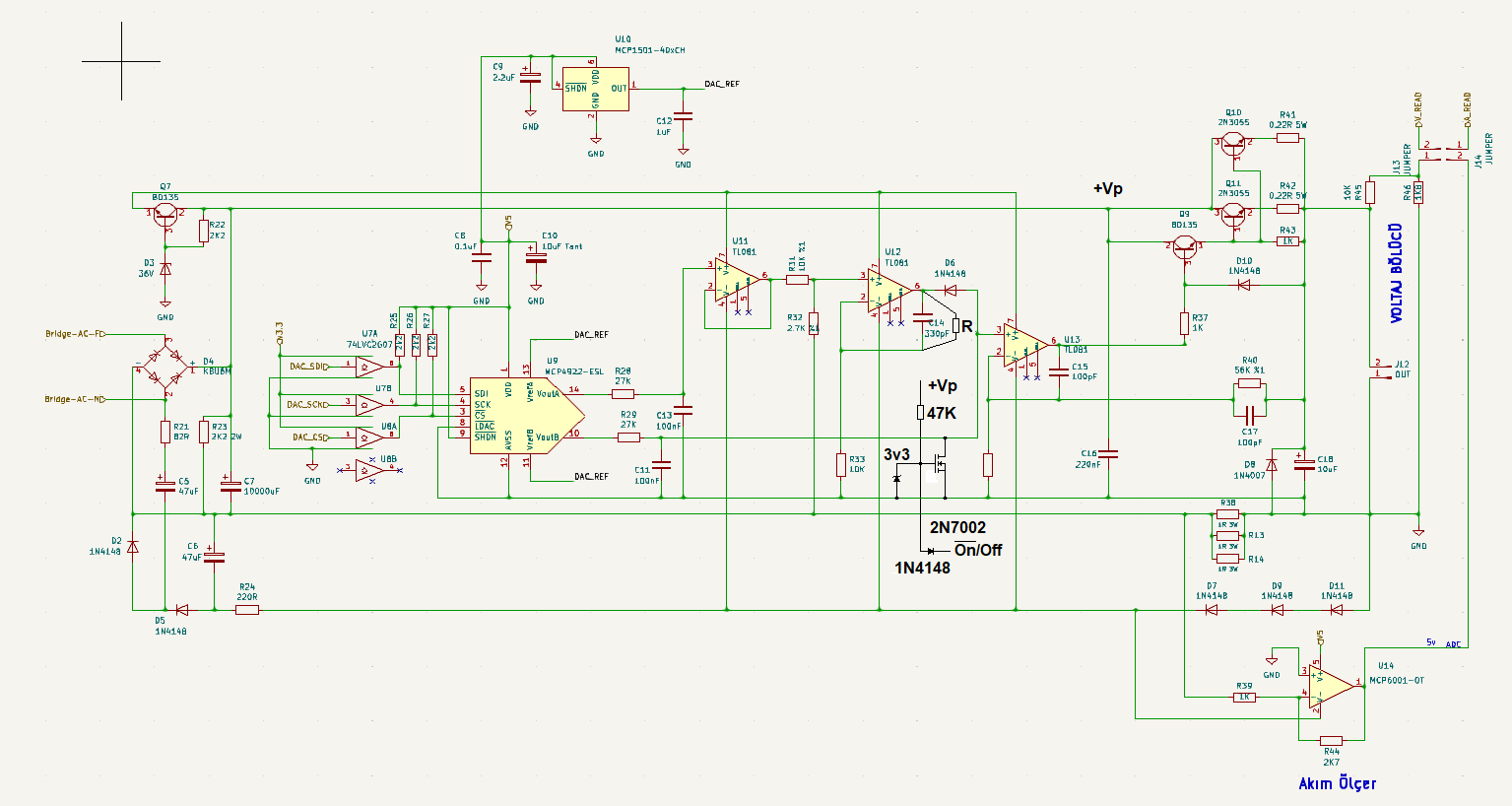

Orjinal tasarim da opamp cikisini lowa cektigi icin o kisim hatali. Orjinal tasarimda negatif voltaj gelmez yada eksik gelirse guc kaynagini susturuyor.
Komparator cipleri ile wired or baglantisi yapilabilir fakat opamplarda yapilmaz.
Ha yapilirsa ne olur, varsa opampin asiri akim koruma ozelligi devreye girer ve opampi korur ama daha mantikli cozum varken neden?
O zaman D6 yerine direnc takilip C14 paraleline de bir direnc eklenerek, S tipi bir yapi olusturulabilir. Yani akim limitlenen degere geldiginde cikis voltaji kesilmek yerine azaltilir akim limitlendigi halde artiyorsa cikis voltaji daha da duser.
Devre çıkış voltajını kesmiyor. Tam anlamıyla akım sınırlama sağlıyor. Eğer dediğin gibi dirençli bir yapı olursa ne olur bilmiyorum. Belki de o da çalışır. Ama mevcut devre zaten çalışıyor.
Fakat Q8 ile yapilan mudahale hatali. Dedigim gibi 3 numaradan on-off etmek dogru olur.
Q8 in amacı ON/OFF etme değil. Oradaki amaç, cihaz ilk açıldığında, negatif besleme voltajı oturana kadar çıkışı OFF yapmak. Ondan sonra Q8 artık devreden çıkıyor ve hiçbir zaman tekrar ON yapılmıyor. Ha, başka amaçlarla gene ON yapılıp çıkış kesilebilir. O ayrı.
Bu yorum yanlış değil. Ancak Q8 daha çok enerji kesildiğinde işe yarıyor. Negatif voltaj hemen çöktüğü için çıkışı kesimde tutuyor. Aksi halde blok üzerinde voltaj daha uzun sürede düşeceği için çıkışta istenmeyen voltaj yükselmeleri oluyor. En azından orjinal devrede böyle idi. Sizin değişikliklerden sonra işlevi kalmamış olabilir...
Bizim değişikliklerin bu transistörün işlevi üzerinde benim görebildiğim bir etkisi yok. Negatif besleme yokken bu transistör, pass transistörlerinin bazını şaseye çekiyor, varken de devreden çıkıyor.
Q8 opampin cikisini kisa devre ediyor. Sorun bu.
Opampin cikisi harici bir elemanla GND ye cekilmemeli. Cikisin low olmasi isteniyorsa inp bacaklarindan yapilmali.
En son yapılandırmada Q8'in kullanılmamasına karar vermiş olmalıyız ki ben onu mcu ile çıkışı açıp kapatmak üzere düzenlemişim.
Yanlış hatırlamıyorsam tuşlardan voltajı girdiğimde hemen aktif olmasını istemiyordum. Bunun için Çıkış ON-OFF butonu kullanacaktım. Bu Q8 şuanda sadece o işe yarıyor gibi görünüyor.

Q8 kollektoru U13'un 3 numarasina baglanirsa on/off islemi kolayca yapilabilir. Q8 yerine minik bir NMOS daha da yakisir.
Q8 beyz/gate bacagi da dogrudan 30V hattindan biaslanirsa MCU bu transistoru off yaptiginda PS on olur. Bu daha mantikli olur.
Boylece power on reset ardindan MCU bu sinyali akktif edinceye kadar gecen surede PS kesinlikle harekete gecemez.

Denemek lazım. Sonuçta kesinti sırasında negatif beslemesini pozitif beslemesine göre çok daha erken kaybedecek. Normal kullanımda on off için tamam ama kesinti sırasında ne olacağından emin değilim. Opamp çıkışı yukarı kayabilir.
Benim aklımda başka bir sorun var. Çıkış transistörü kısa devre olur ise 30v doğrudan çıkışa aktarılacak. Bu durumda nasıl bir koruma düşünülebilir? Benim aklıma gelen şöyle, çıkış kontrolsüz yükselirse opamp bunu hemen fark edip düzeltmeye çalışacak ama artık kontrol sahibi olmadığından çıkışını negatif yönde limitleyecektir. Bu arıza yakalamak için güzel bir sinyal. Sonrasında sistemi susturmak lazım. Bunun içinde başka bir anahtarlama elemanı gerekli. ek bir transistör sistemi hızlıca kesime götürebilir.

R ile akim kontrol devresinin kazancini dusurdum. Degeri deneysel tespit edilebilir. Amac acik cevrimden kurtulmak. 100K....1M arasi secilebilir.
On/Off girisi H yada Z ise guc kaynagi voltaj uretmeyi kesiyor. Low yapildiginda guc kaynagi soft start yaparak harekete geciyor.
Yani basamak seklinde voltaj artmiyor. Sifirdan itibaren exp olarak set degere oturuyor. Oturma suresi C11 ile belirleniyor. Istenirse 0.47 hatta 1uF yapilarak uzatilabilir.
Ayrica MCU power on reset ardindan on/off girisini low yapmakta acele etmezse analog devrelerin -V voltajinin yukselmesi icin gerekli
zamani da tanimis olur.
Eger transformatorun sekonderinden MCU'ya AC bir sinyal hatti cekerek sebeke gerilimi gitti bilgisi alirsan (en gec 20 ms icinde haberdar olabilirsin) ve bu durumu int ile halledersen, henuz besleme kapasitorlerindeki enerji islemciyi kosturacak kadar yuksekken On/Off sinyalini Z moduna alarak guc kaynaginin analog devrelerinin power gitmesi durumunda istenmeyen isler yapmasini da engellemis olursun.
MCU 3v3 yada 5v geriliminin olusmasinda gecikme olmamasi gerekir. Eger gecikmeli gelecekse de MCUnun on/off kontrol pininin open drain cikisli ve pull up diyodu olmayan bir pinini kullanman ya da on-off sinyalinin onune 1 transistorlu inverter ekleyip bu kez on/off sinyalini invert etmen gerekir.

On/Off kısmı beni tereddüte düşürdü.
Mcu'nun kaderi zenere bırakılmış durumda.
herşey doğru giderse evet mcu "3.30 - 0.7" 'den büyük bir voltaj göremez.
On/off kısmına son kımsında belirtildiği gibi bir Tr şart amacı invert etmek değil mcu için tehlikeli gerilimden uzaklaşmak.
Ben o kısımı opto ile yapalım derim bu yapı bana tehlikeli geldi
H ve Z tam anlayamadım. 2N7002 ve 1N4148 olmak üzere paralel iki diyot mu kullanacağız? Bunların biri H, diğeri Z mi oluyor.

MCU da iki tane boş digital pin var. Onlardan birine çekerim AC sinyal En düşük 12V var sargılarda. Onu düşürerek çekerim ama AC düşürmesi, MCU ya AC bağlamak gibi bir işlemi hiç yapmadım. Onu biraz öğrenmem gerek.

Burada önemli bir hata yaptığımı şimdi fark ettim. Düğmeye bastığımda MCU'nun Power Unit'i çalıştırması için Besleme voltajının aktif olması gerekiyor. Ama ben çizerken MCU nun besleme voltajını da anahtarlamışım. Bu durumda düğmeye basmak, MCU da enerji olmadığı için işe yaramayacak. Devreyi tekrar düzenlemem gerek.

O zeneri kaldirip atarsan zaten MOS delinir. Ayrica MCU nun besleme hattinda illaki akim cekecek elemanlar var. Dolayisi ile 3v3 ile beslenen MCUnun 3v3 hattina 47K uzerinden 50v uygulaman islemciye zarar vermesi cok zor. Yani 3v3 hattindan GND'ye 1K bile baglanmis olsa
3v3 besleme, 50v hattindan 47K ile beslendiginde besleme voltaji sadece 1V'a cikabilir.
2N2702 Mosfet.
H demek, CMOS cikisli pinden 1 sinyali cikmak demek.
Z demek, open drain cikisli pinden cikisi lowa cekmemek demek.
1N4148 sart degil kaldirilip atilabilir.
