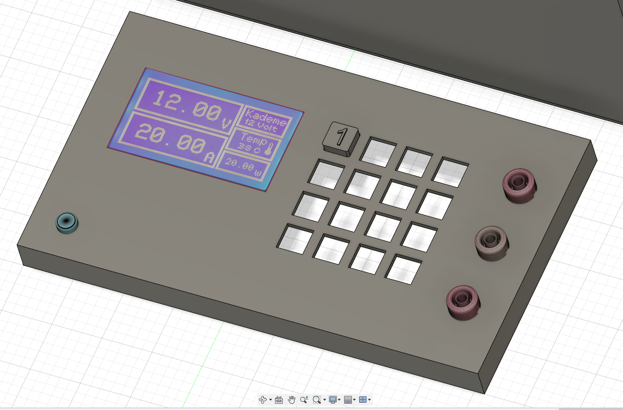

Arduinonun boşta analog portu varsa CC-CV ledini ekranın bir yerine yazdırabilir misin. Böylece daha önce bahsettiğimiz giriş voltajına göre hatalı yanma durumuna yazılımla çözüm sağlar hemde daha afilli görünür.

Boşta analog pin var da, ekranda boş yer yok. :) Tasarım değiştirmem gerek.
Birde korkmaya başladım. Nanonun hafıza şuanda 93% dolu. Daha bunun keypad kodları, potansiyometre kodları filanda eklenmedi.
Sen bilirsin ama ekranda kademe voltajının yazmasından daha önemli o. Sonuçta kademe otomatik değişecek ve aslında doğru çalıştıktan sonra hangi kademede olduğunu bilmen de gerekmiyor.
Böyle dijital arayüzlerinde rotary enkoder şart. yoksa diyelim çıkış voltajını adım adım arttırmak istiyorsun, çok ızdırap çekersin :katil2:
Rakam girmek için 0-9 ve . olan tuş takımı, V ve A düğmeleri olsun. Ama 4 yön ok tusu ve ortada da düğmeli bir rotary encoder olsa çok kolaylık sağlar.
Bunu bir düşüneceğim. Takipte kal :)
Abi enkoder işi beni deli ediyor ya. Bir türlü sağlıklı kodlayamıyorum onu.

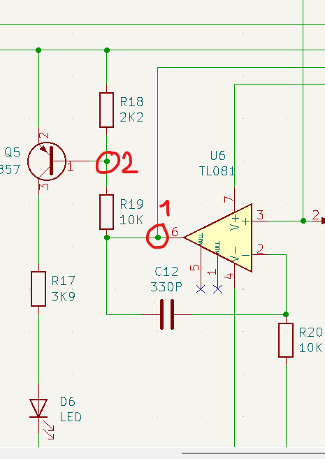

Sen hazır buralardayken bir şey soracağım. Biz akımı ölçmek için bir tane opamp devresi ekledik ya şemaya. Şu kırmızı ledi akıma göre yakıp söndüren opamp da zaten akımı ölçmüyor mu?
Yada başka bir açıdan soru. Kırmızı led kendi opamp'ı ile düzgün çalışmıyorsa bizim sonradan yaptığımız, akım ölçen opamp devresinin çıkışına bağlasak sorunu çözemez miyiz?
Voltajı adım adım arttırmanın gerekli olacağı durumlarla çok karşılaşılıyor. Karşılaştığın zaman da çok kızacaksın rotary enkoder koymadın diye. Ok tuşları ile de halledilebilir, ama dönen düğmenin verdiği kontrolü sağlamıyor ok tuşları. Bilgisayar'da fare kullanmayıp her işi ok tuşları ile yaptığını düşün ...
Hayır. Orada opamp bir komparatör (karşılaştırıcı). Akımın belli bir eşik değere ulaştığını anlıyor ve güç kaynağını sabit akım moduna sokuyor. Senin eklediğin opamp ise amplifikatör (yükseltici). Akımın anlık değerini veriyor çıkışında.
Bunu da düşüneceğim.
Anladım abi. Düştü jeton.
CC-CV değerini ekrana yazdırmak için analog pine çıkışı 1 numaradan mı almak lazım yoksa 2 numaradan mı?
Bana göre 1 numara ama emin olmak için soruyorum.
Rotary enkoder koyunca ok tuşlarını da gene koymak gerekiyor. Mesela sağ sol ok tuşları ile voltaj ve akım değerinin istenen basamağına gideceksin, sonra da rotary enkoder o adımlarla arttıracak.
Mesela ekranda 12.48 V yazıyor. Sağ/sol ok tuşlarını kullanarak kürsörü 4'ün altına getiriyorsun. Sonra da rotary enkoderi döndürünce voltaj 0.1 V adımları ile değişiyor, yani 12.58 - 12.68 - 12.78 ...
Başıma iş açıyorsun gibime geliyor abi. :katil2:
O zaman keypadi kaldırayım. Bir anlamı kalmıyor çünkü.
Ok tuşları 4 tane olacak değil mi? Yukarı-Aşağı voltaj ile akım arasında zıplayacak, Sağ-Sol tuşları basamak zıplayacak.
Keypad ile değerleri gireceksin, o da lazım :D
0 - 9 ve . olacak, ayrıca V ve A düğmesi olacak. Veya daha ergonomik istiyorsan V, A, bir de mV, mA düğmesi koyabilirsin.
Bence taydin abinin dediği gibi encoder yap. Keypad i kaldırıp ondalık seçme butonu koy. Korad gibi.
Kafam çok karıştı. Keypadi kaldırsam kodlardan kurtuluyorum.
İlk açılışta potları sıfıra çekip ok tuşları ve enkoder yardımıyla voltajı ayarlayabiliyorum.
Ama bu sefer de ön panel çok boş kalıyor. Keypadi kaldırmasam nano'nun hafızası yetmeyecek.
Valla yandı beyin.

Arada bir seviye uygunlaştırıcı devre koyman lazım. Yoksa komparatör çıkışını Nanoya doğrudan bağlarsan anında havaya uçar. Eğer Nano 5V ile çalışıyorsa şöyle bir devre. Burada giriş 0 V ile 36 V arasında değişiyor, çıkış ise 0 ve 5 V arasında değişiyor.
