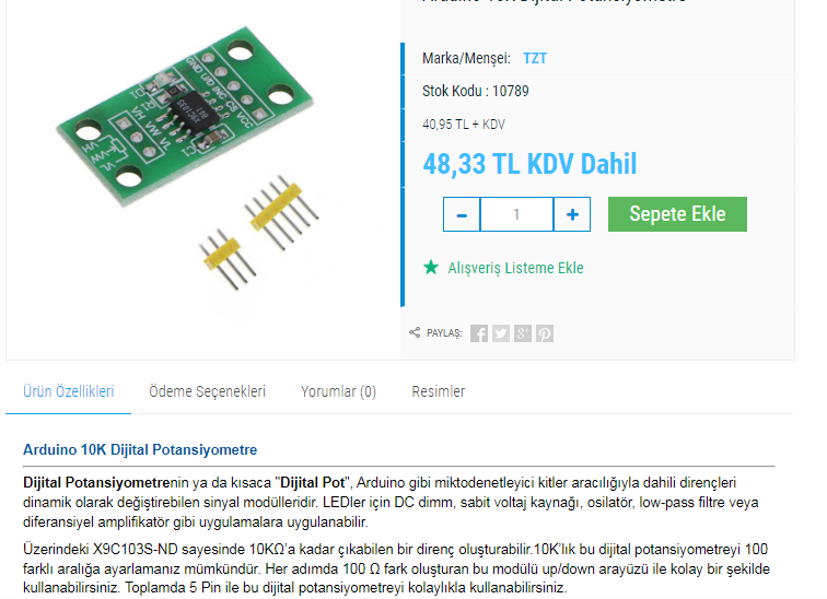

dijital pot 10kohm u 100 eşit parçaya bölüyor bildiğim kadarıyla. o zaman her adım 300mv oluyor. mesela atıyorum 2 volta ayarlama istedin. ya 1.8 yada 2.1v olacak . bunu nasıl ayarlayacaksın.
Bu bilgiye ilk defa rastlıyorum.
Doğru mu hesapladım bilmiyorum ama 30v/100 = 0.3mV yapıyor. Yani 0.3mV hassasiyetle ayarlama yapabilmem lazım. Bu da yeterli olur herhalde. Zaten normal potla ayarlarken de kanser oluyorum. Hep artı-eksi 0.2-0.3v fazla kullanıyorum.
30v/100=0.3v yani 300mv yapar. adım aralığı 0.3v yani.
@mehmetaliözdemir
MCP42100 buldum 256 adım sağlıyor. Buda 0.11v'a tekabul ediyor. Sanırım bu yeteri kadar iş görür.
o zaman da 0 dan 30 volta gitmek için 13 tur attırman lazım. gerçi çok turlu potlar da 10 tur. çok fark etmiyor. mcp42100 almak yerine elindeki 100 adımlık potlara 500r analog pot ilave edip hassas ayarı onunla yapabilirsin aslında.
Devrede mantıklı olsada işleyişde mantıklı olmaz. Zaten pottan kurtulmak için dijital pot ve keypad kullanacağız. Dijitale, analog ek yapmak albeniyi kaçırır. Benim amacım keypadden 12 + enter yapıp çıkıştan 12v almak. Hatta çıkışa bir opto-triyak ikilisi daha ilave edip buton ile çıkışı aktif - pasif etmek istiyorum.
Bu projem elimde olmayan nedenlerden biraz yavaş gidiyor.
Elimde ki 10k dijital potların 100 adım sayması işime gelmedi. 256 adım sayan bir kaç çeşit entegre buldum ama hangisini alıp nasıl kullanacağıma karar veremedim.
