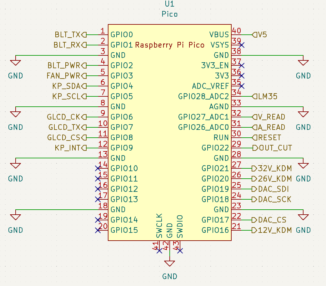

Raspberry Pico Bağlantıları.

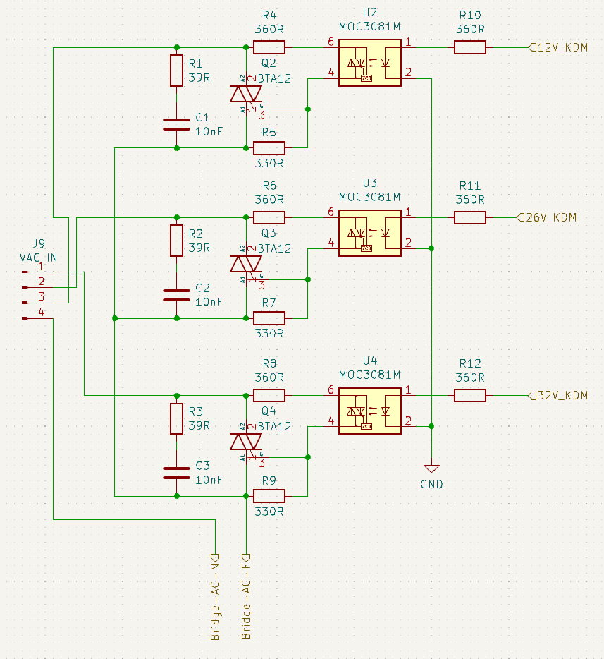

Kademe devresi.
Elimdeki bu iş için özel yaptırdığım 12-26-32v olmak üzere 3 kademeli trafo var. Aşağıdaki şema ile kademe geçişi yapacağız.
Geçişleri yine raspberry pico ile akıllı olarak programlayacağız. 5v lazımsa 12v kademesinden alacağız. 28v lazımsa 26v kademesinden alacağız gibi senaryolar var.

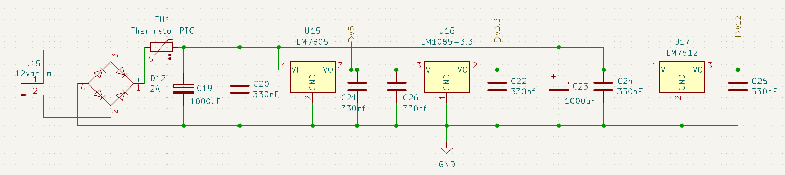

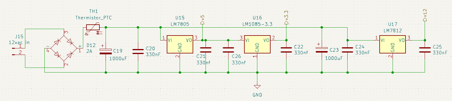

Besleme devresi.
Bu devre bütün sistemdeki elemanları harici olarak besleyecek. Bunun için trafo üzerinde diğer üç kademe haricinde 12V 1A sargı yaptırdım.
2A yaptırmadığıma çok pişmanım. Bu kadar detayı öngörememiştim o zaman. Umarım 1A yeterli olur.

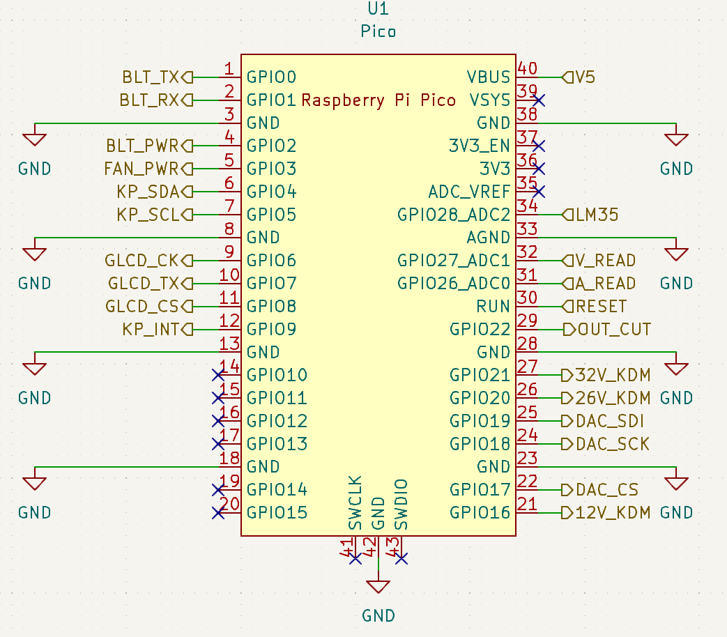

28624 eklentisine bak

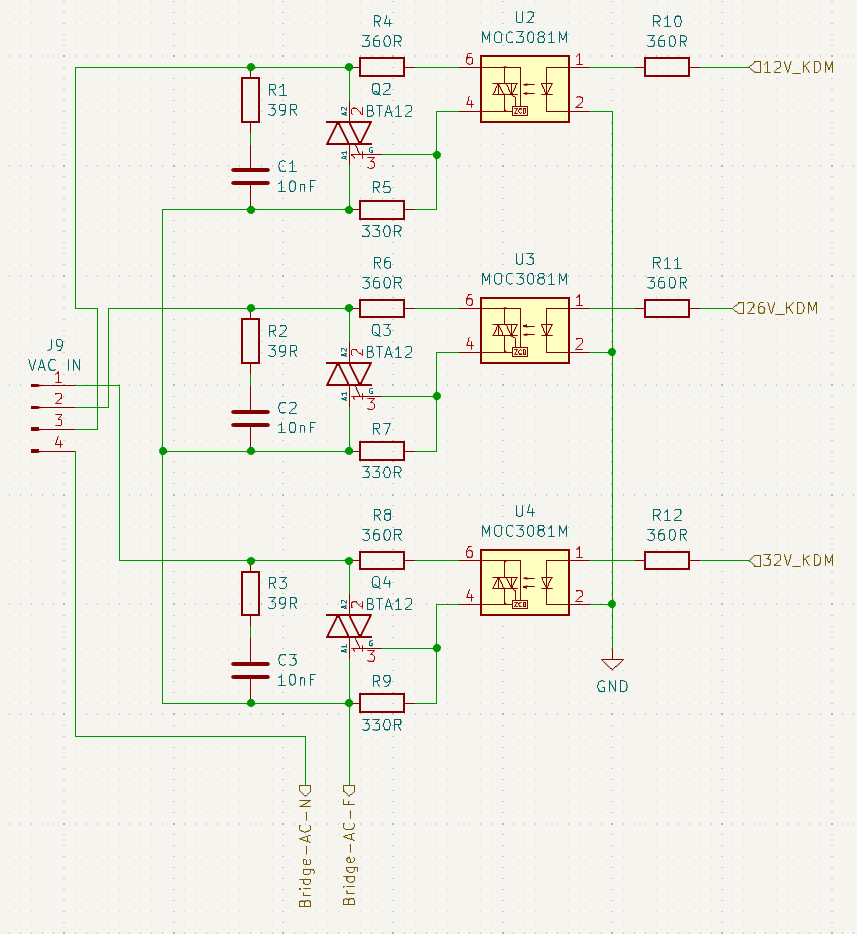

Kademe devresi.
28627 eklentisine bak

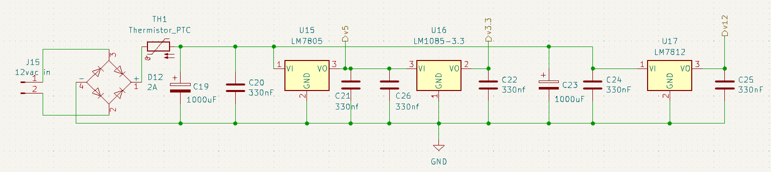

Besleme devresi.
28631 eklentisine bak

Dışarıda olduğum için çok inceleyemedim, fırsat bulunca biraz daha bakacağım. Çok temiz çizilmiş ki aslında bu çok önemli, çünkü ben daha önce bu proje hakkında hiç bir şey bilmeme rağmen hiyerarşik yapıdan ve isimlendirmeden kaba taslak kafamda projeyi şekillendirebiliyorum.
Q1 in base ine direnç atmamışsınız, aynı şekilde mcu olmadığı durumda base floating kalıyor, bence bu kısma bir ufak bakmanız lazım.
Evet Q1 ve Q5 e direnç atmamışım. Onlara 1k ekleyeyim.
Yuke bindiginde kopru cikisindaki gerilim 14VDC olarak kalabilecek mi? Daha dogrusu gerilimin dustugu dip noktasi. 1.000uF kondansator 1A cekildiginde yaklasik 10V dalgalanma olusturuyor. 17V tepe noktasi olacak. Eger toplam 1A cekilirse gerilim 7 - 17V arasinda gidip gelir. 5V icin yeter ama 12V icin yetmez bence.
Öncelikle şunu belirteyim; Bu besleme trafonun harici 12v sargısından çıkıyor. Bizim kullanacağımız ayarlı güç kaynağı voltajları ile alakası yok.
Bu sargının tek amacı çevre birimleri desteklemek. Nedir bunlar?
Grafik LCD, Raspberry Pico, LM35, DAC, Soğtuma fanı, Keypad vs.
Eğerki sargının akımı tüm elemanlara yeterse sıkıntı çıkmadan rahat rahat çalışır.
Benim tek derdim, Trafoyu sardırırken bu kadar komplike bir şey düşünmüyordum. Sadece fanı beslemek için sardırdım o harici 12 voltu. Bu yüzden akımını da 1A ile sınırlı tuttum. Şimdi geldiğim noktada 1A bu kadar çevre birime yeter mi ondan emin olamıyorum.
12V çıkışında biraz ripple olabilir. Ama neticede o voltaj bir fanı çalıştıracak, sorun olmaz.
Ama orada 5V ve 3.3V da var ayni hattan cekilen. Ben toplam akim icin dedim zaten. Devreyi incelemedim. Toplam akim 400mA'i geciyorsa gerilim dalgalanirken 14V'un altina iner. Bu durum 7812'yi devre disinda birakir. Kondansatoru arttirmak lazim, en azindan 4.700 olmali ki ripple sorun cikarmasin. Ondan bile tam emin degilim. 7812 yerine 7809 da olabilir saglikli calismasi icin sadece fana gidecekse. Fan 9V'ta da sorunsuz calisir. Ya da bu halini koruyacaksaniz 7812'nin cikisina 1.000uF falan ekleyin ki ripple ile devre disina ciktiginda fan kesime gitmesin. Yoksa fan oyle dur kalk yapa yapa ölür iki gunde.
7812 girişindeki voltaj fazla düşerse 7812 çıkışı kesmez. Girişte ne varsa aynen dışarı verir. Fan için de bir sorun yaratmaz bu durum. Ripple değerini de o kaba kurala göre hesaplamak her zaman doğru sonuç vermez. Simulatörde denemek lazım.
Bendeki 7812'ler fazla cakma o zaman. Hep kesiyor 12V altina dusunce. :)
Ben de deneyeyim bakalım elimdekilerle. Voltaj aşırı düştü mü regülasyon yapan opamp pass transistörü maksimum şekilde sürer ve giriş voltajının bir miktar eksiği çıkışa yansır.
Simulatörde denedim. 12Vrms, köprü doğrultma ve 2000 uF filtre kapasitesi var. 1 A ortalama akım çekiyoruz. Voltaj minimum 11.87 V a iniyor. Regülatör çıkışına da bu kabaca 11 V gibi yansır.
Eğer filtre kapasitörü 4000 uF yapılırsa, çıkış voltajı minimum 13.45 V oluyor.
Ben de kapasitor 4.700 olmali dediydim zaten. :D 7812 datasheet'te dropout olarak 2V denmis. Eger urun orijinal ya da kaliteli ise 9V giristen 7V cikis vrmesi gerekiyor. Ama elimizdekilerden hangisi Ozdisan'dan alinma. Bendekiler degil mesela. :D
O iyi regülasyon için tavsiye edilen voltaj farkı olmasın? Normalde 7812 de voltajı düşüren tek şey, pass transistörün baz emiter voltajı, yani 0.7V. Eğer darlington pass transistör varsa 1.4V düşürür.
Bu güne kadar hep malzemenin kalitelisini almaya çalıştım. 3-5 fazla verip güvendiğim yerlerden alışveriş yaptım. Özdisan, karaköy elektronik gibi. Bendekiler orjinal olmasalarda çoğunlukla kaliteli malzemelerdir. (Elektroniğe ilk başladığım zamanlarda aldığım patatesleri saymazsak :D )
Emeği geçenlerine eline sağlık.
Bu daha mı iyi :cheeky1:
Elektronik bilgin ne seviyede bilmiyorum. Bu biraz ileri seviye. Bende tek başıma yapacak kapasitede değilim. Yardım alarak ilerliyorum.
Bu proje biraz korada benziyor. Voltajı direk keypad den girip dijital olarak çıkışa yansıtıyoruz. İçinde raspberry pico ve C dili kodlama işide var.
Bulabilirsem bir videosu vardı, onuda ekleyeyim 1.mesaja.
