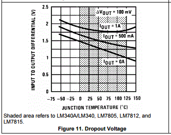

Ben de kapasitor 4.700 olmali dediydim zaten. :D 7812 datasheet'te dropout olarak 2V denmis. Eger urun orijinal ya da kaliteli ise 9V giristen 7V cikis vrmesi gerekiyor. Ama elimizdekilerden hangisi Ozdisan'dan alinma. Bendekiler degil mesela. :D

Şimdi bir 7824 ile denedim. Orijinal ST ye benziyor görünüşü. 25.5V un altına inersem çıkış kabaca 1.5 V aşağıda kalıyor, ama kesilmiyor. 100 mA akım çekiyordum ve çekmeye devam edebiliyorum. Sadece regülasyonu yitirmiş oluyorsun.

O zaman bendeki dandiklerde opampla karsilastirma yapmiyor da direkt zenerle falan suruyor sanirim. voltaj dusunce de kesiyor tabii. :tamam1Gerci onu nasil yaptigini da anlamadim su an. Voltaj dusse de zenerin uzerinde kalmasi gerekli, o kadarla surerdi. :dusun2:
