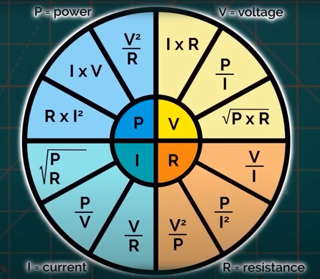

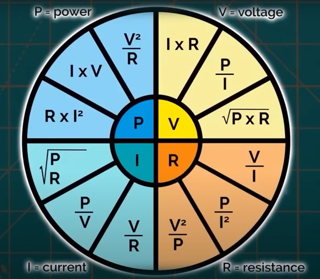

Her sey bu toparlagin icinde. :)
Merkezde esitligin sol tarafi var, etrafindaki yaylarda da esitligin sag tarafi.
Ornegin P ceyregini ele alalim. Ne diyor?
P = R x I^2
P = I x V
P = V^2 / R
Sen ne ogrenmek istiyorsun mesela? 0.1Ohm'luk 10W'lik direncin uclari arasinda maksimum kac V olur. Hemen bakalim. Voltaj, guc ve direnc carpiminin karekoku imis
V = kök ( 0.1 x 10 ) --> V = 1V

Link filan verseydin bari de anlasaydık. Toparlak bana bakıyor ben toparlağa. Mesela Turuncularda V/I = R veriyor ama P/I2 ne veriyor?
Yaylarin icindeki uc deger birbirine denklik icerir.
Bu bence biraz ezberciliğe özendiriyor. Bunları iki temel denkleme indirmek daha mantıklı
Ohm kanunu

Güç
[math]P = V \times I[/math]
Bunları ezberleyip diğerlerini de bunlardan elde etmek daha kalıcı olur.

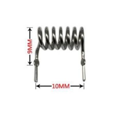

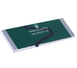

@Gökhan, eğer şöntün Mercedes'ini kullanmak istiyorsan, bu İsabellenhütte dir. Direnci ısı ile minimum değişim gösterir. Şundaki asalete bak bir kere :tamam2:
Sıcaklık -40 ℃ den +160 ℃ ye değişiyor, direnç ± %0.2 gibi oynuyor. Eğer kalibre edersen, sıcaklığa göre kompanzasyon da yaparsın ve neredeyse hiç değişmemiş gibi ölçüm yapmış olursun

29129 eklentisine bak
Sont dedigin budur. Iki Korad parasi. :D

Aslında birilerinin bunun argesini yapması lazım yav. Ben görüyorum yabancı gruplarda, herif evinde SMD direnç imalatı yapmaya çalışıyor, değişik denemeler yapıp sonuçları yayınlıyor. Ama bizde bu olaya bakış açısı genelde şudur: "yav bırak, adam 1000 tanesini 50 TL ye satıyor, kargo da bedava, niye uğraşacağım? Tekerleği yeniden icat etmeye ne gerek var?"
Can kurban böyle mercedese :D
Yalnız ben bu mR lere alışkın değilim. Küçücük bir rakam bu. Bundan yan yana 3 tane koyunca 0,000 bilmem kaç olacak. Bu değer bizim işimizi görüyor mu?
Ar-ge demek zaman, para ve kaynak ayirabilmek demek. SMD direnc yapabilmek icin pek cok kimyasal maddeye, bunlari isleyebilecek ekipmana erisebilmek gerek. Biz 50$'lik Korad yerine 30$'a kendi guc kaynagimizi yapabilir miyiz derdine dusmusken zor o isler. :S
