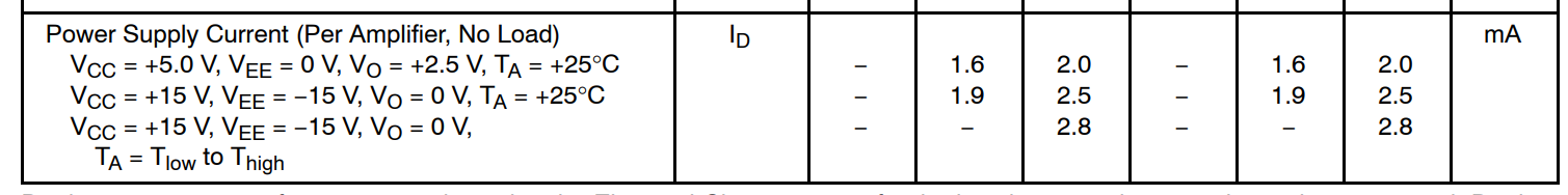

Gerilim 0.585V a çöküyorsa opamplar R24 üzerinden yaklaşık 5mA akım çekiyor demektir. Bu anormal mi acaba?

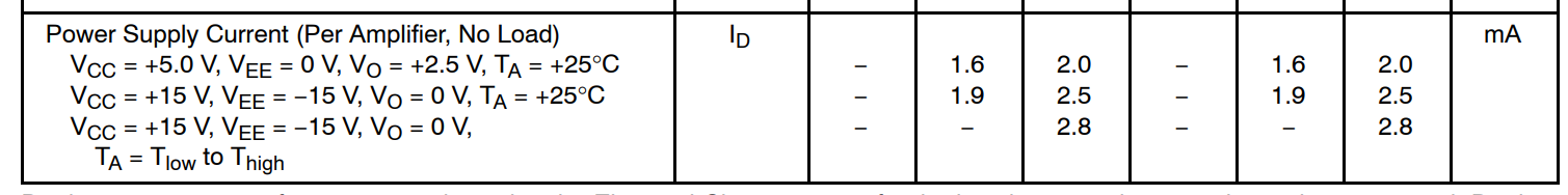

ST nin TL081 dokümanında "quiescent current" ibaresi göremedim. TI da 1-2.5mA arası görünüyor. Öyle ise mevcut yapı ve 12V AC ile yeterli akımı sağlayamıyoruz sanırım. Eleman değerleri ile oynayabiliriz fakat bunu bu sefer yüksek AC gerilim tarafında problem çıkmayacak şekilde yapmak lazım.

Bizim opamplarımız TL081 değil. MC34071 45V kadar dayandığı için bu opampı seçtik. Bu opamp üzerinden düşünürsen daha sağlıklı bir sonuç çıkabilir.

Hayır, negatif beslememizin çökmeden opamp başına en az 2-3mA akım sağlaması gerekiyor.

TL081 yerine MC34071 taktigin icin.
Dikkat edersen akim ile ilgili opamp sadece kapasitif geri besleme ile calisiyor. Bu durumda jfet opamp kullanmazsan sorun cikmasi normal.
