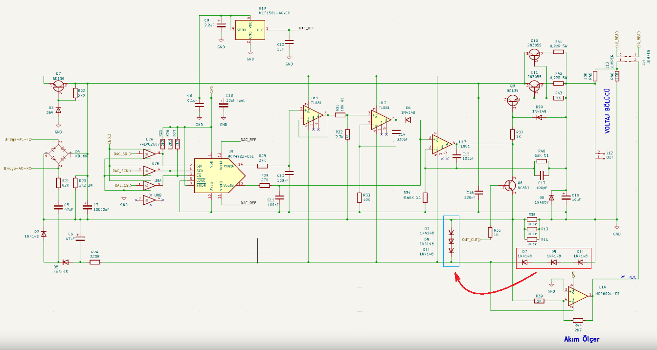

İkinci opampı takınca 2.8v'a yükseldi. O zaman fark ettim ki ölçtüğüm voltaj +
Beynim iyice yandı.
Abi bir tane 3.3v negatif regülatör koyup fazlasını dirençle düşüsek olmuyor mu?
Yada başka bir eleman yok mu? eşeliyorum eşeliyorum çıkamıyorum bunun içinden.
Devreyi PLECS ile kurdum. Burada gördüğün gibi devreye AC girmesi gerekiyor. Çıkıştaki voltajı da multimetre ile ölçersen, ortalam olarak -1.8V gibi bir voltaj ölçmen lazım. Burada voltaj yüke bağlı. Eğer bütün opamp'ler sökük ise -2.1 V gibi birşey ölçersin. Opamp'ler varken de biraz daha düşük olur. Ama 1 V a düşüyorsa o zaman sorun var demektir.
Abi opamplar yokken 1.9V, opamplar varken 0.3mV
1 voltunda çok altında.
Sorun kesin var ama nerede? Opampları yeni değiştim. Diyotları kontrol ettim. Başka ne olabilir?
Birde 26v sargısında canavar gibi 2.2v geliyor. Hani bir eleman filan bozuk olsa 26v sargısında da çökertir. Yani 0.3'e düşmese bile 1.9- 1.8'e düşşe bir şey var diyeceğim.

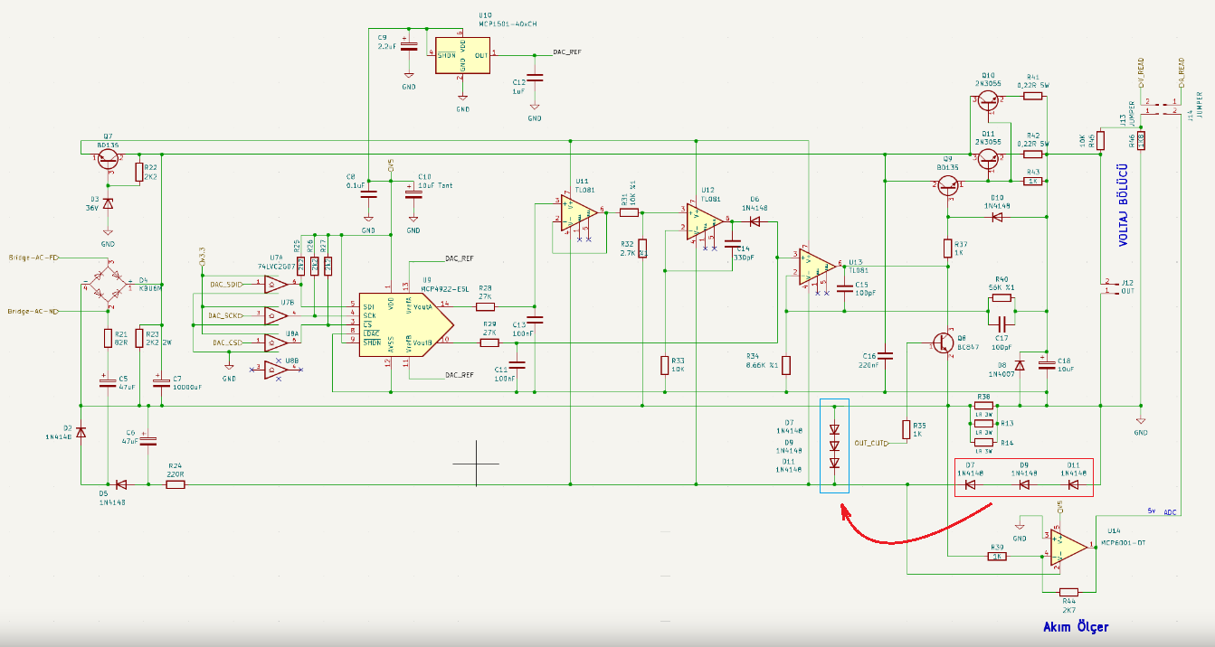

37500 eklentisine bak

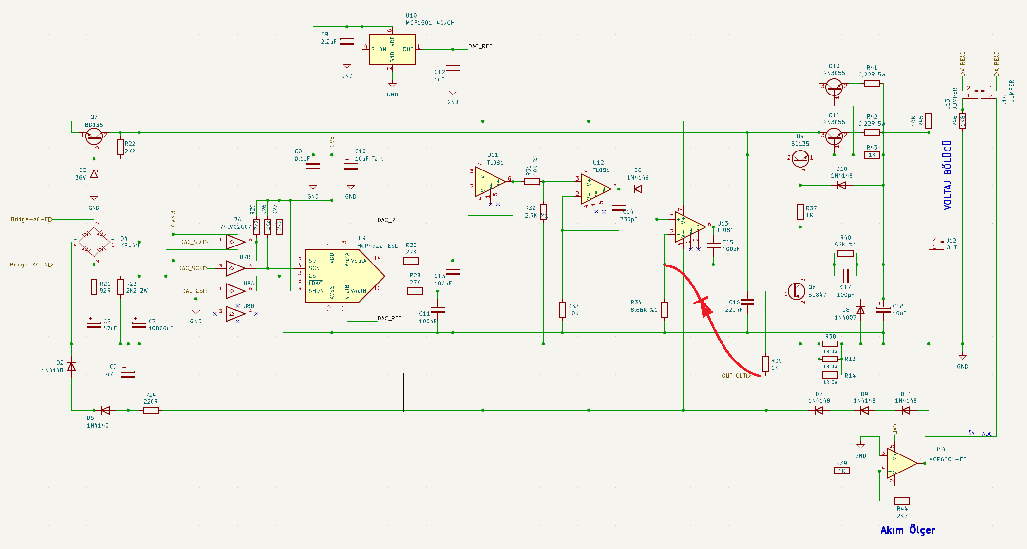

Onun orjinal bağlantısı aşağıdaki resimdeki gibiydi. Ben MCU dan komutla çıkışı açıp kapatabilmek için böyle yaptım.
Ordaki amac negatif kaynak cortlarsa (ki basiniza geldi) sistem sapitmasin diye koruma yapilmis. Ama gene elestiriye acik bir koruma.
Bence o korumayi iptal etme. Negatif voltaj ucarsa koruma olsun semayi on/off ozelligi kazandirmak adina modifiye edelim.
Negatif voltaj üretici tasarımının çalıştığı biliniyor. negatif voltajın elde edildiği o 9 malzemeyi sıfırları ile komple yenileyin. -2.1 voltu elde edin. Sonra 3 opampı ayrı ayrı takıp voltajın çöküp çökmediğine bakın.
Ya malzeme bozuk yada pcbde yolda temazsızlık var.

Negatif voltajlarda zayıf kalan eleman 4148 ler.
5 tane war devrede. Özellikle Sıfır voltajına bağlananı daha çok problemli olabilir.

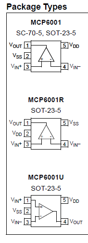

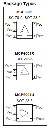

Haa bide U14 MCP6001 Opamp war sıkıntı olabilecek. Kısadevreye döndüyse negatifi sıfırlar.
Ayrıca MCP6001 in 3 tipi war değiştirmişseniz doğru olup olmadığına bakın.

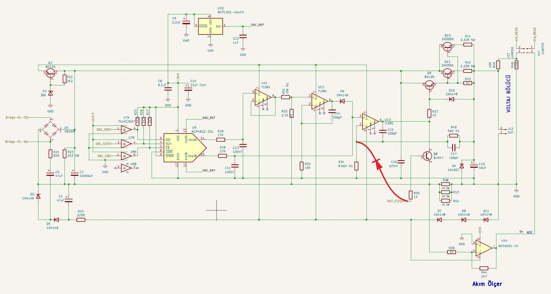

Semadaki 3 adet diyodun onerdigim yere tasinmasinda herhangi bir sikinti goruyormusunuz?
Ben bir sakinca goremedim. Eger bu tasinma sorun olmayacaksa R38 direncinin kopmasi durumunda olusan negatif voltaj problemini cozecektir.

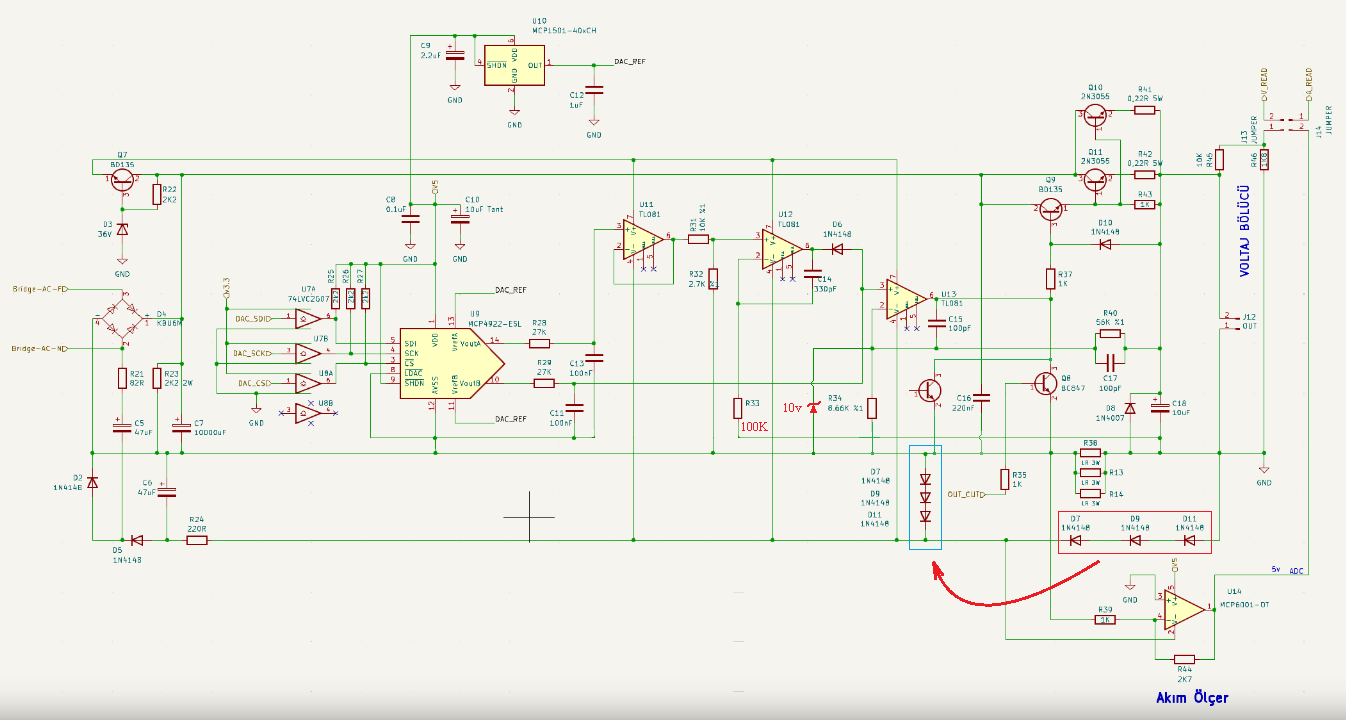

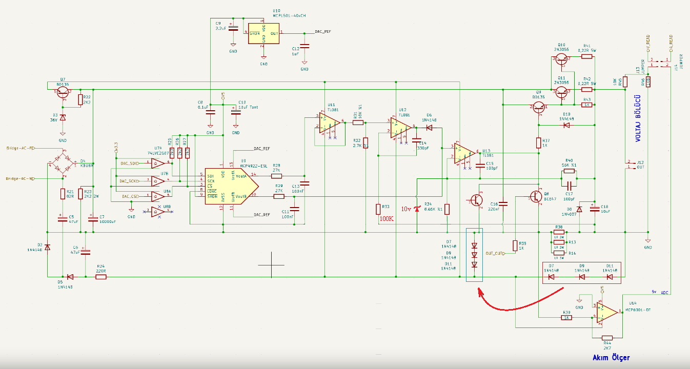

Bir de asagidaki semaya kafa yorabilirmisiniz.
Degisiklikler ciplerin GND tarafinda. (Fakat akim cekimi ile sens direncindeki gerilimin cikis voltajina yansimasina engel olunmak gerekecek gibi gorunuyor)
Hatirlarsaniz kart uzerinde calisma yaparken bir arkadas tum opamplarin ve negatif besleme devresinin bozulmasi sorunu ile karsilasmisti. Bunun sebebi de muhtemelen R38 akim olcum direncinin kopmasiydi.
Bu direnc acik devreye gecince U12 ve U13 cipine direncler uzerinden +30v gidiyor ve cipler yaniyor. Bu yuzden U12 ile baglantili 10K direnci 100K yaptim.
U13 icin de 10v zenerle koruma yaptim.
Kafa yorup gozden kacan bir sey varmi diye bakmak lazim.
Q8'e paralel gelen transitor gene negatif voltaj sorunu icin ama beyz devresini orjinal devreden almak gerekiyor. Su anda beyz bosta.
Bence mahsuru yok gibi. R38 zaten mR derecesinde bir direnç. Ama tabi benden daha iyi bilenlerin yorumları önemli.
Bu arada farkettim ki bu D7-D9-D11 diyotları ben SMD olarak alıp takmışım. Normal 4148 diyotların akım kapasitesi 500mA iken bunSMD versiyonların akım kapasitesi 150mA miş. Voltaj çökmesi bu yüzden olabilir mi?
Bence devrenin kendisini koruma için ilave komponent koymayalım. Hem karmaşıklığı arttırıyor hem de bir hatadan dolayı oluşması gereken sonuç oluşmayınca orada bir eksik öğrenme oluyor diye düşünüyorum. Hataların sonuçlarını tecrübe etmek de gereklidir :)
Negatif voltajdan çok az akım çekiliyor olması lazım. Asıl akım pozitif taraftan çekiliyor çünkü pass transistörler pozitif voltaj ile sürülüyor her zaman.
37512 eklentisine bak
R34 ve R40 üzerinden U13 Feedbak alarak kazanç kontrolü yapmaktadır.
Zener sızıntı gerilimi pek hafife alınmaz.
Çıkış kazancı üzerinden kaymalara yol açacaktır diye düşünürüm.
Ayrıca Q8 transistörü iletime girdiğinde U13 Çıkışını GND ye bağlayacağından U13 Çıkış akım limitini aşma ihtimali söz konusu.
Q8 in kollektörü Opamp çıkışından değilde Q9 un base inden bağlanırsa daha emniyetli olacaktır.
