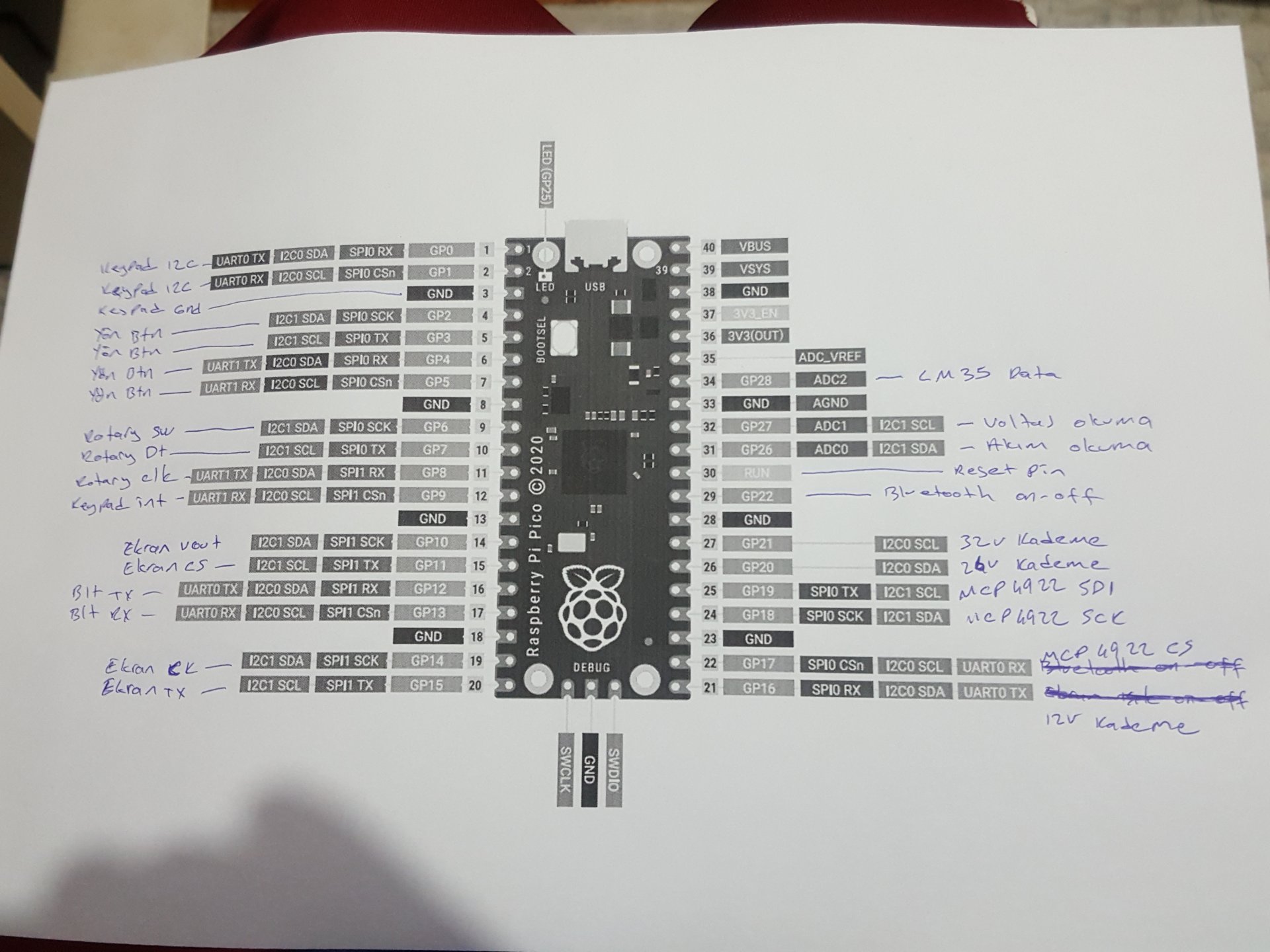

Senin kaç GPIO ya ihtiyacın var şu anda? 595 kullanarak 2 pin tasarrufu sağlanabilir.
Sadece 1, ama 5 pin olsa onlarada koyacak bir şeyler bulurum. Mesela ekranın backlight ını pin yok diye iptal etmiştim, tekrar aktif edebilirim.
Senin kağıda yazıkladın neydi abi onları bulamıyorum
Tamam o zaman 3 tane kademe pini, bluetooth power kesin port çoklayıcıya gidebilir. GLCD VOUT, GLCD_CS de gider herhalde, bunları sen manuel olarak set ediyorsun değil mi?
595'i kontrol etmek için de 3 pine ihtiyac var. Yani 3 pin boşa çıktı.
GLCD spi hattını kullanıyor abi. Yani galiba heralde sanırsam...
Hatta bluetooth'u temizlersen 5 pin açığa çıkıyor, demedi deme :)
Temizlemekten kasıt iptal etmek mi?
Öyle bir şey söz konusu değil. Kullanılmadığı zaman kasa içinde sürekli çalışsın istemiyorum.
Kökten kaldır anlamında demiştim. Bluetooth'lu güç kaynağı mı olur yav ...

O zaman sana sürüyle pin tasarruf ettirecek bir öneri getireyim. BLE kullanan bir uygulama yazarsın cep telefonuna, sonra da tüm ekran pinlerini, tüm keypad pinlerini, enkoderi, yön tuşlarını boşa çıkarmış olursun :)
