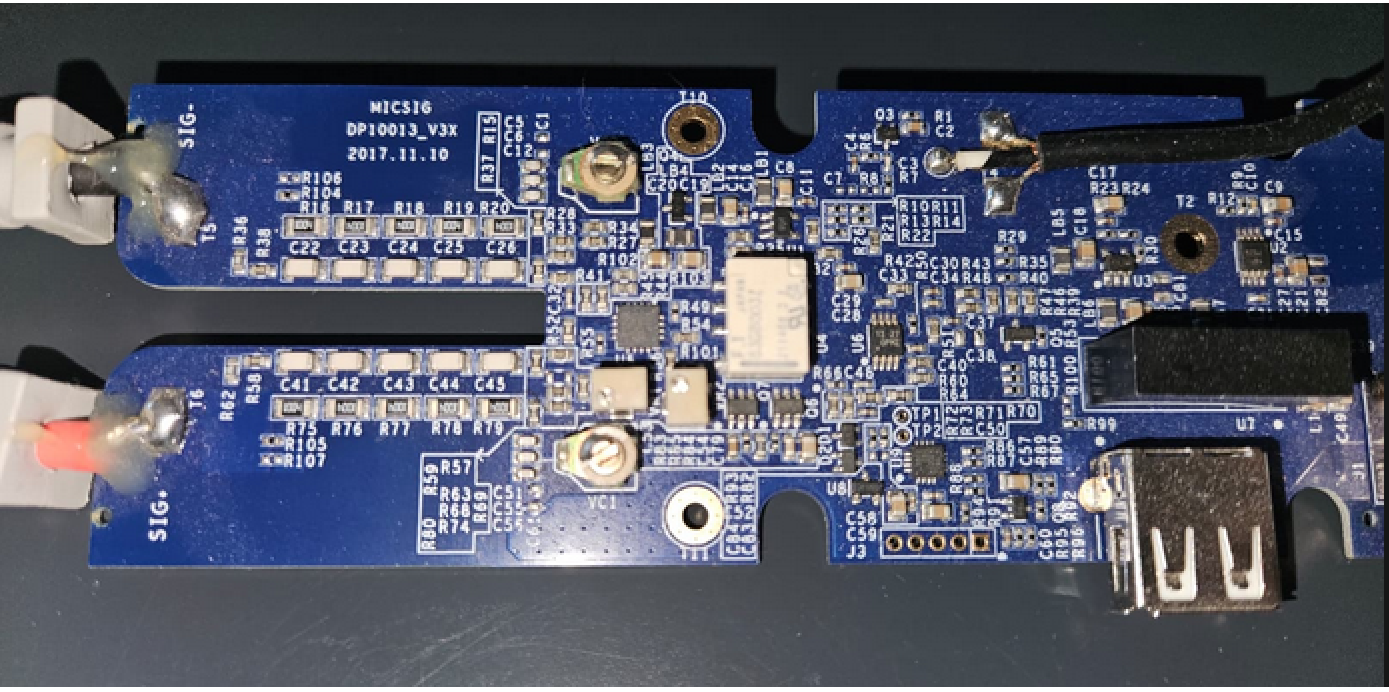

3 faz 400VAC, motor sürücü üzerinde çalışıyorum. Pasif probları ile birlikte MDO3034 skobum, THDP0200 (1000x) ve Micsig DP10013 (50x,500x) high voltage diferansiyel probum var.
Gate sinyallerini veya analog bir sinyali motor çalışıyorken oluşan gürültü yüzünden ölçemiyorum. Bunun için çözüm arıyorum. Common mode voltajı en az 1000V, Diferansiyel mode voltajı da 20-30V civarında ve 10x, tercihen 100MHz veya 200MHz bir diferansiyel prop olsa işimi görecek diye düşünüyorum. Atladığım bir nokta var mı? Bu yorumum doğru mudur? Ama bu propların fiyatları çok yüksek. Tavsiye edebileceğiniz bir marka model var mıdır? Özellikle çinli markalardan daha uygun fiyatlı ürünlere bakıyorum. Tek, Keysight vd. büyük firmaların yanına yaklaşılmıyor.

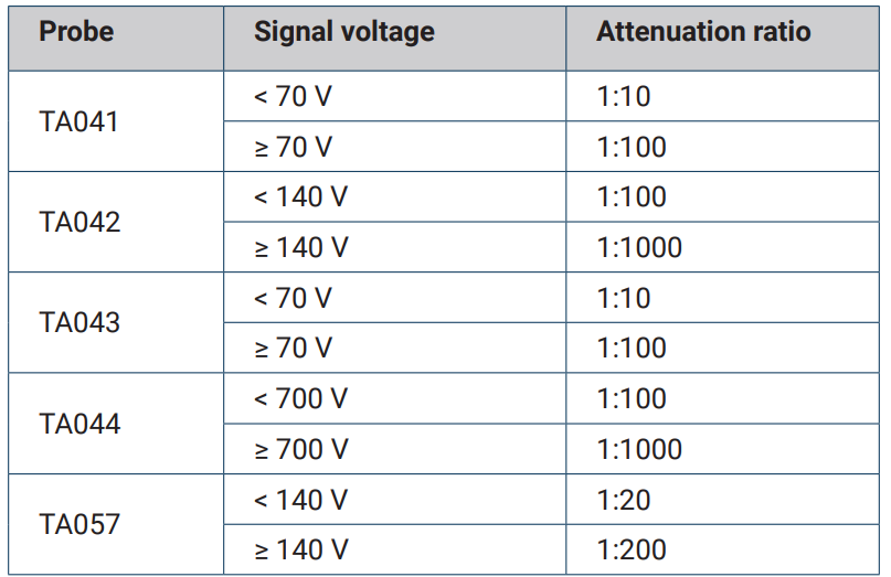

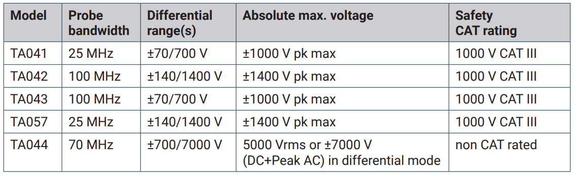

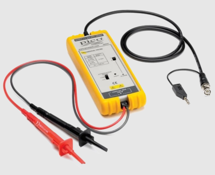

Picotech'in aşağıdaki ürünlerini buldum. (https://www.picotech.com/download/m...044-ta057-differential-probes-users-guide.pdf)
TA042, TA044, TA057'yi 1:10 olmadığı için eliyorum.
TA041 25MHz, TA043 ise 100MHz band genişliğine sahip. Bu ürünler benim ihtiyaçlarımı karşılayacak bulabildiğim en uygun ürün gibi düşünüyorum. Yorumunuz nedir?
Gördüğüm tek sorun şu. Bu probun ground clip ve probun tip'ine bağlantıyı sağlayan koaksiyel bir kablosu yok. Ayrı ayrı birer tane kırmızı ve siyah kablosu var. Böyle olunca da diferansiyel özellikleri azalıyor. Bu ürün ne kadar işimi görür bilemedim.

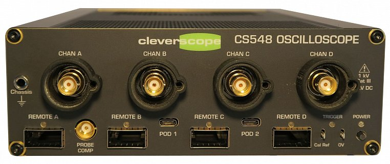

Eğer üst seviyede ölçüm, izolasyon ve gürültü performansı istiyorsan, Cleverscope ürünü bu konuda çok iyi. 200 MHz analog bant genişliği var ve içindeki ADC 14 bit çözümleme yapıyor. 100 dB CMRR var.
EEVBlog'dan Dave Jones ile bir fuarda söyleşi de yapmıştı, orada MOSFET ölçümlerini ne kadar ayrıntılı yaptığını görebilirsin
Tabi 13 bin dolarlık fiyatı, sağladığı performansı yansıtıyor haliyle.

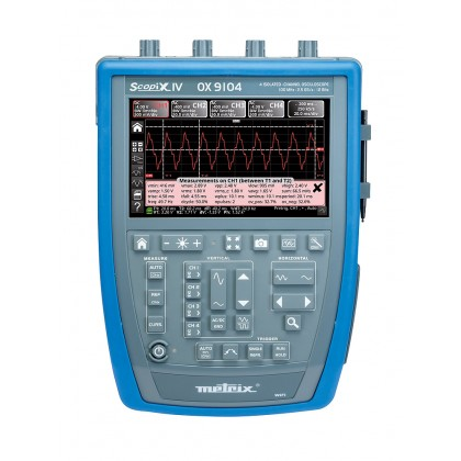

İkinci seçenek, gene oldukçe iyi performanslı el tipi bir osiloskop kullanmak. Mesela SCOPIX OX9104. 12 bit çözümleme yapıyor, 100 MHz bant genişliğinde 4 kanal var. Fiyat da 3500 Avro gibi.

Scopix bende war.
Çok rahat kullanamadığımdan Micsig aldım. Micsig diff problarla kullanıyorum.
Scopix in probları çok kaba. Probun baş tarafında seviye değiştirme butonları vs. war. Aydınlatma ledi war. Ama bunlar sayesinde kütük gibi pğroblara dönüşmüşler. Tazeleme reflexi de beni açmadı ayrıca.
