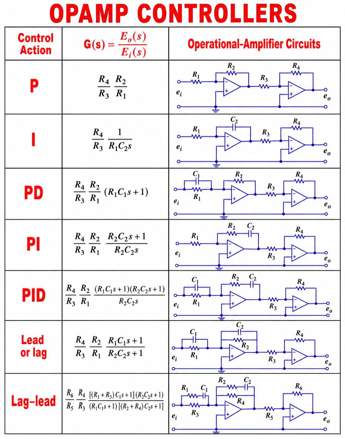

Dede https://www.facebook.com/End.El.San.Ltd.Sti Katılım 24 Mayıs 2024 Mesajlar 1,613 Bugün saat 10:18 #1 Opamplar genel olarak amplifikatör olsalar da İntegral Türev ve filtre uygulamalarında oldukça önemli yer tutar. aşağıda birkaç örnek ve formülizasyonlarını görebilirsiniz.
