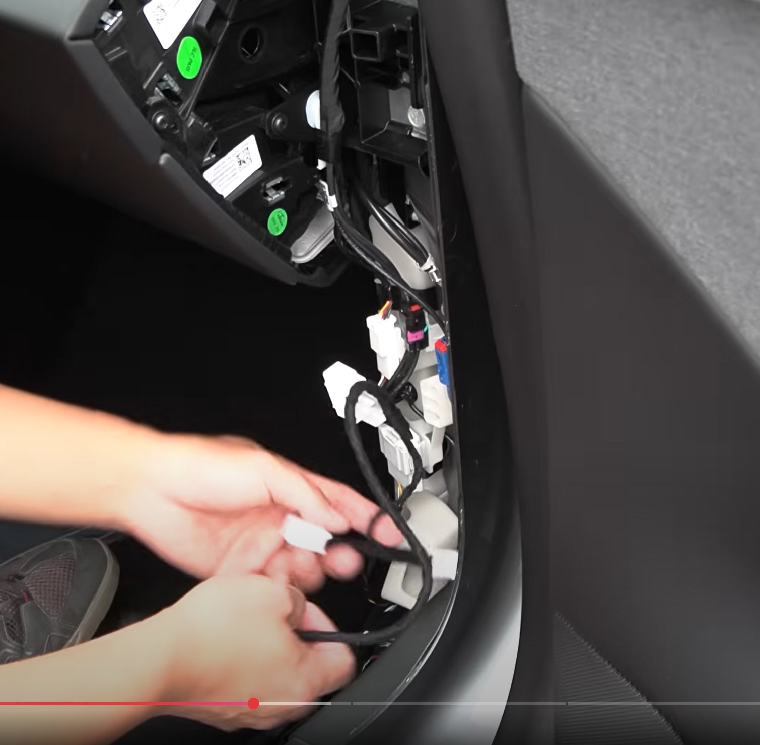

Sağ yolcu koltuğunun ayak uzatılan yerinde Bi kapak var onu açınca karşımıza çıkan soketten aldık can hattını, ve okuduğumuz veri hep saçmalıyor bissürü şey denedik acaba neyin verisi diye gaz ver geri vitese al sinyal ver otopilota al vs. hiçbirini yakalayamadık sniffing yapmak çok zor tesla için
orası muhtemelen servis diagnostic portu, o sokete birçok bilgi düzenli gelmiyor olabilir. bazı veriler sorgu cevap şeklinde çalışıyor. doğru sorguları bilmeyince gerekli verileri de asla göremiyorsunuz.
dediğim gibi bu kadar ortalıkta olan bir soket yerine direkt multimediadan çıkan veya direksiyon kumandalarından çıkan canbus hattına bir bakmak lazım. bir de internetde veri olmamasına şaşırdım. teslalar elektronik olarak en çok kurcalanan - üzerinde uğraşılan araçlar.
bir örnek vereyim bizim çalıştığımız hitachi excavatörlerde açıkta duran diagnostik soketinden bir sürü veri geliyor ama işimize yarayan veriler yok. aletin motor ecusundan çıkan ve eculeri birleştiren bir boxa giden pcan isimli bir bustan ihtiyacımız olan tüm verileri alıyoruz. bu excavatörde toplamda 7 adet canbus çalışıyor. farklı eculere gidiyor. bir de eculer arası buslar mevcut bunlar da çeşitli buslardan aldıkları verileri filtreleyerek alakalı olanları o eculere iletiyor.

Ben bu işin biraz cahili sayılırım VAG grubu araçları kurcaladım BMW'leri biraz kurcaladım ve birkaç reno aracı, bunlar dışında uygulama yapmadım bunlarada çok basit şeyler yaptık genelde github'daki hazır bulduğumuz data tabloları işimizi gördü sniffing gibi şeylere ihtiyac duymadık hiç
Can hattı bildiğim kadarıyla araçta 2ye ayrılır multimedya can ve mekanik aksamın can'i,
yani renodan hatırladığım kadarıyla böyle.
BCM,ECM,ABS,ACC,ESP,TCM bunlar birbiri ile iletişim halinde olur,
Direksiyon tuş takımı, ekran, iç aydınlatma gibi elemanlarda kendi arasında iletişim kuruyordu renoda.
Tesla için kaynak var ama çok eski modelS için falan o yıldan bu yıla çok şey değişmiş :((

2020-2024 arası model Y servis kitabı:
Summary of Service Mode Plus Features:
  • All features of Service Mode
  • CAN Viewer button to monitor a list of live CAN Signals
service mode user guide :
elektrik şemaları:
Juniper'da burada CANBUS.
Enhance Commander diye bir ürün var aracın CANBUS hattından bir sürü işlem yapıyor. Onun kurulum videolarına bir bakarsan araca göre doğru bus hattını bulabilirsin.

içerik çok güzel ama hala aradağımız bilgiler yok bize ;

Can view'er başlık olarak yazıyor ünite ID gibi bilgileri barındırımıyor servis modu güzelmiş ama hafta sonu kurcalarız orayı.
Elektrik tesisatını daha önce çizilmiş halini görmüştük ama bu kadar detaylı değildi.
43519 eklentisine bak
Elimizdeki araç malesef juniper değil düz modelY, bizim bulduğumuz can kabloları yolcu koltuğunun ayak uzanan yerinin solunda kapağın altında bulunan soketten, veri yapısı alıştığımız ve araştırğımızdan farklı bunu çözemiyoruz hafta sonu buradan öğrendiklerimi uygulayacağım elle tutulur birşeyler yapabilecek miyiz.
Bahsettiğim sitede sendeki yılın aracı için ürünün kurulum videosunu bulup doğru yerden mi alıyorsun kontrol edebilirsin.
Bu adamlar Tesla uyumlu ek donanım yapmak konusunda uzmanlaşmış.
Bende Commander, Knob ve Button ürünleri var.
Mesela ön kapı kolunu yarım bekletince ön kaput açılsın gibi otomasyonları bile ayarlayabiliyorsun Commander sayesinde. Klimanın derecesi, regen seviyesi vb çoğu veriye erişiyor.
