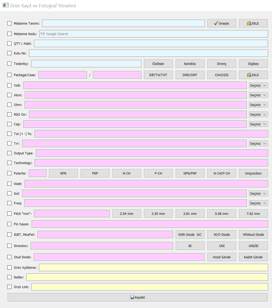

Bugün projeye daha önce geliştirdiğim bazı çalışmaları dahil etmeye başladım.
Her ne kadar zahmetli bir yöntem geliştirmiş olsam da projede motivasyon kaybına da sebep olan Octopart’tan parça bilgilerini çekme fikrinden tamamen vazgeçtim.
Projeye aşağıdaki kaynaklardan bilgi çekerek ilerleyeceğim. Halihazırda bunlardan bilgi çekebiliyorum. Listeye Farnell eklemek de zor değil ama zaman gerektiriyor.

Bu firmaların veri tabanlarından farklı detaylara (fiyat, paket tipi, kategori ismi, çalışma sıcaklığı vb.) erişebiliyorum. Bütün bilgilerin kesiştiği kümede aşağıdaki bilgiler ortaya çıkıyor. Bu sebeple şimdilik aşağıdaki bilgileri ile devam edeceğim.

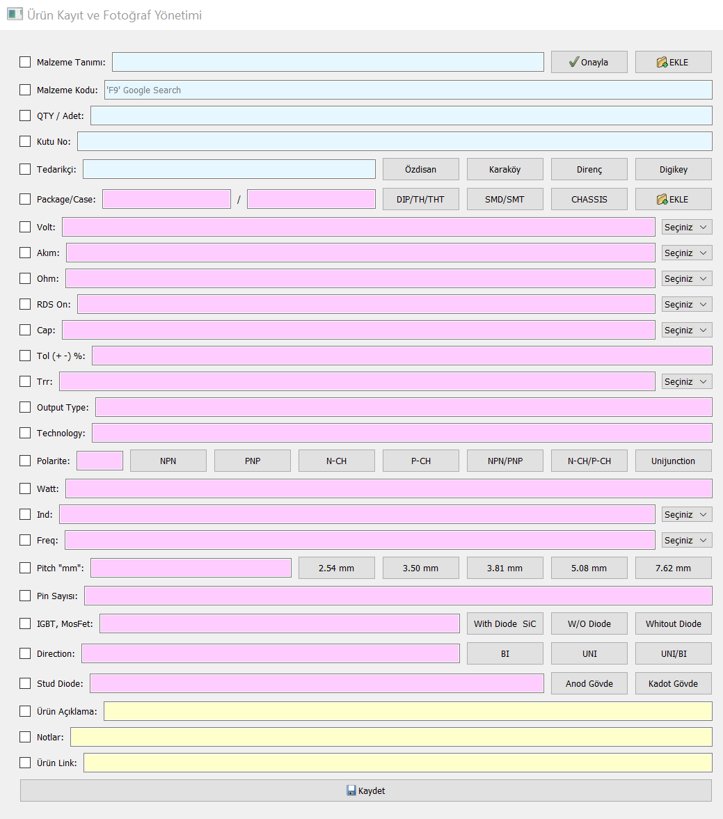

Proje çok yavaş ilerliyor, ama nihayet temel işlevleri içeren birinci fazın sonuna yaklaştım. Aşağıda görülen tüm bölümler aktif çalışmaya hazır.
Görünmeyen kısımda ise çoklu kullanıcı desteği, çoklu dil desteği (altyapı olarak), parametrik arama gibi tüm sistemin çekirdeği için gerekli kısımları tamamladım.
Şu anda ilk aşamayı tamamlamak için bileşen ekleme, silme ve düzenleme bölümünü bitirmem yeterli. O kadar uzun sürmez diye düşünüyorum, ama 3-5 gün içinde bu aşamayı tamamlamayı hedefliyorum.
Projeden maddi bir beklentim yok. Tüm temel işlevleri yerine getiren ilk aşama tamamlandığında, forumdaki talep eden bazı arkadaşlara ücretsiz kullanım sağlayacağım. Buranın alışılagelmiş arkadaşlık alışkanlıklarının dışında, daha odaklı bir sosyal tarafı olması en temel ülküm.
Yeni bileşenin nasıl ekleneceği netleşti. Aşağıdaki videoyu keyifle izleyebilirsiniz. Bu sayfa %80 oranında tamamlansada, video nasıl çalışacağını net bir şekilde gösteriyor, yani kalan az bir iş üzerinde çalışmaya devam ediyorum.
Bu noktada değerlendirmeleriniz varsa, her zaman olduğu gibi özelden ya da buradan iletin. Şu an değişiklik yapması çok kolay olacak.
İlk aşamayı bitirmek için inanılmaz motiveyim. Bir üst mesajdaki tüm alanlar da tamam olduğu için, haftasonu bitmeden ilk faz için tamam demek istiyorum.
