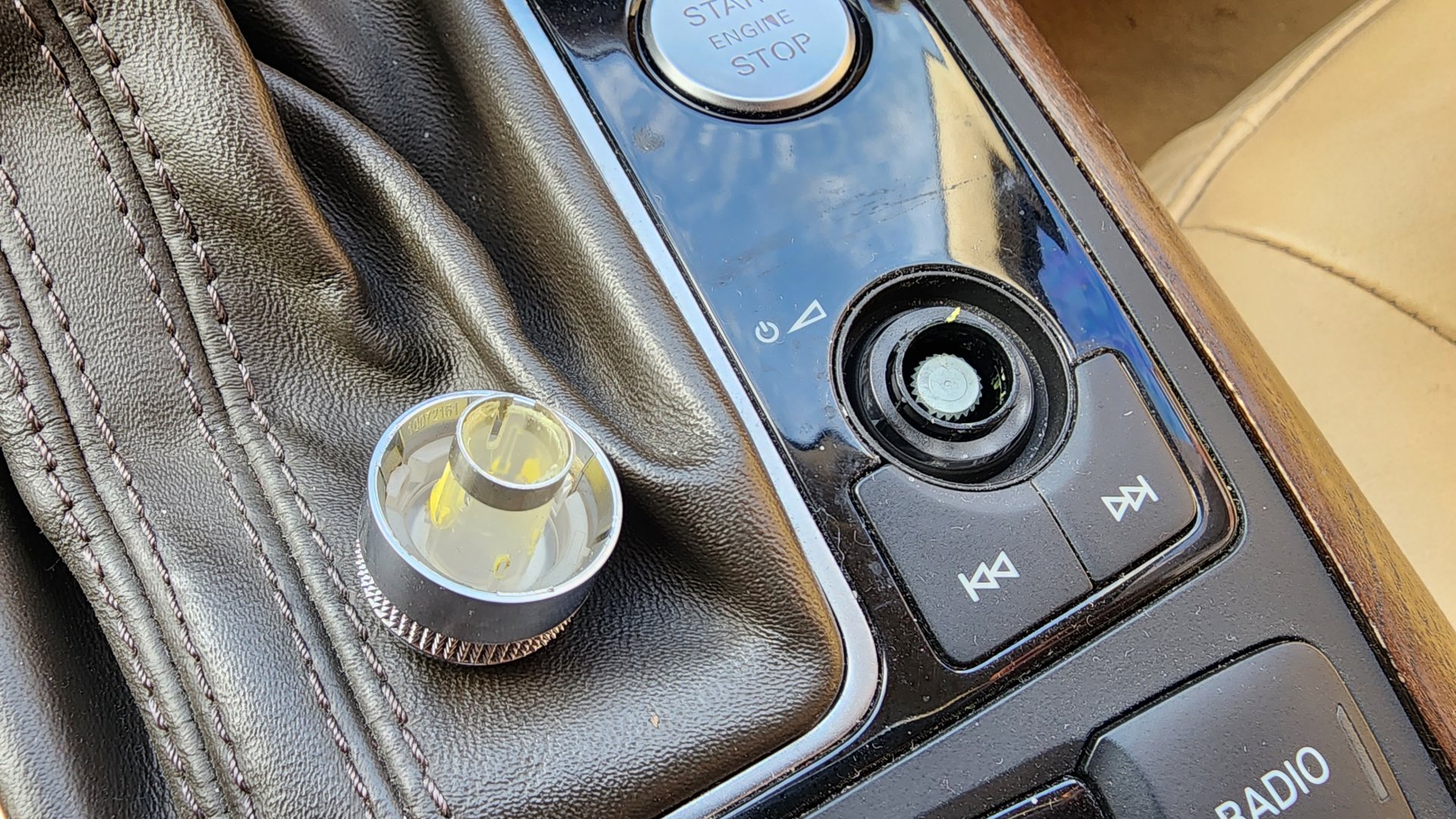

Benim arabada 8 senedir sorun yaşamıyordum ama artık içinde toz birikmeye başladığından aşağıdaki videoda görülenen ses kısıp-yükseltirken zıplama oluyor. Direksiyondan ses kontrolü yaptığımda sorun yok ama konsoldaki encoder ile zıplamalar oluyor. Bir çok Audi'de bu sorun varmış.

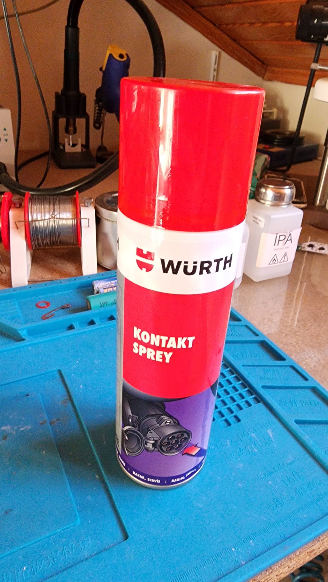

Bu konuyu araştırdığımda çoğunun WD40 kullandığını gördüm. Fakat kontak temizleyici bu iş için daha doğru olacaktır. Ben daha önce hiç kontak temizleyici almadığım için ülkemizde satılan iyi spreyler hangisidir bilmiyorum. Bunu da deneme yanılma yerine tavsiye ile en iyisini almak istiyorum.
Tecrübe ettiğiniz, bildiğiniz iyi kontak temizleyici marka model var mıdır?
Aynı sıkıntı Owon skopların kontrol encoderlerinde de oluşuyor. Burada kirlenmeden ziyade mekanik deformasyon da olabilir. Sonuçta çok ince metal bir levha var ve sürtünerek çalışıyor. Temizlenebilir ama temizlik kurtarmayabilir. Owon skoplar için değişim öneriliyordu.
Değişim zahmetli konsolu sökmek gerekiyor. Bence oradaki tozu uzaklaştırırsam sorun çözülür aşınacak kadar çok sık kullanmıyorum orayı ben.
Kontak spreyi bugün ulaştı. Hemen işe koyuldum ve sonuç iyi gibi duruyor. Tabi kesin sonuç için bir süre kullanıp ona göre sonuçları yazmak lazım ama ilk izlenimlerim gayet olumlu. 3 dk içinde atlamalar kayboldu.

Bu spreyin garip bir kokusu var. Tiner ve çocuğu sünnet sonrası sürdüğümüz teramisin karışımı çok garip bir koku ve hiç hoşlanmadım. Bir de spreyin ucuna takılan uzatma hortumu çok dandik, sprey mekanizması dibinden sızdırıyor.

Encoderin kapağındaki sarı şey -muhtemelen yağ- kurumuş. Sanıyorum sorunun kaynağı da bu kuruyan malzeme idi.
