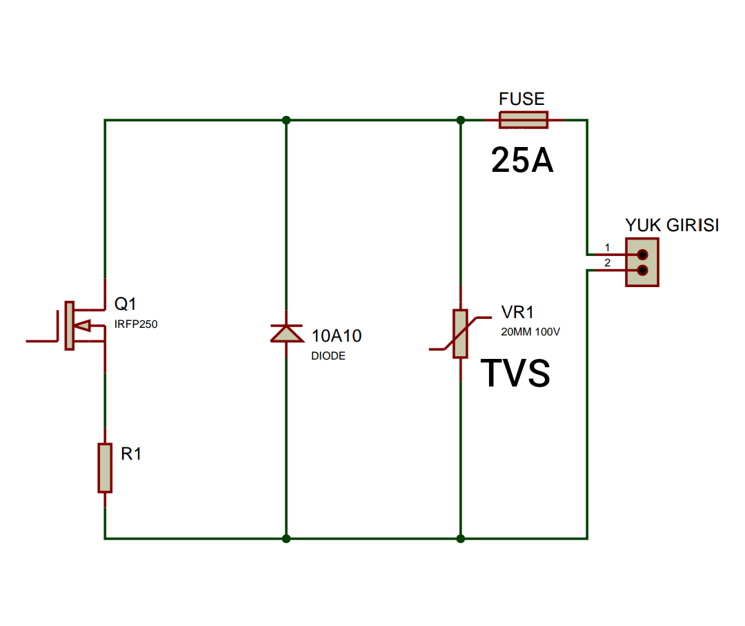

Aslında Varistör yerine TVS daha mantıklı. Bunların ikisinin de devreye girme zamanı nanosaniyeler mertebesindedir. Daha MOSFET'ler ne olduğunu anlayamadan koruma devreye girer. Ama varistör empedansı sıfıra yakın değere düşerken TVS voltajı kırılma votjında sınırlandırır. aşırı voltaj algılama devresinin eşiğini de kırılma voltajından belli bir marj ile aşağıda seçersen işin olur. Mesela TVS kırılma voltaj 150 V ise eşik voltajını 140 V yaparsın. Kırılma voltajından kesin olarak aşağıda kalması lazım eşiğin yoksa TVS çıkış voltajını 150 V ile sınırlar, ama senin komparatör 151 V bekliyordur. Bu durumda senin elektronik yük bağlı olduğu kaynaktan çok yüksek enerji çeker, TVS sonunda ölür ve senin elektronik yükteki MOSFET'ler de aşırı voltajdan patlar.
Bu gün şöyle bir şey denedim. 20A cam sigorta ile ikisi de sigortayı attırıp kendileri de bozulmadan korumayı başardı.
diyot 10A10 peak 400A 8.3ms
TVS diyot 1.5KE33 1500w 8. 3ms
Acaba otomat sigorta ne yapar dedim, sonuç bu:katil2:

16622 eklentisine bak
O tuttuğun kabloda 20A mi var?
Ben olsam tahta "gözleme maşası" ile tutardım :katil2:
Sigorta "hmm birşey hissettim sanki ama neydi acaba?" derken etrafında çeşitli metaller eriyor, patlamalar oluyor :katil2:
Evet hem aşırı voltaja karşı hem de ters voltaja karşı koruyor o zaman. Tabi cihazın yanında bir paket yedek sigorta bulundurmak gerekiyor :) Ama herhalde öyle olacak. Röle ile kes demiştim ama özellikle voltaj yüksek iken DC akımı bir röle ile kesmek için oraya çok pahalı bir röle koymak gerekir.
