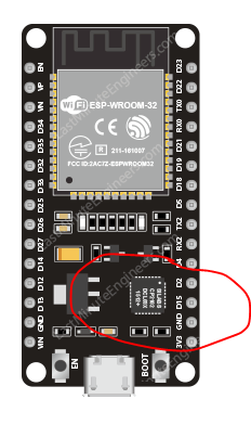

Modul olarak kullanırsak usb bağlantısı yapabilir miyiz?
Yoksa kırmızı içine aldığım entegre usb uart gibi bir şey mi?
21466 eklentisine bak
aynen öyle usb/uart.
ama ben o micro usb soketi sevmiyorum çok bozulmaya/gevşemeye müsait ben esp32 ile yapacak olursam ya BT ile iletişim kurdururum yada uart hattına kendim çevirici takıp çıkarırırım zaten esp32 üstündeki usb soketini kutu dışına çıkarıp estetik bir görüntü oluşturmakta zor.

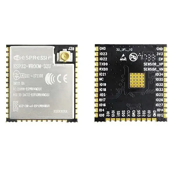

O zaman 32U anten desteği nedeni ile daha iyi bir seçim olabilir.
21467 eklentisine bak
hem pcb hem harici anten destekleyen esp32'ler var onlardan seçelim abi.
böyle
Neden böyle bir tercihte bulunuyorsunuz ? Geliştirme kartı ile 3.3V regülatör, usb-uart ve kolay sök-tak avantajı var. Dez avantaj nedir?
bende karttan ziyade modül tarafındayım.
zaten biz bi tasarım yapıyoruz birde o tasarımımıza 2. bir çinlinin becerisine kalmış tasarım daha ekliyoruz ben o yüzden hoşlanmıyorum hazır kart kullanmaktan.
Piyasada yaygın satılan geliştirme kartları genellikle ESP32 WROOM 32D/E işlemcili oluyor ve orjinal modül ve kaliteli işçilikle üretildiklerini bilmek zor. Besleme tarafında da y,ne ucuz ve kaliltesiz regülatörler kullanılabiliyor. Mesela elimdeki gelişitrme kartlarından bazıları manuel olarak butona basarak boot moduna sokmadan yazılım kabul etmiyor.
Modül kullanarak ve modülü bildik bir yerden alarak bunların hepsinin önüne geçmek mükün oluyor. Ayrıca düşük enerji tüketiml projeler tasarlanabiliyor. Modül tarafında bol seçenek olması da cabası. Bunun bir çözümü orjinal DevKitC kartlarıyla çalışmak olabilir.
Ancak çok problem mi? Hayır değil. B proje özelinde yüksek frekans ya da düşük enerji tüketim vb. ihtiyaçlar da yok. Her dk yazılım yüklenmeyecek. Herhangi bir klon geliştirme kartı da olur. Ben şahsi tercihimi söyledim.
