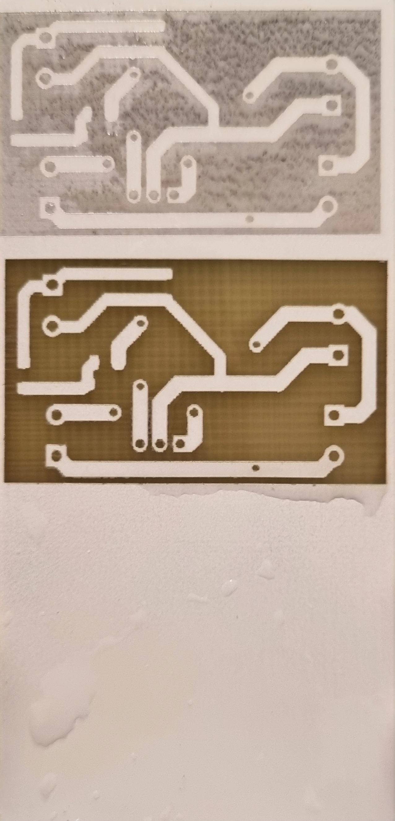

Önemli olan flux sürdükten sonra lehim yapılabiliyor mu? Yapılabiliyorsa işlem tamamdır bence. Multimetre ile çalışmaması, ısya bağlı oluşan çok ince oksit tabakasından olabilir. İşte flux sürüp lehim yaparsan, flux o oksit tabakasının icabına bakacak zaten.
Elimde flux yok abi. Dandikten bir pasta vardı onunla denedim, birde çam reçinesinden kendi yaptığım flux ile denedim. Hiç bir şekilde lehim tutmuyor. :(
Power'ı 100% e kadar çıkarttım. Kazımada sorun yok. Bakırı görüyorum ama nedense probları değdirince kısadevre ölçümü için bastırmam gerekiyor.
Her halde bakır yüzeyinde göremediğim bir katman kalıyor. Power'ı daha fazla yükseltemem ama baskı hızını düşürerek lazerin pcb ye daha fazla temasını sağlayabilirim sanırım.
Dayanikli soldermask yerine spray boya ile boyali bakirli plaket uzerinde deneme yapmanda fayda var.
Lazer isini solder maski tamamen asindiramamis ve boyanin rengini soldurmus diye anliyorum.

Pcb yi akrilik spray boya ile boyadım.
Üstteki kazıma işlemi;
Run Count: 1
Power Rate: 80%
Work Speed: 1500 mm/min
Alttaki kazıma işlemi;
Run Count: 2
Power Rate: 100%
Work Speed: 500 mm/min
Olarak yapıldı.
Her türlü kazınan katmanın üzerinde bir tabaka kalıyor. Kazınan katman ile işimiz olmadığından eğer asite attığımızda bu katmanı aşıp bakırı eritebilirse sorun olmayacak.
Bizim işimiz boya ile kapalı yolların altındaki bakır ile. Oraya lazer değmediği için boyayı çıkardığımızda temiz olmasını bekliyorum.

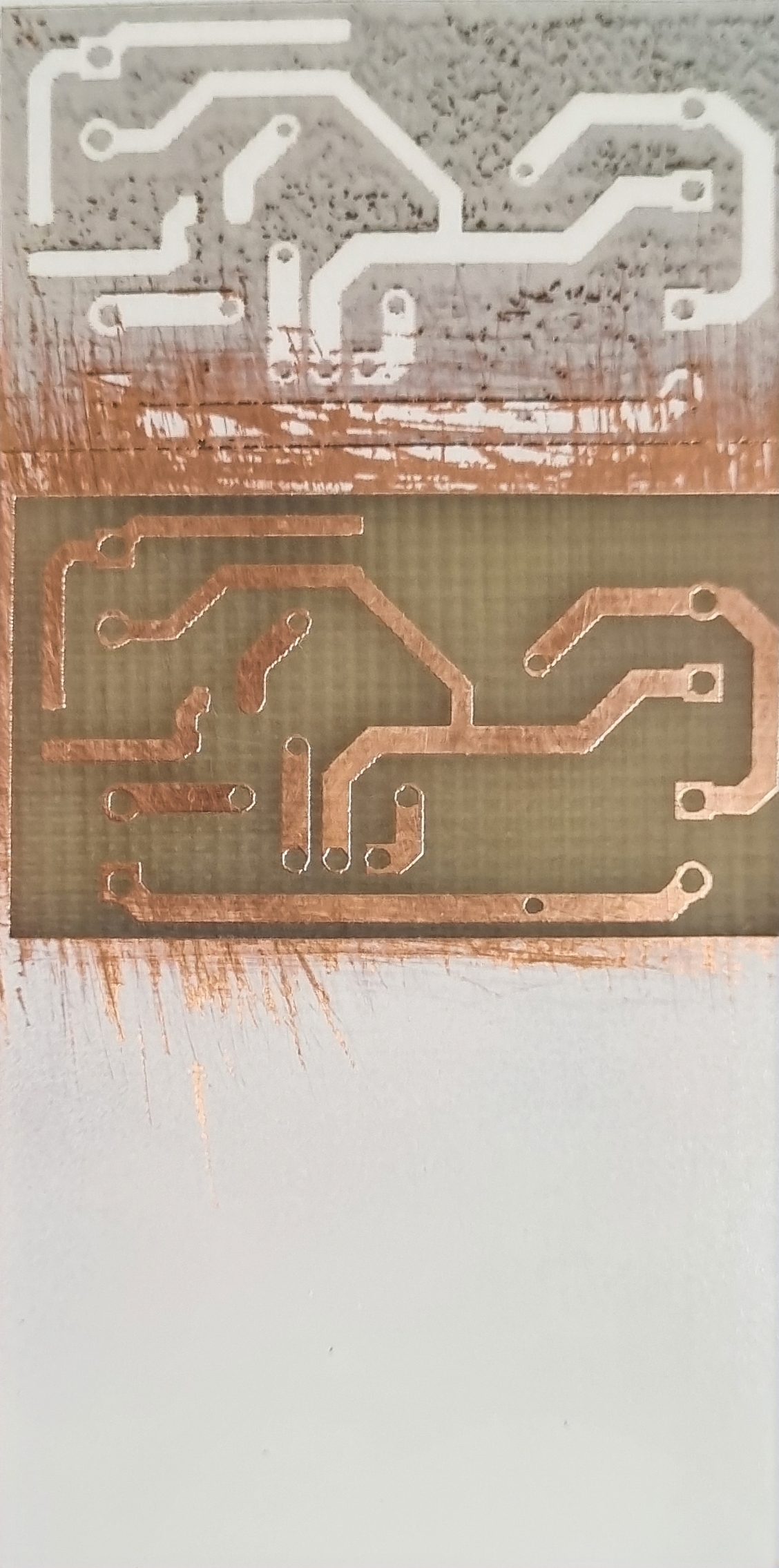

Eritme işlemi başarılı.
Yolların üzerindeki boyayıda bulaşık teli ile kazıdım. Gayet iyi görünüyor.
Artık tek taraflı pcb lerimi bununla yapabilirim ama öncesinde denemem gereken bir şey daha var. 0.2mm ye kadar ince yollarıda yapabiliyor muyum ona bakacağım.

Bence gayet başarılı bir sonuç olmuş eline sağlık abi. Bir de sürecin hata payından uzak ve hızlı olması da çok güzel.
Sadece benim aklıma takılan senin de test etmek istediğin kısım.
Lazerin ilerlerkenki adımlarını daha küçülterek, kazıma çözünürlüğünü arttırabileceğimiz bir ayar var mı?
Bu dediğim çözünürlük 3D yazıcının hareket eksenlerine mi bağlı yoksa lazerin kendi içindeki ışığı döndürme becerisine mi?
Kazıma işlemi için şu üç ayar var.
Run Count: 2
Power Rate: 100%
Run Count: kazıma işlemini kaç defa yapacağı. 2 yaptığımda lazer ilk kazımayı bitirdikten sonra başa dönüp tekrar yapıyor.
Power Rate: Lazerin gücünü belirliyor.
Work Speed ise senin sorunun cevabı. Burasa 1 dakikada kaç mm ilerleyeyim diye soruyor. Standartta 1500 bu ayar. Ben 500'e çektim ki lazer yakması gereken alana daha fazla temas etsin. Bu biraz sistemi yavaşlatıyor ama. 50mmx26mm bir pcb yi 30dk da filan kazıyabildi.
Belki bu ayarı 100 yaparak daha sert bir malzemeyi kesmesini sağlayabiliriz ama denemek lazım.
Son soruna gelecek olursak; X Y ve Z eksenlerini step motorlar ayarlıyor. Aynı filamentteki mantık. Sadece hotend yerine lazer kafa var.
Takması, çıkarması inanılmaz kolay. Yazılımda zaten menü içinde geliyor. Benim tek yapmam gereken cura yerine creality nin lazer slicer ını indirip kurmak oldu.
