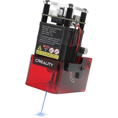

Bu makineye iyice kanım kaynamaya başladı.
Eski ender 3 serilerindeki tüm sorunları gidermişler. O da yetmiyormuş gibi birde üzerine lazer takılabilir hale getirmişler. Bir de pcb kazıyabilirse tadından yenmez. (Kazımasa bile çeşitli işler için yinede iyi bence.)
Üstelik menüden tek tık ile 3d baskı menü - lazer menü arasında geçiş yapılabiliyor.
Lazer tanıtım videosu
3D yazıcı tanıtım videosu
Markalama ve kesim yapıp yapmayacağı tamamen kullanılan lazere bağlı. Ama lazer gücü düşük, hareket hızı da yavaş olacağı için kesim kenarlarını çok yakar gibime geliyor.
Hareket hızına göre lazer gücü seçilirse iş görür sanki abi. Yani boya kazıma bile yapsa kârdır.
Yada bir cihaz yaptığımızda amfi olur, güç kaynağı olur vs. panel yazılarını filan yazdırabiliriz belki.
Tabi cihazı alacağımdan değilde alana fikir vermesi bakımından tartışmaya açtım konuyu.
Bana kalsa sırf 3D yazıcı tarafındaki iyileştirmeler için bile alırım.
Acaba istediğimiz güçte lazer başlığı takabiliyor muyuz? Buna uygun diye satılan 1.6W ama aliexpresste daha yüksek güçte olanları satılıyor. Bunları takabiliyorsak cihaz çok avantajlı hale gelir. Aşağıdaki aliexpress linkinde farklı güçte lazer başlıkları var. Burada bu başlıkların sadece S1 için değil diğer modellerle de uyumlu olduğu söylenmiş. "Strong Compatibility: Can be applied to CR-10, CR-10 Mini, Ender-2 Pro, Ender-3 Neo,Ender-3 V2 Neo, Ender-3 Max Neo, Ender-3 V2, Ender-3, Ender-3 Pro,Ender-3 S1, Ender-3 S1 Plus, Ender-3 S1 Pro and more."
Bu kısım bana pek inandırıcı gelmedi. Böyle olsaydı bu şekilde reklamı yapılırdı. Dolayısıyla bu satıcıya güvenip 5W'lık versiyonunu almak kumar oynamak olur.
Robotzade de diğer modellere takılan lazer modülü satıyormuş. Gücü düşük ama 500mW. Bu site güvenilir galiba. Eğer doğruysa bu aliexpressteki yüksek güçteki modüllerden alınabilir.
"Bu lazer modülünün üç güçlü disk mıknatısı vardır. Bu nedenle, Ender 3 , Ender 3 Pro , Ender 5 , Ender 5 Pro , vb. İçeren ancak bunlarla sınırlı olmayan demir nozul kapağına sahip 3D yazıcılar için uygundur ."

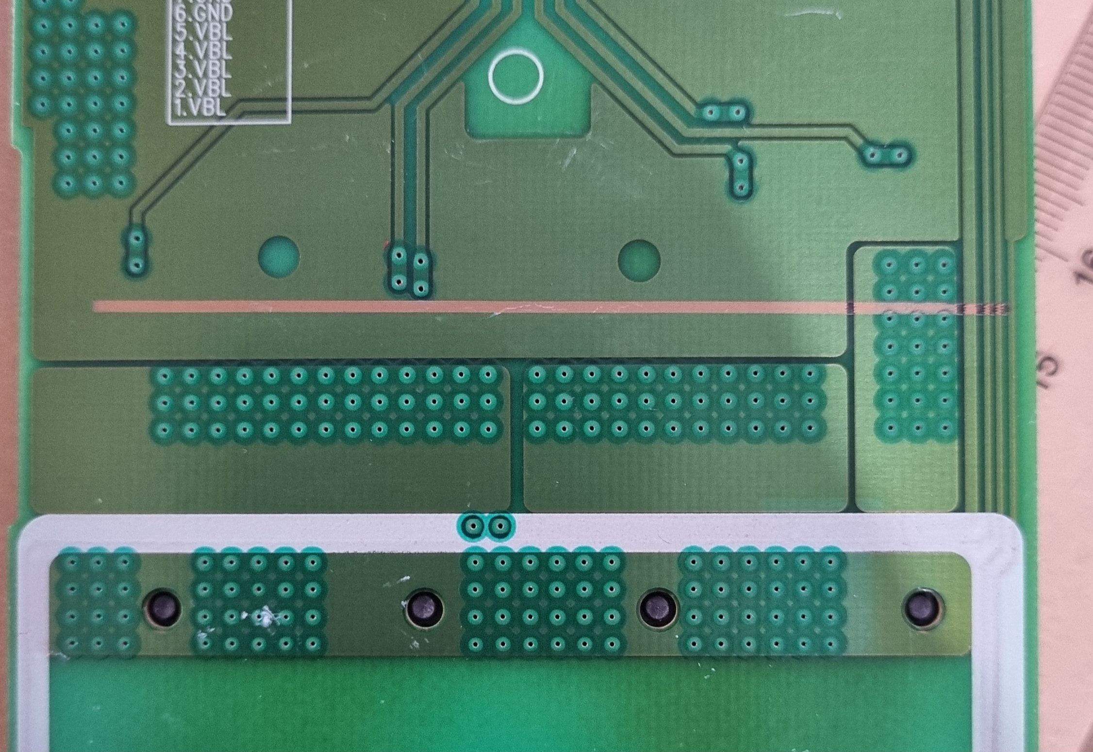

80 ile başlattım 2mm tahtanın 1.7mm 'sine girdi.
30'a düşürdüm 0.2mm gibi girdi. Herhalde boya kazımak için de 20-30 gibi bir değer iş görür.
Hazır bir pcb varsa soldermaskı (yeşil katman) kaldırabiliyormu bakabilirsin.
50% güç ile çok güzel kazıdı ama multimetre problarını değrince kısadevre vermiyor. Biraz kuvvet uygulayınca kısadevre oluyor.
Birda daha deneyeceğim ve bu sefer 65% güç vereceğim.

Resimdeki gibi bir şey yapsana bakalım ne oluyor 1mm çizgi 1mm boşluk. 0.8,0.6,0.4,0.3,0.2 0.1 yapa. Bakalım ne oluyor. Uzunluk önemli değil. 20mm olsa yeter.

65% ile denememde biraz daha fazla yaklaştım bakıra ama yinede bastırmam gerekti probları.
Deneme yanılma ile uygun bir seviye bulunur. Hatta dur bir alkolle sileyim yüzeyi. Çünkü bayağı bir karbon kaplanıyor.
Peçete belkide yeterli olmadı silmek için.
Power'ı 100% e kadar çıkarttım. Kazımada sorun yok. Bakırı görüyorum ama nedense probları değdirince kısadevre ölçümü için bastırmam gerekiyor.
Her halde bakır yüzeyinde göremediğim bir katman kalıyor. Power'ı daha fazla yükseltemem ama baskı hızını düşürerek lazerin pcb ye daha fazla temasını sağlayabilirim sanırım.
Önemli olan flux sürdükten sonra lehim yapılabiliyor mu? Yapılabiliyorsa işlem tamamdır bence. Multimetre ile çalışmaması, ısya bağlı oluşan çok ince oksit tabakasından olabilir. İşte flux sürüp lehim yaparsan, flux o oksit tabakasının icabına bakacak zaten.
