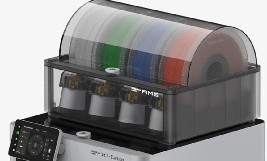

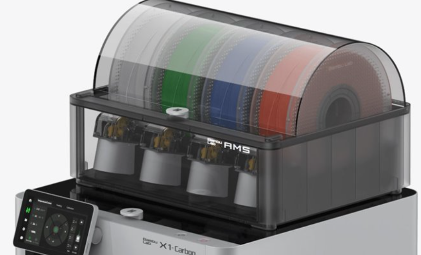

FİLAMENT KURUTMA, SAKLAMA:
Filament nemlenince gerçekten çok etkiliyor. Bambu LAB X1C'nin AMS modülü (içine 4 filament koyuyorsunuz) bu anlamda çok işime yarıyor.
29555 eklentisine bak
Bunun dışında kapalı kasalı yazıcıların yataklarını da kurutucu olarak kullanabiliyorsunuz.

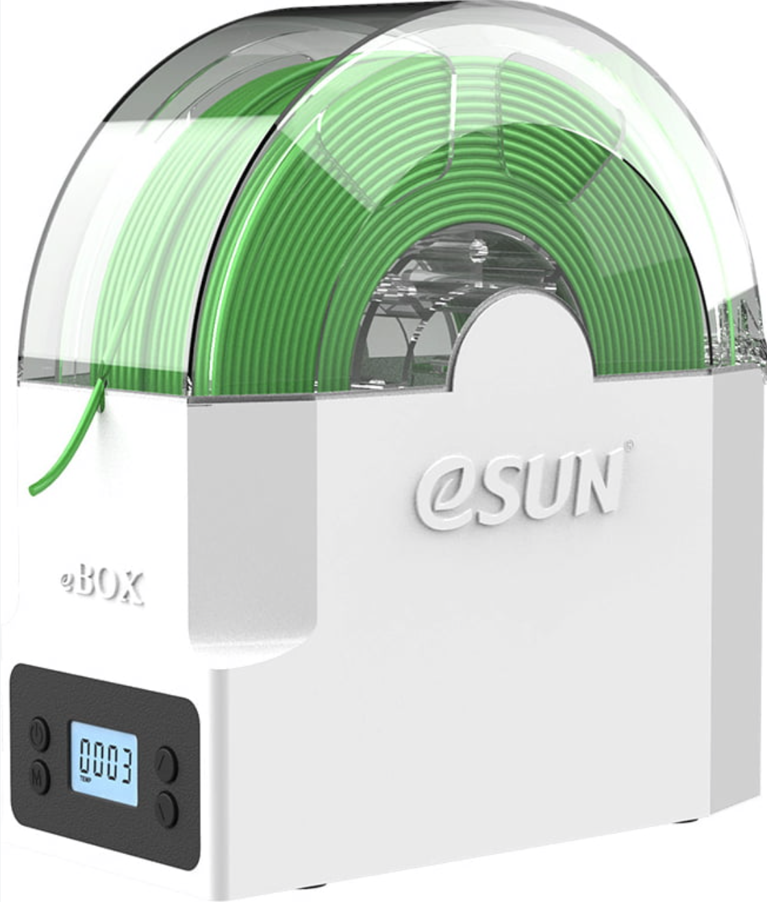

ESUN EBOX LITE Filament Kurutucu:
29560 eklentisine bak
Bu üründen de kullanıyorum. Süresini ve sıcaklığını ayarlayabiliyorsunuz. Güzel bir ürün. LITE olan versiyonunu tavsiye ederim. Diğeri daha pahalı ve daha kötü.
Amazon.com.tr'den toplam 1226 TL'ye almıştım (3-4 hafta önce), kısa sürede gelmişti yurtdışından. Sanırım stok kalmamış şimdi. Kurutucu özelliğinin yanında yazıcınızın yanına koyarak filamenti içinde tutabileceğiniz, neme karşı koruyabileceğiniz bir muhafaza gibi de kullanabilirsiniz. Önünde filament çıkış deliği var.

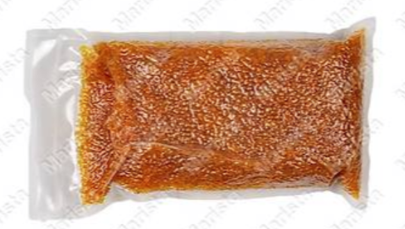

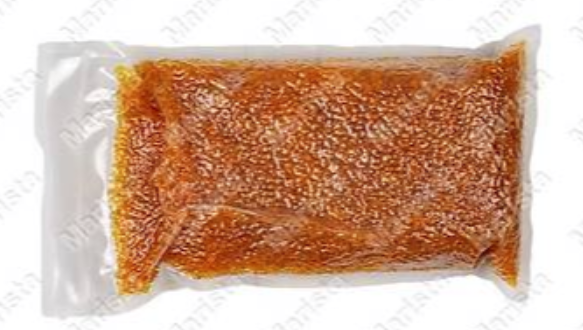

SİLİKAJEL:
29556 eklentisine bak
Geçen hafta şöyle bir silikajel aldım. Bu silikajeller nemlenince rengi yeşil oluyor. Fırında tekrar eski haline getirebiliyorsunuz. Bunlara küçük kutular ya da ince fileli torbalar yapıp içine koyabilirsiniz. Sonra filamentleri sakladığınız vakumlu poşetlerde kullanabilirsiniz. 1 Kg silikajel bayağı fazla işinizi görecektir. Ancak silikajel filamentinizi kurutmaya yaramaz. Nemlenmemesini sağlar. O yüzden kurutucuya bir alternatif değil. Doğru olan ikisini de kullanmak.

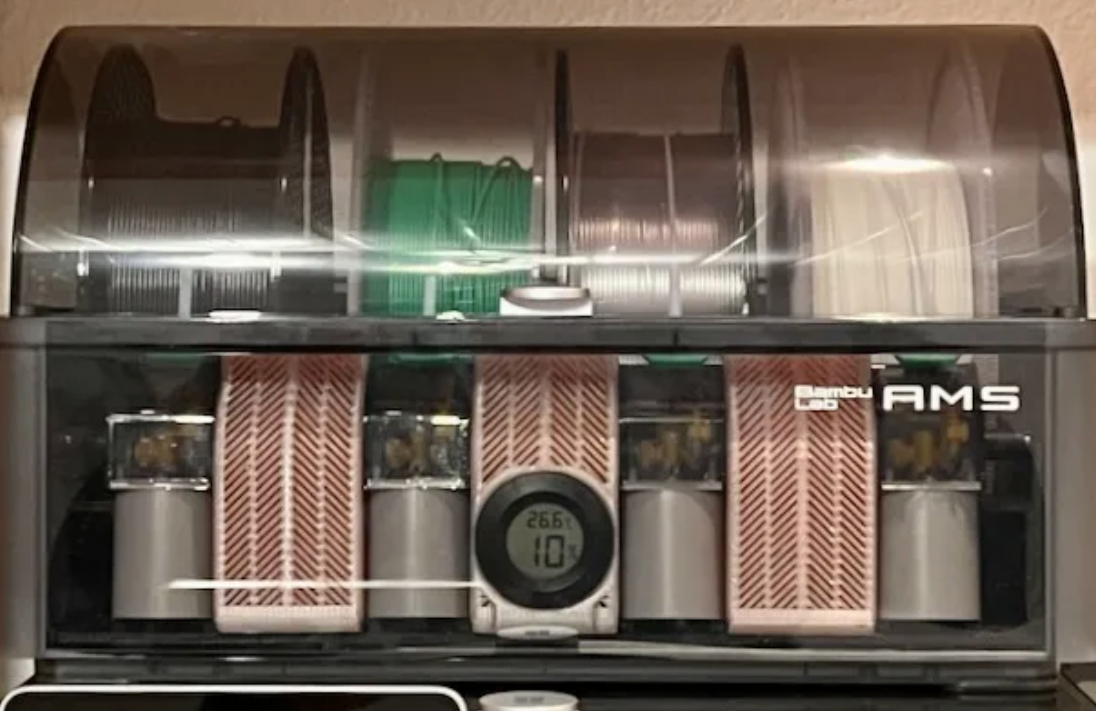

Bambu Lab yazıcının AMS modülünün içerisine aşağıdaki gibi kutulardan (bir de arka tarafta tepsi gibi olanlar var) basıp içine bu silikajelden koydum. Böylece modülün içinde bekleyen filamentlerin neme karşı ekstra korunmasını sağlıyorum. @gumush tavsiye ederim.
29557 eklentisine bak
eSun eBox Lite tekrar satışa girmiş. Fiyat artmış ama hala Türkiye fiyatlarına göre daha uygun:
Ben toplam 1226 TL'ye almışım. Asıl büyük fark gümrük bedelinden kaynaklanıyor.
eSun eBox Lite ta sure ve sicaklik ayari var. 3 kademe sicaklik ayari ile calisiyor. Bana gelen klavuz da;
1 de Plate sicakligi 61[SUP]0[/SUP],
2 de 63[SUP]0[/SUP],
3 te 75[SUP]0[/SUP].
Internette bir kullanim videosunda bu degerler 100 kusurlerde geziyor. eSun urunlerini guncellemis olabilir?
Nem ayar bulunsa ve elektrik geldiginde calismaya devam edebilse cok hos olurmus. Anladigim iceriden bir sey olcmuyor, sadece isitiyor. O sicaklikta nem ne kadar olursa artik. Yani dis ortamin nem ve sicakliginin alet icin ehemmiyeti yok.
